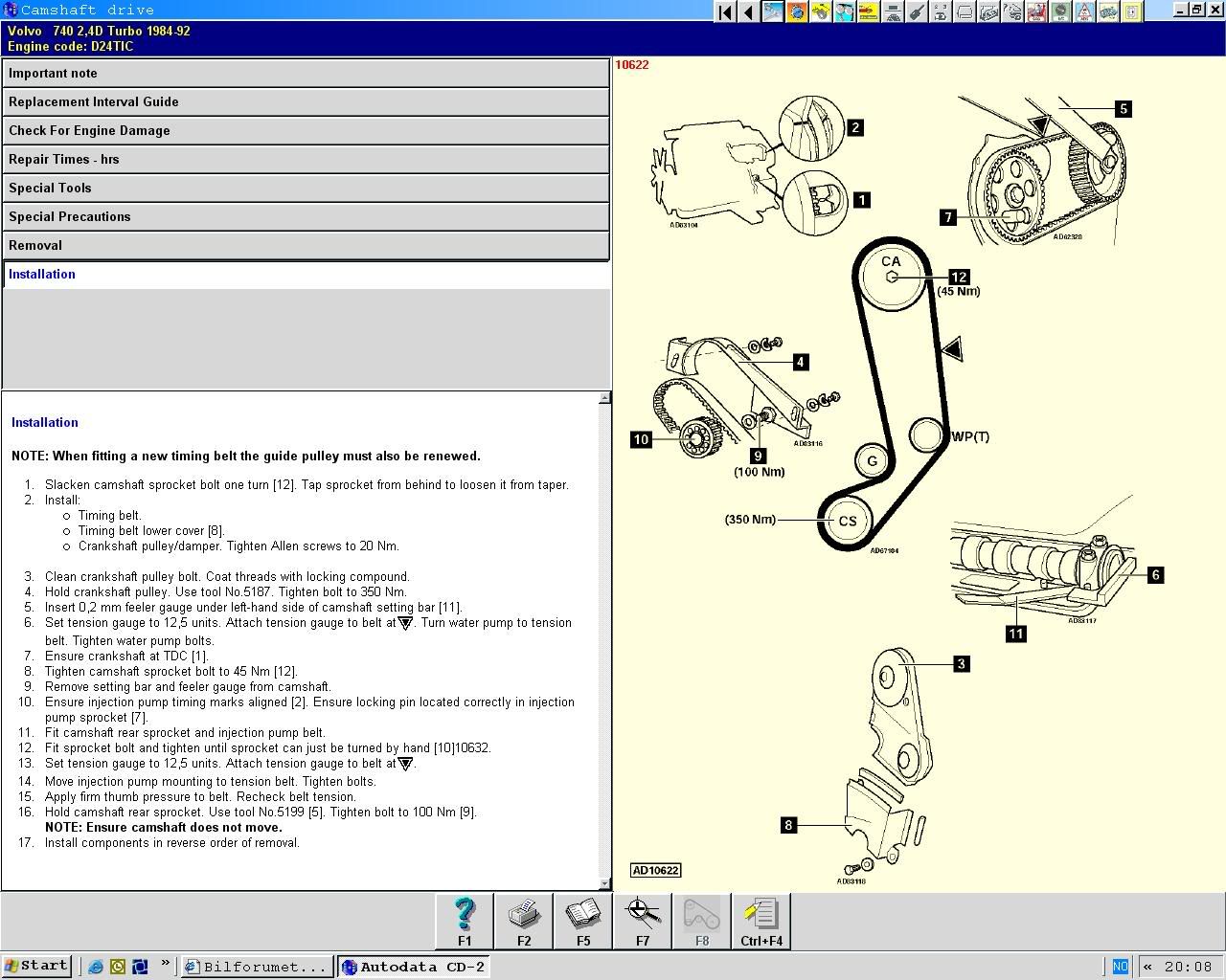

Hjelp!! D24td
volvo_wizard
Hva er det egentlig du lurer på? jernet til å sette i enden av kammen?
Du trenger måleur som passer i pumpa også
Etter det jeg har forstått så er det en tolk (bolt) som man setter igjennom remhjulet, mot/i ett eller annet på kroppen på pumpa, i tillegg til det nevnte jernet.
Men man trenger vel ikke måleur får å få satt opp tennings(innsprøytings) tidspunktetved remskifte vel?
Hvis du bare skal skifte reimer så trenger du ikke noen ting, da løsner du ikke reimhjula. bare lag merker med maling eller noe
Hvis du skal justere kam og pumpe så trenger du det jernet + måleur.
