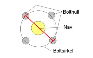

Mortenf Skrevet April 14, 2005 Rapporter Share Skrevet April 14, 2005 Laget en liten forklaring på hvordan du skal måle hvilken boltsirkel du har! Ikke akkurat verdens beste tegning, men du skjønner tegninga! Ser du litt på tegninga skjønner vel de fleste hvorfor det heter boltsirkel. Tenk deg en sirkel som går gjennom sentrum av boltene. Dette er da boltsirkelen. Tallet 4 i 4*120 kommer da selvfølgelig fra av at det er 4 bolter (duhh) Diameteren på denne sirkelen er da 120 (dersom du måler det). Dersom det er vanskelig å måle på grunn av at navet stikker ut for mye, sjekk bakhjula. Gamle mazdaer med trekk i riktig ende (bak selvfølgelig) har mindre nav bak enn foran. På biler med 4 bolter kan du også måle mellom to bolter som står på "samme" side dersom navet er i veien for at du skal måle nøyaktig. Dette målet vil da være sidekanten i en rettvinklet trekant der hypotenusen (husker vi matten enda folkens? :rolleyes:) er lik diameteren i sirkelen du er ute etter. Husk også at det er viktig at senteret på felgen passer overens med navet på bilen, boltene er kun der for å holde felgen fast, ikke å sentrere den! Sånn, det skulle vel være en grei forklaring! (Hypotenusen i en trekant er forresten roten av sidekant^2 pluss sidekant^2!) Siter 83 RX7 12A Turbo 89 Ford F-250 XLT Lariat x80 RX7 13B x82 929 HT Coupe x89 929 2.2i GLX Lenke til kommentar Del på andre sider More sharing options...
l4rsh Skrevet April 15, 2005 Rapporter Share Skrevet April 15, 2005 ja det var slik jeg forsto det første gangen ;) ble 120mm da :) er vel mulig å skaffe senterring ellerno for å sette i midten ? :) du vomaz, hvor i norge holder du og bror din til ? :) Siter xaudi coupe2.8q xpeugeot 205gti xmazda 929lht xford capri2.8i Lenke til kommentar Del på andre sider More sharing options...
