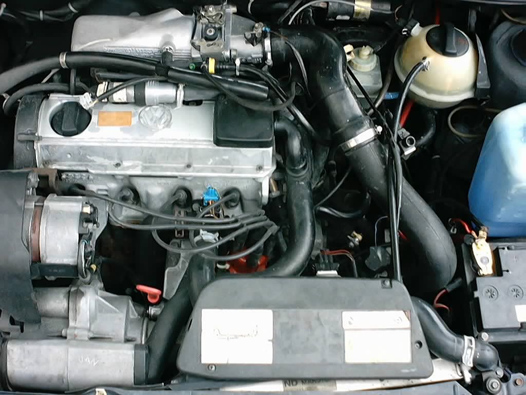

Noen som har ett nærbilde av motoren på sin Golf G60?
Vil gjerne vite om der er en slags innsats til den tykke slangen/røret som går inn til G-laderen da min har det med å falle av :(
Litt kjedeli om der skulle ramle inn en stein eller lignende.
Mener du slangen som går mellom luftfilteret og laderen? Denne er skrudd med to 5 eller 6 mm umbrakoskruer på laderen og slangeklemme inn på luftfilterboksen.
