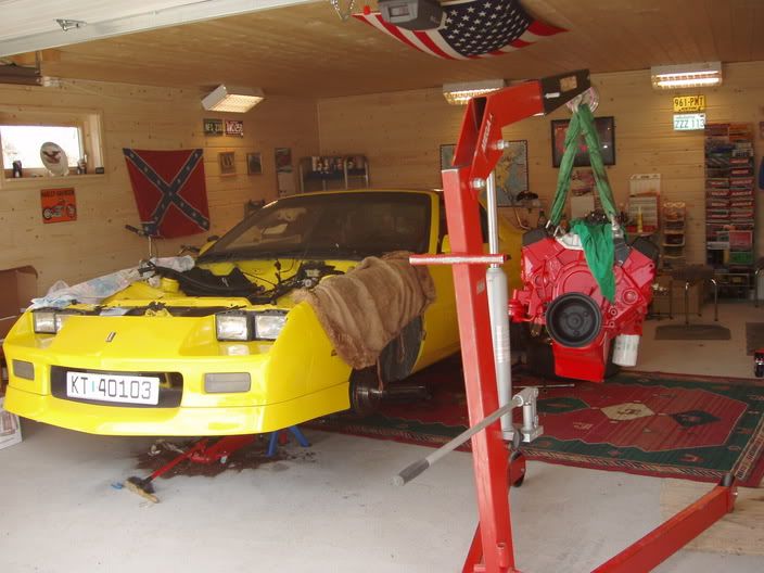

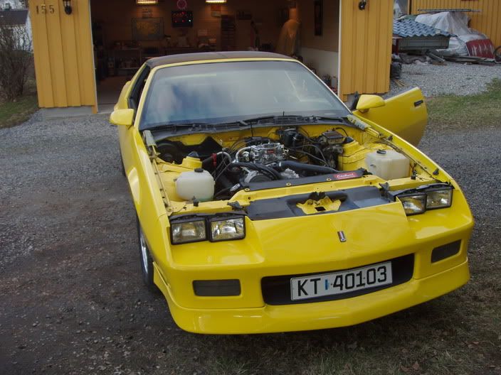

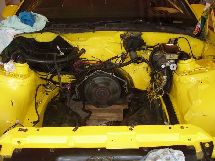

Da har jeg fått rotet med til å bestillt ny motor, bestillte hos Sarpsborg motor i dag. 350 blokk, edelbrock 600 gasser, en litt kvass kam og noe annet "pynt". Så da tenkte jeg å oppdatere her med litt bilder og sånn når dette begynner å gå fremover. Henter motoren på torsdag, men har foreløpig endel å plukke med før den kommer i.Også blir jeg borte en liten stund nå snart (militæret) men har satt meg som mål at jeg skal ut på 17 mai å cruise! Så i dag pella jeg av panseret og begynnte såvidt med litt små plukk i motorrommet! Slenger med et sånn start bilde av det her! More too come!

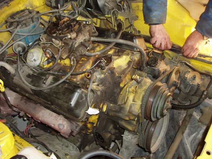

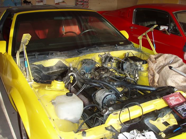

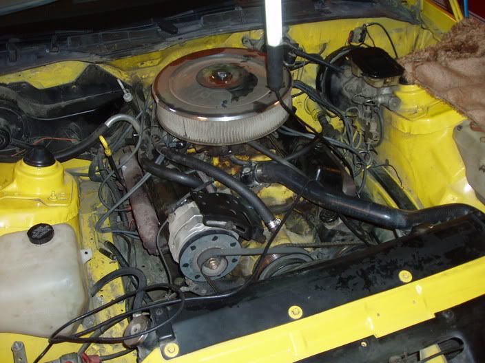

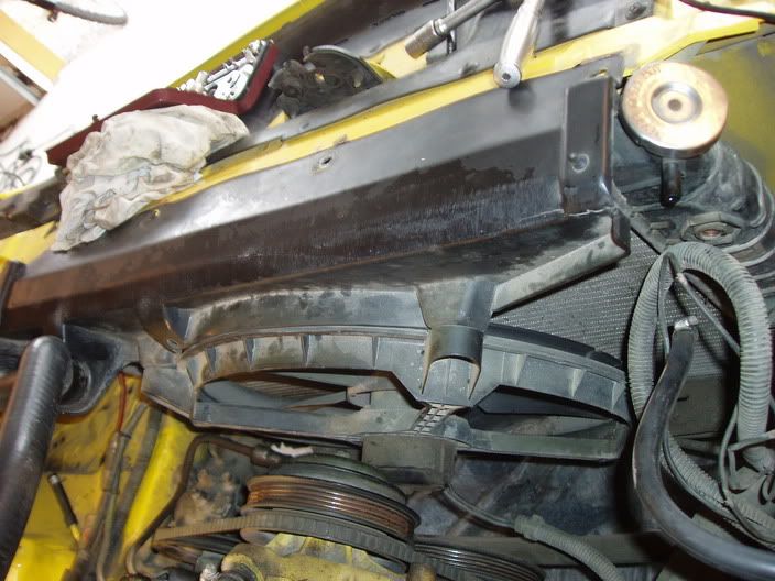

I dag har jeg vært å plukket litt igjen! Har tatt av radiator, vifta, bensinpumpa, dynamo, servoen og virkelig koset meg! Noen som vet hva ny bensinpumpe koster foresten?i morgen må jeg få av starteren, så er det snart bare å få ut hele blokka! Men så var det militæret, så det blir en liten pause i jobben her!Men skal hele veien få med bilder her!Skal snart få inn kammen i motoren også! Blokka har jeg planer om å lakke rød...? Motorlakk??Noen med erfaringer? Også kjøpe dressup kit til chevrolet..så tror jeg nok det blir fint! Kom gjerne med tips!demontering001.jpgdemontering003.jpghttp://img.photobucket.com/albums/v102/kai_willy/prosjekt%20350/demontering006.jpgdemontering008.jpg
Når jeg begynnte å skru her, så skjønte jeg hvor jævlig dette motorrommet så ut! Så det var virkelig på tide å få litt orden her nede, skal vaske spylerveske og vanntanken hvite igjen..noen som har tips om hva jeg skal bruke for å ta de?

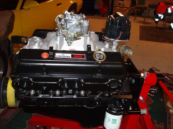

Nå har det skjedd mye siden sist jeg skrev her, så tenkte bare å slenge inn noen bilder jeg har tatt underveis her.

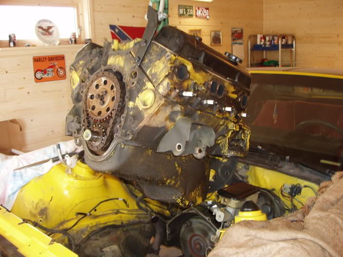

Gamle blokka heises ut
Nyvasket motorrom

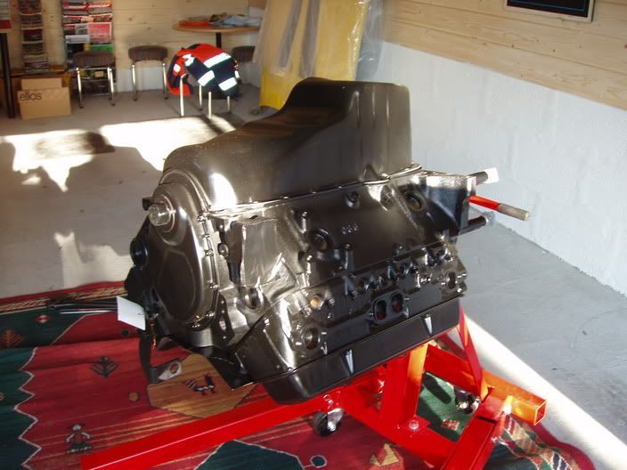

Her er motoren satt i bukk, klar til å plukkes litt på

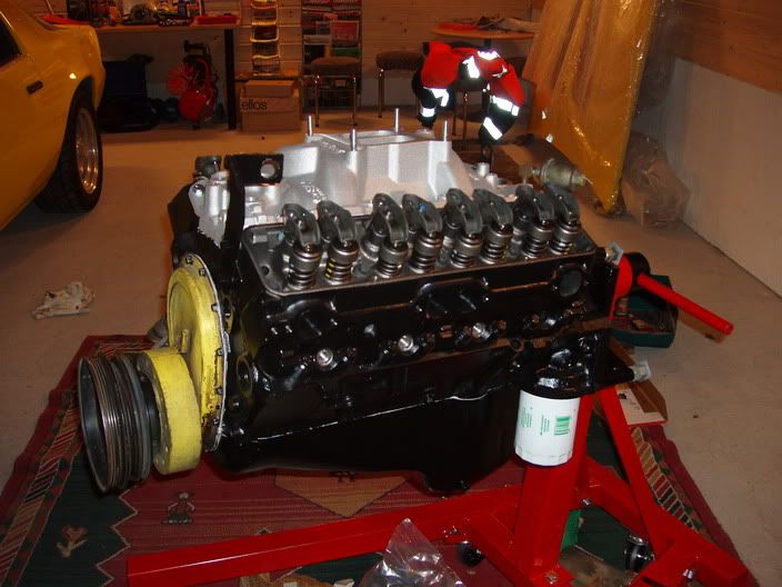

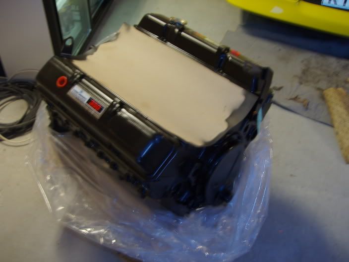

Ny blokka i bukken

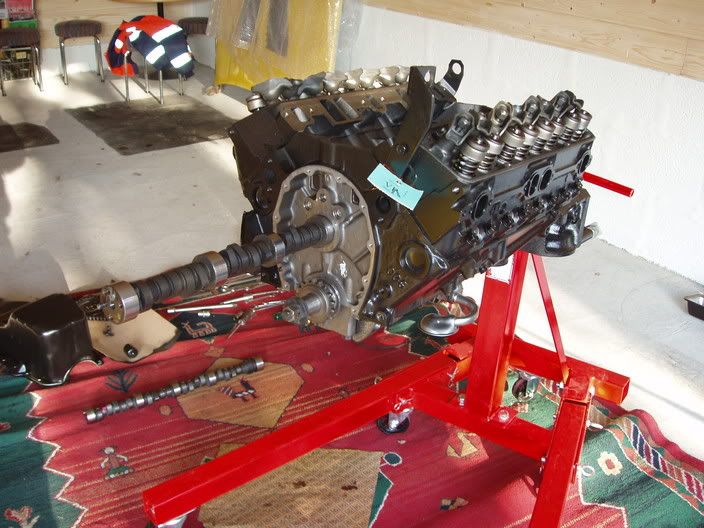

Skifting av kammen igang
Montert innsuget og vannpumpa
Ny gasser og fordeler på plass!

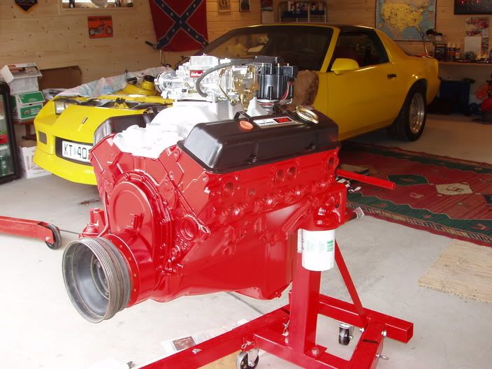

Selve lakkeringen ble ikke tatt noen bilder av, men her den ihvertfall! Rød og fin..Vannpumpa er også lakkert. Toppdekslene skal etterhvert byttes ut med edelbrock performer, men de blir nok ikke kjøpt før jeg skal til statene i juli.
Her heises den nye blokka i
Og etter litt fikling, jekking opp og ned og frem og tilbake så satt den som ett skudd

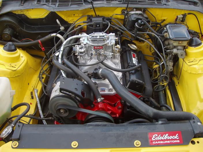

Og før jeg visste ordet av det stod bilen og gikk ute på gårdsplassen, her har jeg justert den opp til 2200 rpm som den stod og gikk på de 20 første min av sitt liv for å kjøre inn den nye kammen. Så skiftet jeg olje og filter igjen, så nå er det bare å starte på innkjøringen og cruise rundt i sommer;) blir vel en vask og noe polish i morgen!
