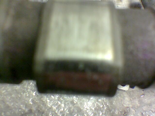

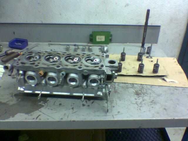

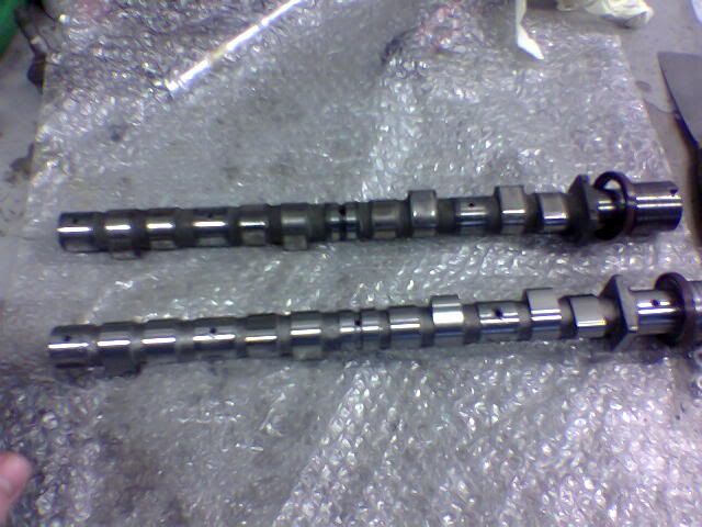

0ddis Skrevet April 20, 2005 Rapporter Share Skrevet April 20, 2005 Jeg har nettopp overhalt toppen min og skiftet kam etter et ufrivillig reg. reimsbrudd på min 1.8L M40 motor. Jeg kontaktet GS bildeler og fikk 8 ventiler, løftere og vippere + kamaksel til ca 4000kr i deler. Jeg slipte og tilpasset ventilene og skiftet også alle pakninger i toppen (anbefales). Alt i alt kom det på rundt 5000kr i kun deler. Jeg gjorde demontering og montering selv. På verksted blir dette fort en kostbar affære. Men å bytte selve kammen er ganske enkelt, da man som oftest slipper å ta av toppen. Men det anbefales å få slipt ventilene i sammme slengen (altså av med toppen) En ny kamaksel (vanlig, ikke kvass) kommer fort på rundt 3500kr ++. Det med at kammen fort slites ned er en gjenganger på 4'erne til BMW. Det er i hovedsak pga av et ekstremt underdimensjonert oljerør som går over kammen. Dette er det mange som har borret opp. Legger ved noen bilder fra overhalinga: Se slitekantene, du kan kjenne de godt ved fingerberøring! Forskjell mellom ny og brukt kamaksel. Nyeste nederst.. mvh Trydal Siter Den som ingen Ferrari har - får ladda BMW med bar http://www.youtube.com/oddisPProductions Lenke til kommentar Del på andre sider More sharing options...
