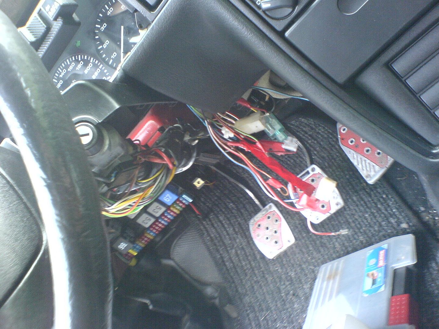

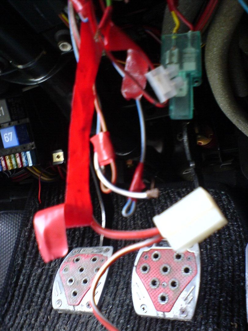

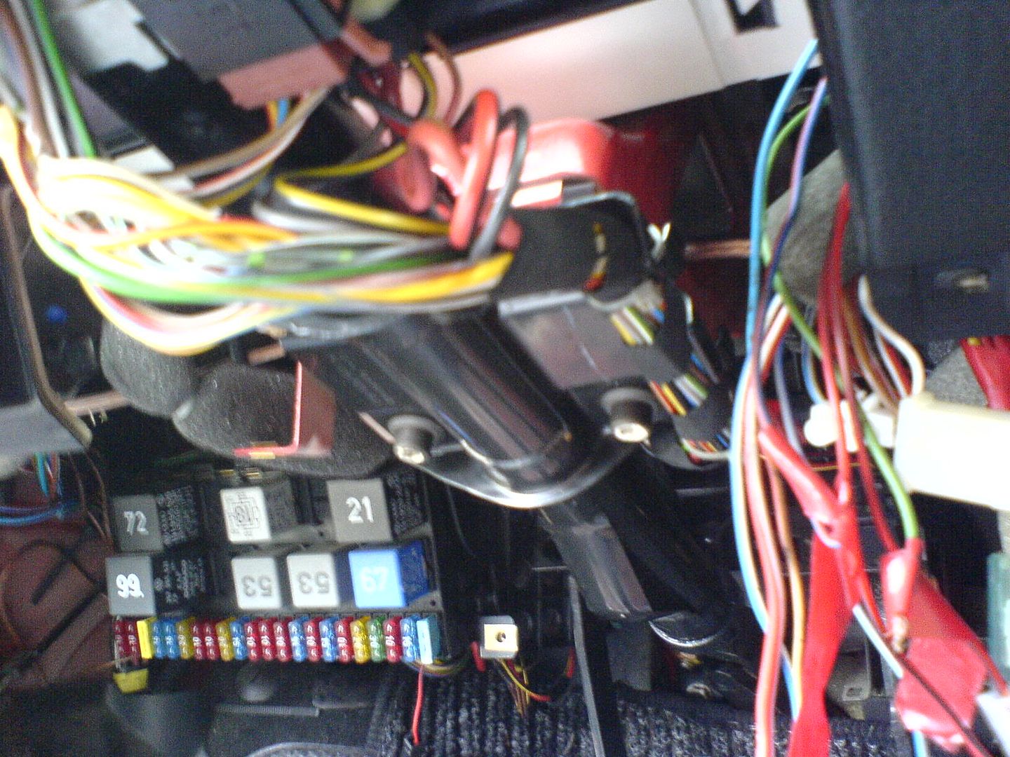

Haakon-Corrado Skrevet Juni 26, 2006 Forfatter Rapporter Share Skrevet Juni 26, 2006 Som nevnt tidligere så sluttet bilen å starte i det jeg byttet CD-spiller for en godt stund siden. Dette skjedde rett før jeg skulle inn i militæret, så jeg fikk derfor ikke fikset det, og bilen har blitt stående sånn helt til nå. Nå som jeg straks er ferdig med å kjede meg ihjel i Sjøforsvaret er det på tide å få årnings på bilen igjen. Var ett komplett ledningskaos bak den gamle spilleren. Var masse ledninger som teipet sammen. Da dette lå bak selve spilleren regnet jeg med at dette kun hadde med den å gjøre, så jeg begynte derfor å rydde og fikse. Da det etterhvert så ganske ryddig ut der og jeg fikk satt inn den nye spilleren (som fungerte utmerket) ville ikke bilen starte. Begynte da å demontere deler av dashbordet for å finne feilen, da dette ledningskaoset dukket opp: Noen som ut i fra bildene kan kjenne igjen disse ledningene og om mulig se hva som kan være feil. Når jeg vrir om nøkkelen går startmotoren, men motoren starter ikke. (Kan virke som batteriet er flatt, men det er ikke problemet) Håper noen kan hjelpe, selv om jeg skjønner at det er vanskelig ut ifra noen dårlige bilder. Siter Corrado Club Norwegen http://www.corradoclubnorwegen.com VW Corrado 2.0 16V Lenke til kommentar Del på andre sider More sharing options...
selbekk Skrevet Juni 26, 2006 Rapporter Share Skrevet Juni 26, 2006 hei. uffda, så ut som bilen min det der. Jeg har et interiørledningsnett, hvis du er interessert. drar startmotoren din rundt? sjekk alle sikringer og ecu-releet. Siter Kris Selbekk Norwegian emigrant > American Idol '89 VW Corrado G60 Lenke til kommentar Del på andre sider More sharing options...
Haakon-Corrado Skrevet Juni 26, 2006 Forfatter Rapporter Share Skrevet Juni 26, 2006 hei. uffda, så ut som bilen min det der. Jeg har et interiørledningsnett, hvis du er interessert. drar startmotoren din rundt? sjekk alle sikringer og ecu-releet. Har sjekket alle sikringene. ECU-releet? Siter Corrado Club Norwegen http://www.corradoclubnorwegen.com VW Corrado 2.0 16V Lenke til kommentar Del på andre sider More sharing options...
Haakon-Corrado Skrevet Juni 26, 2006 Forfatter Rapporter Share Skrevet Juni 26, 2006 Om noen sitter på noen tegninger av ledningsnettet til 2.0 16V, så skrik ut! Siter Corrado Club Norwegen http://www.corradoclubnorwegen.com VW Corrado 2.0 16V Lenke til kommentar Del på andre sider More sharing options...
