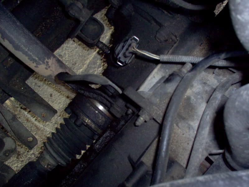

chr1z Skrevet April 19, 2005 Forfatter Rapporter Share Skrevet April 19, 2005 Denne kontakten står på girkassa.. der speedometer drevet går nedi, ihvertfall på min 1.8 GL :P Hehe.. okei. Var den jeg spraya idag det. Er så slit å komme under bilen :) tar det når jeg skifter over til sommerdekk :D Siter 94' 306 XRdt 94' Vw Golf 1.6 SOLGT :/ 82' Vw Golf I 1,5 (godkjent og solgt gett) x86 Mazda 323 GT(vrak) x82 Volvo 244 DL(vrak Lenke til kommentar Del på andre sider More sharing options...
Crowe Skrevet April 19, 2005 Rapporter Share Skrevet April 19, 2005 Hehe.. okei. Var den jeg spraya idag det. Er så slit å komme under bilen :) tar det når jeg skifter over til sommerdekk :D Trenger ikke under bilen da.. Er bare å se nedi motorrommet, på venstre siden av motoren, skal det være en kontakt nedi der.. Siter Lenke til kommentar Del på andre sider More sharing options...
chr1z Skrevet April 19, 2005 Forfatter Rapporter Share Skrevet April 19, 2005 Trenger ikke under bilen da.. Er bare å se nedi motorrommet, på venstre siden av motoren, skal det være en kontakt nedi der.. ååh..stemmer. Begynner å bli litt trøtt i trynet:) Den som satt på oversiden det. Sorry ;) Tok en liten extreme clean på alle kontaktene for sikkerhetsskyld! Siter 94' 306 XRdt 94' Vw Golf 1.6 SOLGT :/ 82' Vw Golf I 1,5 (godkjent og solgt gett) x86 Mazda 323 GT(vrak) x82 Volvo 244 DL(vrak Lenke til kommentar Del på andre sider More sharing options...
chr1z Skrevet April 20, 2005 Forfatter Rapporter Share Skrevet April 20, 2005 Det er denne liksom, sitter litt bak nedi. har ikke funnet noe spes på ledningen men..hmm:) hehe Siter 94' 306 XRdt 94' Vw Golf 1.6 SOLGT :/ 82' Vw Golf I 1,5 (godkjent og solgt gett) x86 Mazda 323 GT(vrak) x82 Volvo 244 DL(vrak Lenke til kommentar Del på andre sider More sharing options...
Amitraxx Skrevet April 20, 2005 Rapporter Share Skrevet April 20, 2005 Husker ikke slik i farten jeg, men er ikke den kontakten som er avbildet bryteren til ryggelysene? hmm bare å nappe ut den å prøve å rygge iallefall. Er ikke speedoføleren i den digre sorte klumpen oppå gearkassa? der det kommer ut en tjukk ledning fra torpedoveggen. Siter 2008 Skoda Octavia RS 2.0 TDI 1998 Ford Mondeo 2.0 16v 1995 Opel Astra 2.5 V6 24v Caravan 1992 Honda Prelude 2.0 16v Lenke til kommentar Del på andre sider More sharing options...
