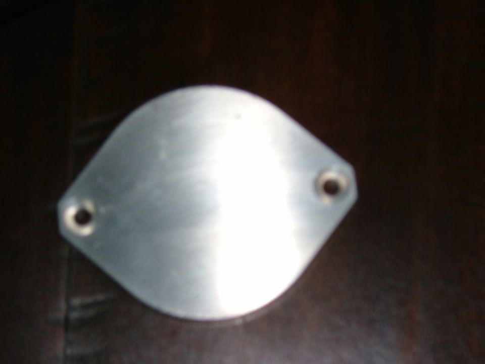

Det du trenger er lite filter på ISV, plate til å tette ene siden på g-laderen (alu eller rustfritt, har en CNC frest plate du kan kjøpe), og catch tank (40-50 USD på ebay)
Det du gjør er å ta av returrøret på g-laderen og tar det av returspjeldet ved innsuget. Da har du 3 "hull" du må tette.
Ta platen over retursiden på G-laderen, ev sett på et induction kit på den siden også, hvis du prøver, ser du at inductionkittet ditt passer på begge sider av laderen ;)
Fra toppdekselet går det en slange til bypassrøret du nå har fjernet. Ta denne slange og koble til catchtank for oljen i stedet. Til slutt tar du og setter et filter på tomgangsventilen.

Skal se om jeg får tatt bilde av den CNC freste blokkeringsplaten og legge ut i løpet av helgen.
Her har du bilde av samme mod på min G40 (IC/bypass røret går her egentlig gjennom toppdekselet før det går inn i laderen)
