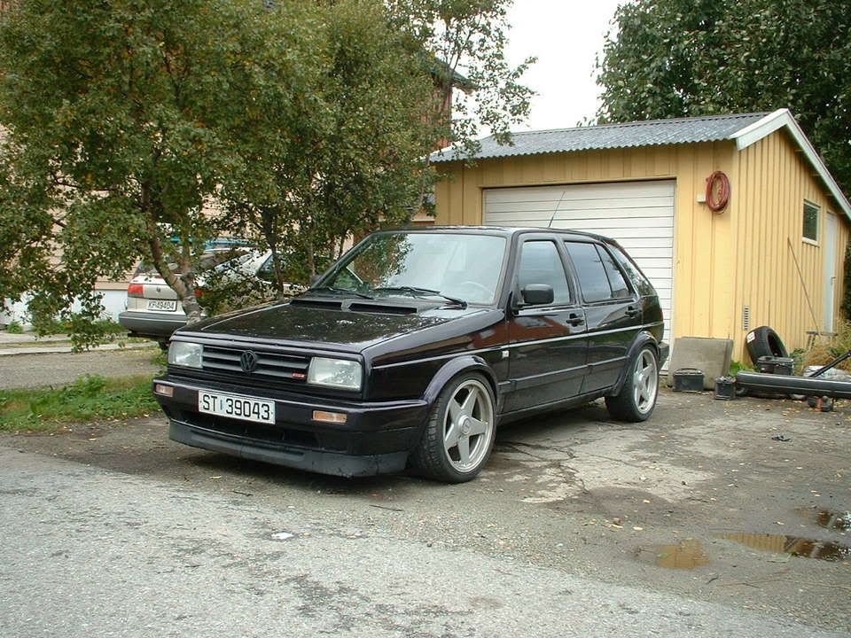

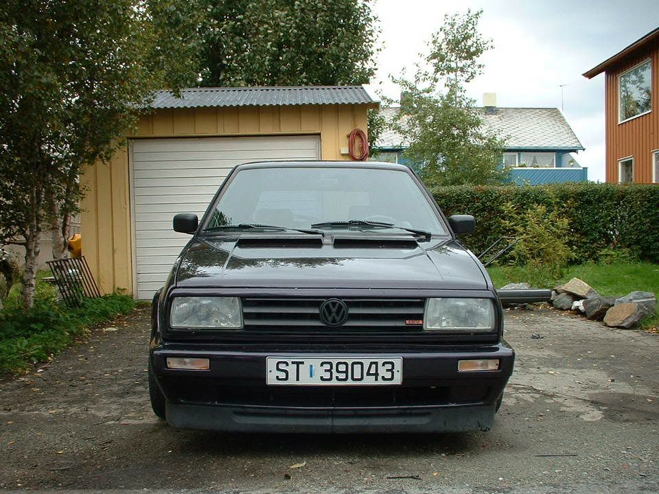

Slik så den ut i høst, da den var blitt kjøpt:
Jetta fronten, er helt grei, men er finere med rund lykter
Bilen ble kjøpt av en sum på 40 000kr, og dette virket ikke så ille for en bil som er så spesiell i utseende.

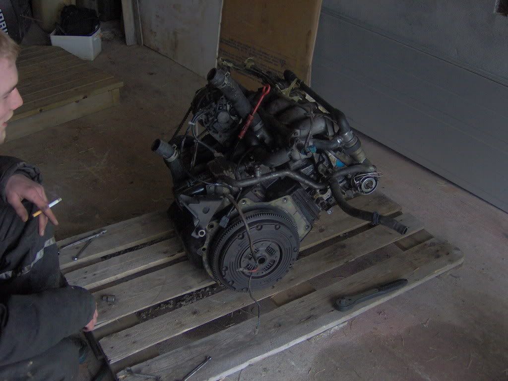

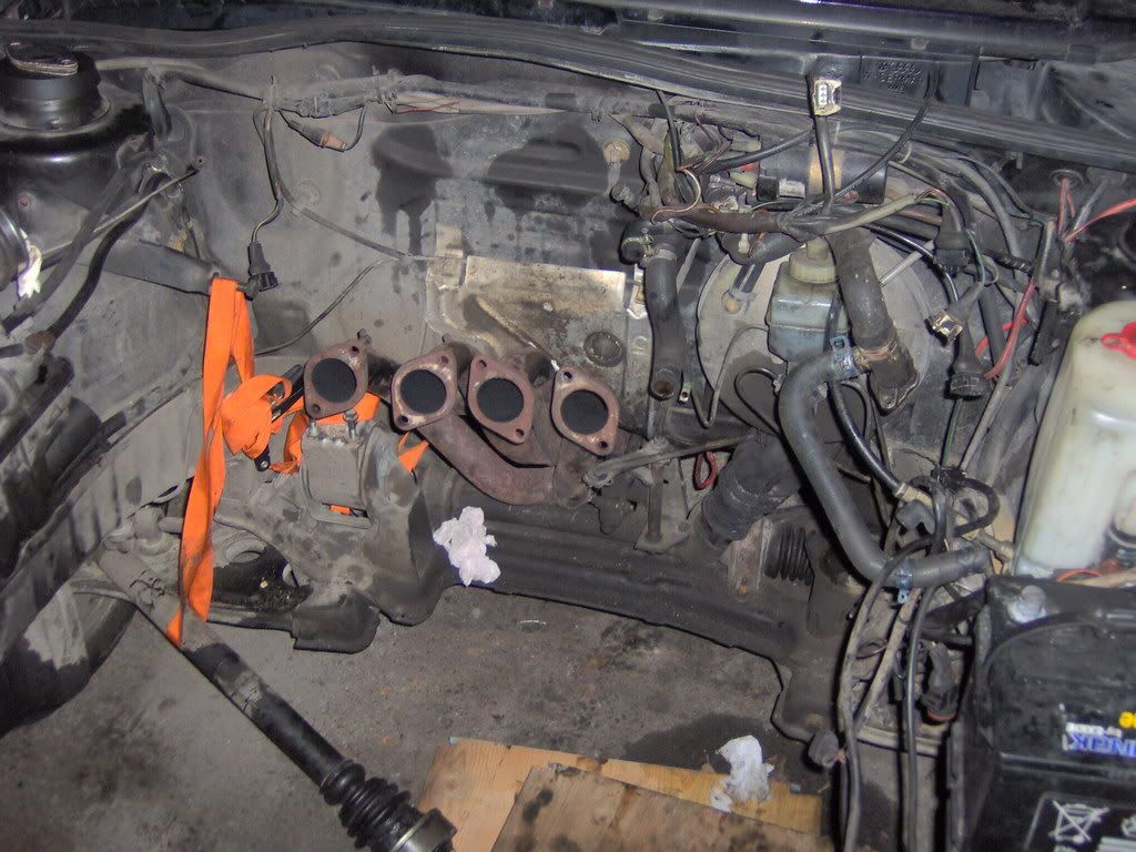

Motoren er også tatt ut, mye oljesøl i motor rommet, og dette skal selfølgelig utbedres nå når motoren er ute.
Er vel bare disse bildene jeg har, siden digitalkameraet nettopp er innkjøpt

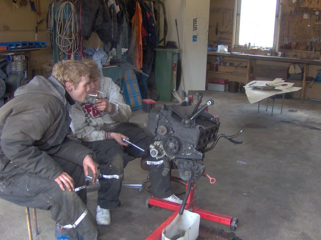

I dag har jeg vært og begynt renoveringen av motoren min, jeg har fått god hjelp av blixern her inne på forumet til og både låne utstyr, og arbeidskraft :)
Tidlig i dag(for og være lørdag) 10.00 kjørte jeg til blixern, vi stakk innom en kompis av han(tommy) og hentet motorbokk og stakk avgårde til blixern.
Her står motoren min, som jeg har vært med et par dager før, klar til og bli montert på motorbokken, det var litt strev og få av clutchen, som vi fant ut forøvrig var en forsterket 16V clutch, men denne var noe slit, og den måtte uansett bli byttet med en ny 8v clutch.
Her ligger vidunderet
Etter noe slit og fikling om hvordan vi skulle få av trykkplaten, var motoren vell oppe på motorbokken, og dette måtte blixern og Tommy feire med en røyk
sombrero sombrero sombrero sombrero sombrero

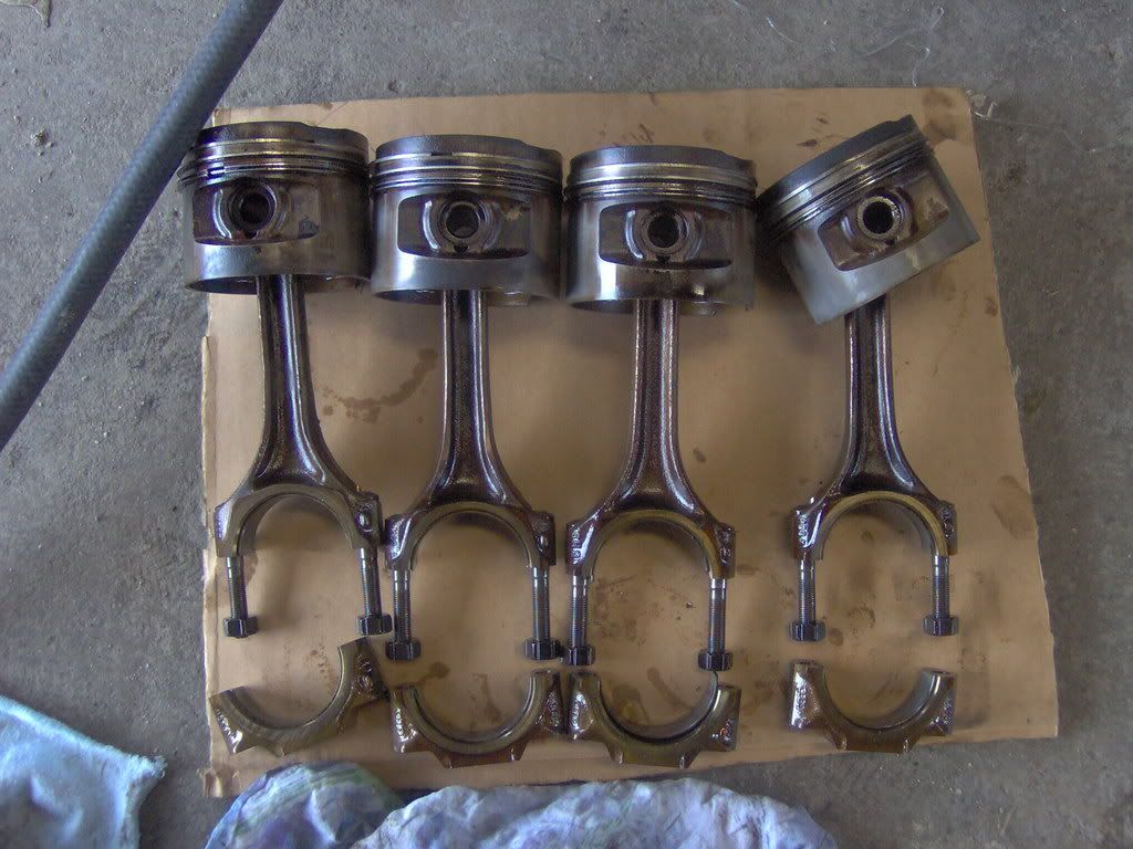

vi tok ut stemplene, og fant ut at det var 2 rådelager som var ødelgat fra den siden jeg har hatt banking, og dette har jo en forklaring nå, men om rådelageret har vært slit ville vel det ikke bli noe bedre om det hadde kommet vann i olja, vondt blir værre, slik at dette kan være en god grunn til at det har kommet rådebank.
En positiv opplevelse var vel at stemplene som sto i så veldig nye ut, og at cylinderne har vært honet, dette tyder da på at det er noen som har hatt oppe motoren før meg.
Her er et bilde av stemplene
Stempelringene så noe slit ut, og i dette øyeblikk angret jeg ikke på at jeg hadde valgt og ta helrenovering, siden det hadde vært tid for dette om ikke så alt for lenge uansett. Når første stempel var kommet inn igjen, fant vi ut at nei, nå måtte det bli grandis, så blixern sprang inn og heiv inn en grandis som vi hadde kjøpt på turen.
