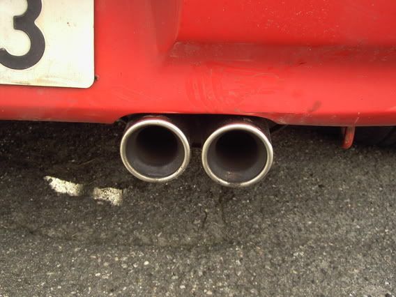

MazdaLaVista Skrevet Mai 14, 2005 Forfatter Rapporter Share Skrevet Mai 14, 2005 Heisann. Tenkte jeg skulle skrive litt om bilen min, En 91mod 323 1.6LX med GTX motor, ledningsnett, interiør osv. Ble opprinnelig kjøpt av broren min, som ett "nesten ferdig" prosjekt. men pga av at han ble en rimelig travel mann, og at jeg har skrudd en del mazda før (gtr og 4wd Turbo 1600) som er rimelig lik, så ble det til at jeg gjorde resten av monterings arbeidet. Har nå skiftet alle bremserør og slanger, montert ny clutch, byttet fjærer bak til Sparco fjærer fra en GTX (bare en midlertidig løsning da, fjærene som sto på var knekkt)og montert dempertårn bak. Tectylert den under. Montert Simons 2,5" effektanlegg (ja vet det ruster noe jævlig, men har zinket det så håper det hjelper, dessuten fikk jeg det billig via jobben). Montert Autogauge turbotrykksmåler. Kjøpt KN filter, blir montert til uken. I mellomtiden har jeg byttet ut original filteret med ett KD (KingDragon) filter Motor er i original stand så vidt jeg vet. Neste jeg skal gjøre er å få byttet hjulbuene bak, platen under bakluken (som bakluken hviler på , bulk i den ) og få sveiset noe rust rundt oppfestningen for det langsgående bærestaget bak på førersiden. Future mods: - Felger ! ikke helt bestemt meg for hva. - Sinterclutch og sterkere trykkplate fra Dalhems.se - Diverse mods inni bilen, 2 x bøtte/racing stoler ratt og pedaler osv. - Frontmontert intercooler - Resirkulerende Dump Valve - Dual Stage Turbotrukksregulator fra Turbo XS - Pakfeifer Front, Panser og Sideskjørt - Slik bakfanger: - og til slutt lakke den i Mazda 6 Pacific Blue MIca: Slik ser den ut nå: Siter 93' RX7 FD 88' 323 4wd Turbo (BF Turbo) 86' Daihatsu Charade Turbo Let's go CRAZY Lenke til kommentar Del på andre sider More sharing options...
MazdaLaVista Skrevet Mai 17, 2005 Forfatter Rapporter Share Skrevet Mai 17, 2005 HVa synes dere?? Siter 93' RX7 FD 88' 323 4wd Turbo (BF Turbo) 86' Daihatsu Charade Turbo Let's go CRAZY Lenke til kommentar Del på andre sider More sharing options...
