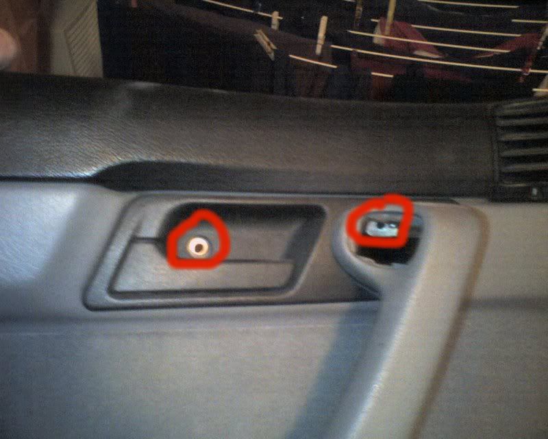

MeSs Skrevet April 26, 2005 Rapporter Share Skrevet April 26, 2005 på e28 iallfall er det to skruer på armlene, under liksom, og en under dekslet til vindussveiva, så er det bare å skyve den ramma som sitter rundt dørhåndtaket bakover.. så er det clips rundt hele.. :) MeSs Siter 98' E36 Stasjonsvogn. x - 2006 VW Golf GT TSI 170HK, x- 03 E46 320i Sport x- Toyota Hiace trekkbil, x- 91 200SX S13 Driftbil. x - NA 1994 Mazda Miata 1.8 x - Mange BMW E28. Lenke til kommentar Del på andre sider More sharing options...

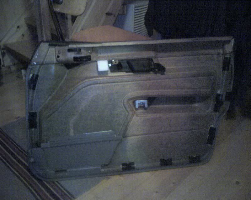

jarli Skrevet April 26, 2005 Rapporter Share Skrevet April 26, 2005 hvordan får jeg av dørpanelet i en bmw525i 89mod? hvor er festene osv.? Først må du skrue ut disse to skruene: (Måtte bare prøve kameraet på den nye telefonen min:) var ikke helt optimale lysforhold i kjelleren akkurat ) Deretter tar du av vindus-sveiva (dersom du er så uheldig å ha det;) ) Resten av døra er festet med clips (det er lurt å ha mange ekstra,fordi disse knekker VELDIG lett) Når alle clipsa er løsnet, drar du dørtrekket oppover... Dårlig bilde av baksiden: Siter -520i e39 97mod -740i e38 94mod (under oppbygging) Lenke til kommentar Del på andre sider More sharing options...
