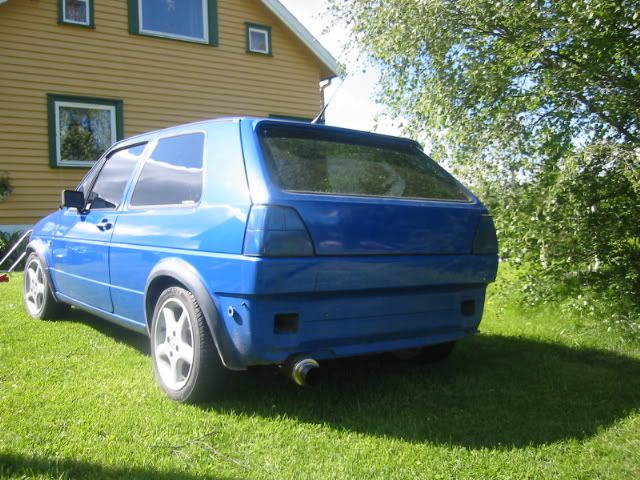

Å i dag så golfen sin siste dag som en komplett blå bil, neste gang den får tute å kjøre er den antageligvis annen farge, og så har denne motoren blitt lagt på hylla;)
Et bilde, se, den vet det kommer til å skje, ser nesten lei seg ut jo?;)

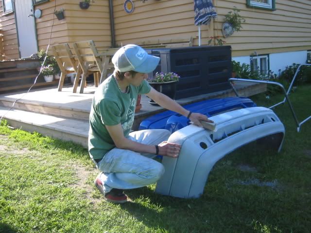

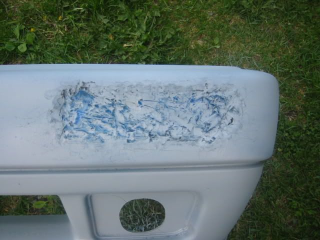

Har ikke fått gjort så mye i dag egentlig, har måtte han bestefar med så mye crap, men her er i hvertfall noen bilder fra dagens arbeide;

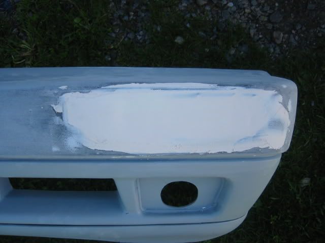

Har også kommet noe lenger med å cleane framfangeren, men er mye som står igjen før den skal på bilen i hvertfall, her er et bilde fra når jeg drev å fylte igjen noe av det resterende hullet der hvor blinklyset en gang satt etter å ha plasveisa i en plate, og smeltet fast plast oppå der igjen:
Etter en runde med sparkling:
En kompiss kom på besøk, haha, dumt for han, ble satt til litt dritt arbeid;)
Det var mesteparten for i dag, har gjort mer, men ikke fått tatt bilde av det;)

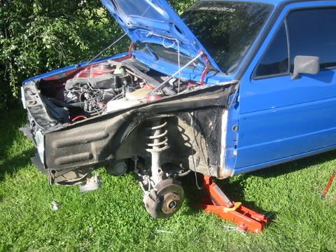

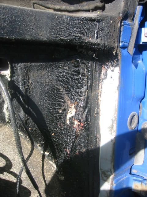

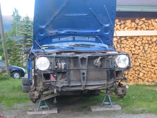

Liten update igjen, driver å river fra hverandre bilen nå, å fjerner det som er av rust på den, noe som viser seg å være mer omfattende enn jeg først trodde, ikke pga. rusten, men pga av alle de 3000 kg'ene som forrige eier har spruta på med en slags karosserikitt/tectyl lignende sak, som er 3cm tjukk og like seig som varmebestandigfett;) Men men..
U see?:
Stakkars, ser jo mer og mer lei seg ut for hver dag den stakkars bilen, lurer på om ikke jeg på skru på de andre felgene, kanskje den blir bli igjen da?

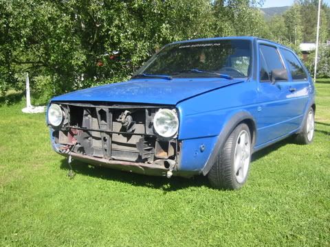

Hehe, det kommer, men har ikke digitalkamera for tiden, og heller ikke en data med mulighet til opplastning av bilder, men noen ting er da blitt gjort siden sist.
fram fangeren er ferdig, så blinklys er fjernet, emlemfri rallly front er montert, det samme gjelder dezent cup 9x16" felger, med 215/40/16" dekk, som er strekt godt ut over felgkanten, supertsport gewindenfahrwerke er montert og bilen er slept ned ca 85-90mm med tilhørende modifikasjoner av skjermer.
Har sveiset ny bakluke og cleanet den helt, nå gjenstår bare finsparklinga.
90' dører uten dørhåndtak er snart ferdige. invendigt i bilen har jeg fjernet alt, rustsveiset litt småtteri og snart montert 2 bøttestoler;)
Bilder kommer:)
