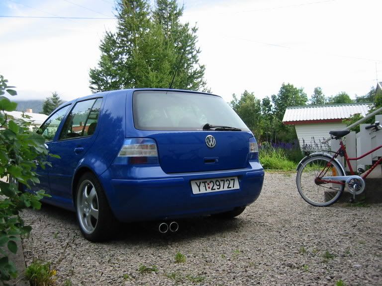

Om du ikke vil gjøre det til en alt for kostbar affære, kjøper du en simons potte(bra lyd, ikke like lang bra levetid) og de rørstumpene og overgangene du trenger. Kapper av gammel bakpotte, og skrur på ny. Ikke så mye mikk-makk igrunn. Kan forsåvidt bare kjøpe komplett sett fra kat og bak, tror ikke det blir så mye dyrere. Da er alt plug and play...

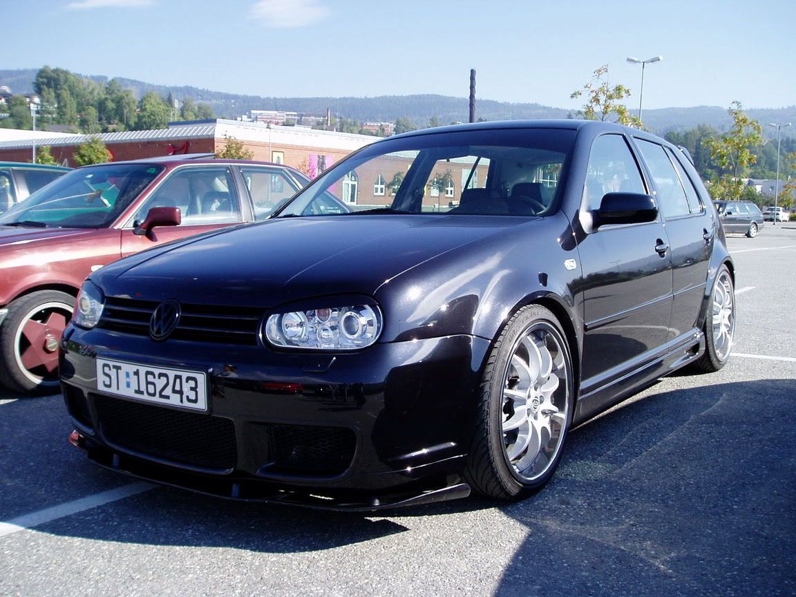

8,5" felg med 235/35 dekk. Ikke noe problem med dette i alle fall. Kan subbe litt foran med fullt rattutslag når jeg rygger(!!!), men det er nesten ikke merkbart. Vet ikke hvor bredt man kan sette på uten å valse, kommer vel ann på innpressen på felgen også..
EDIT: Er forresten de gamle felgene på det bildet, tror det var 215/45 på 7,5" eller 8" felg....
Bedre med en god trekant enn en ond sirkel
så du kjøre med 235/35 19"*8,5 uten å ha valset eller noe?
