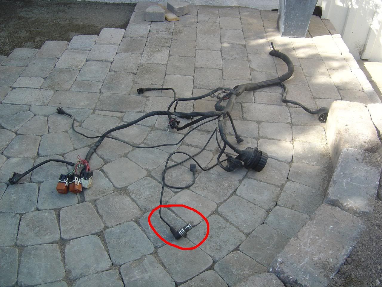

Janza Skrevet Mai 17, 2005 Forfatter Rapporter Share Skrevet Mai 17, 2005 Byttet girkasse til den gamle med følere i går natt. Satte over lednings nett osv. Men ingen gnist eller bensin :( Motoren snurrer, men det er det hele.Jeg som øynet et håp om å prøve bilen på våler også :rolleyes: Gode råd mottas med evig takknemlighet. starteren går? men tenner ikke.. haru 2 ledningsnett eller satt du det på der de følerne sitter.. kunne du lagt ut noen bilder eller sendt meg? vet ikke helt hva problemet er jeg men må bare høre.. Siter Lenke til kommentar Del på andre sider More sharing options...

Janza Skrevet Mai 30, 2005 Forfatter Rapporter Share Skrevet Mai 30, 2005 nå ser det ut til at jeg for ledningsnett :) men må vel gjøre om noe på kontakta inn til torpedo veggen, noen tips? også er det olje kjøling på motoren noen som har det tilsalgs? Siter Lenke til kommentar Del på andre sider More sharing options...
