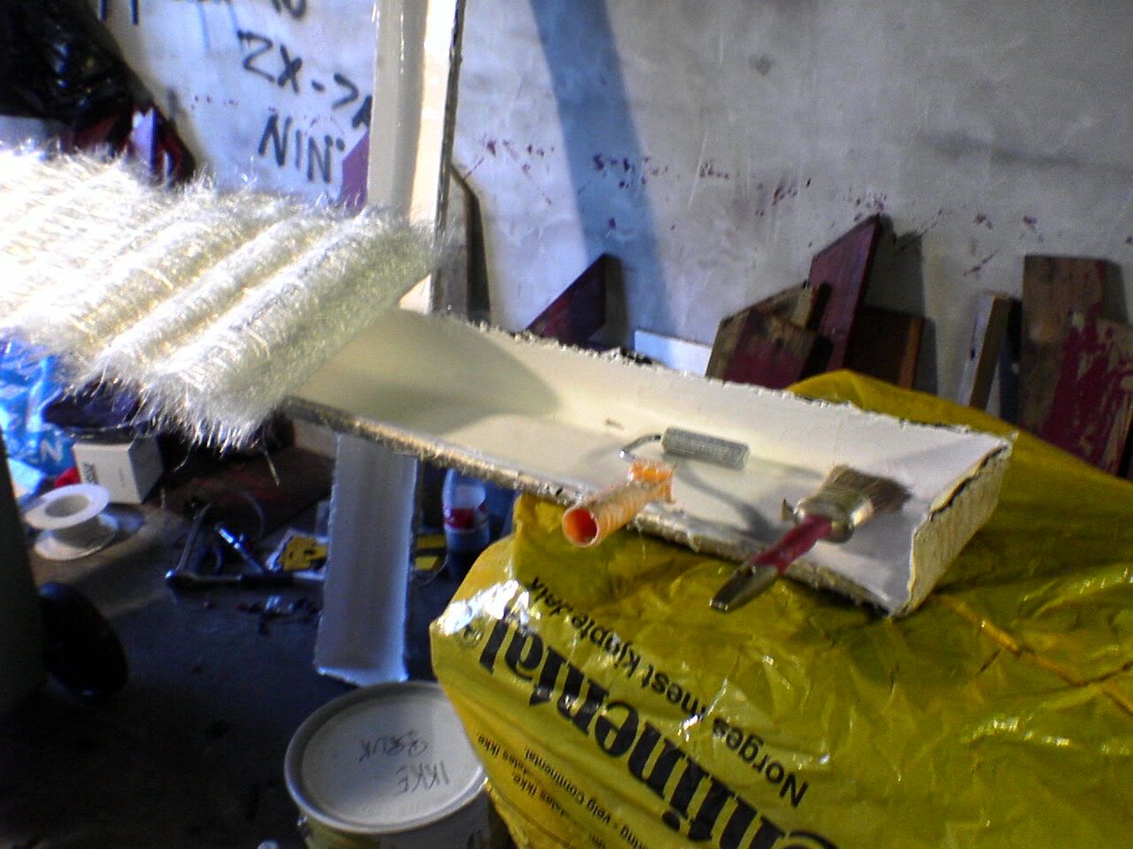

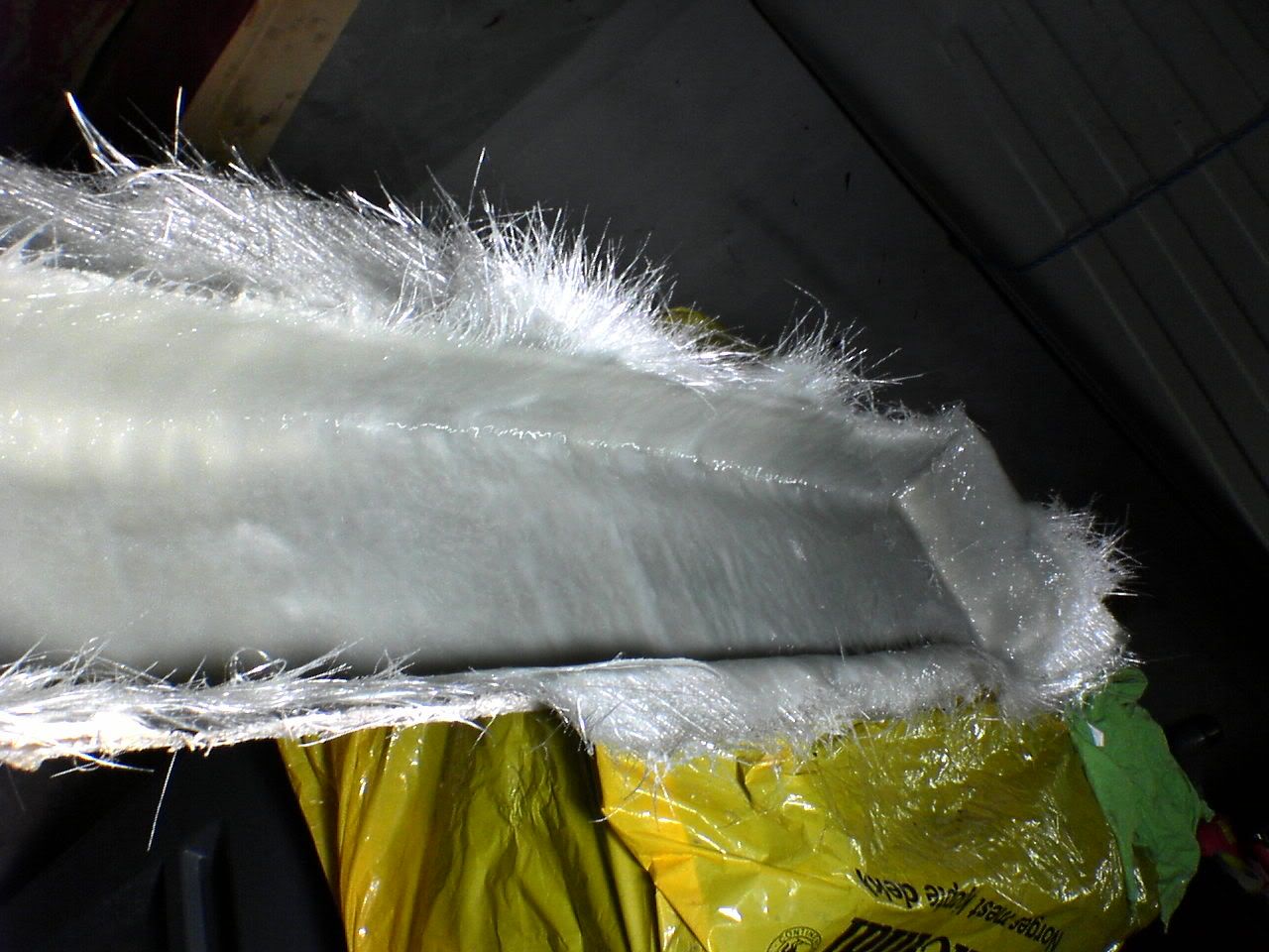

3. Støpe prosessen: Når gelcoaten er skikkelig herdet er det klart for å støpe med glassfiberduk og polyester. Det er alltid lurt å skjære/rive til duken før man smørrer på polyester. Når man skal begynne å støpe smørre man hele formen inn med polyester og legger duken i. Så smørres duken inn med polyester. Den skal være gjennomvåt, men ikke for våt, dette vil skape problemer når det skal rulles samt at man får et mye "sprøere" produkt. Når man støper i form bør man alltid nøye seg med kun ett lag ved det første laget. Dette for å være sikker på at det blir luftfritt samt at det skal herde fort nok for at det ikke skal løse opp gelcoaten for mye. Når det første laget er herdet kan man støpe 3 lag hver gang som må herde før man tar 3 nye. Men 3-4 lag bør holde til alle deler man støper til bil (kommer sef. an på hvilken duk man bruker). Men husk å puss den herdede glassfiberen før man støper ett nytt lag. Mens man kan legge de 3 lagene vått i vått. Når man har lagt i det første laget, dybket det med polyester må man rulle ut luften som ligger mellom duken og gelcoaten, til dette bruker man en jernrulle. Kan kjøpes på feks MEKK eller hos levrandører for båtutstyr etc. Vær spesiellt nøye ved det første laget, før hvis ikke man får ut all luften vil gelcoaten bli som ett eggeskall, hvis man presser på det sprekker gelcoaten og ett luftsår oppstår, noe man må reparere før lakkering. Når man er ferdig å rulle lar man det herde i ca ett døgn (kommer igjen an på blandingsforholdet med herder, men normalt er 1-2 %) før man avformer og skjærer delen til. Den bør også pusses for å få vekk fliser etc som er vonde å få i fingen og vankelige å få ut!

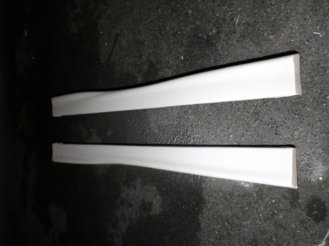

4. Avforming/Ferdigstillelse av produkt: Når produktet er gjennomherdet er det klart til å avformes. Dette gjøre ved å presse produktet utav formen ved hjelp av kjiler av tre eller luft (hvis det er hull til dette i formen). Enkelte former kan være vanskelig å få til å slippe mans andre slipper lett. Men husk å alltid ta produktet lodrett ut av formen, ellers er det lett for at det kiler seg, hvis den alikavell gjør det, er det bare til å slå den ned igjen i formen og begynne på nytt. Når produktet er utav formen er det klart for å skjæres og tipasses, min erfaring er at vinkelsliper er et bra verktøy samt stikksag med aluminiums blad.
