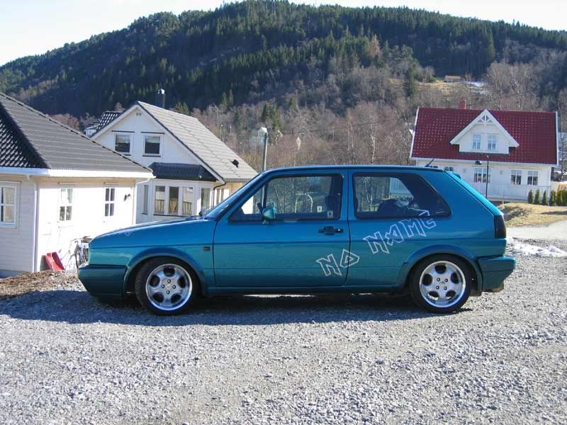

Nonameice sin Golf.
Hole
Hiver ut en tråd om Golfen min.
Bilen er en '84 1.6 CL ombygd av broren til Infinal på Corolla forumet.
All rust er tatt og bilen er lakket opp igjen i Caprigrønn og breddere, baklukespoiler og 90-fangere er lakkert i Turkis, om det er fint eller ikke kan diskuteres, selv er jeg fargeblind og ser ikke forskjell med mindre jeg konsentrerer meg, og det er sjelden :wonder
Motorrom og bakgasjerom er lakkert svart.
Emblemfri grill med glassklare lykter, sota blinkers og baklykter.
Interiøret som stod i da jeg kjøpte den var Fire and Ice, det var helt og fint, farga derimot :rolleyes: Dette ble byttet i to Sparco bøtteseter med firpunktseler, og jeg fikk tak i ett bur til bilen. Hadde store planer om å lage en 2-seter med masse stereo baki :disco I all iveren glømte jeg dattera mi som jo også må få være med når jeg kjøre bil. Så stoler og bur ble byttet i Edition One Recaro interiør, som forøvrig var nyrenset (takk til Prosjekt Rust for byttet)
Panser løftere, Bonrath ènarms visker, OMP skinn rallyratt, Momo pedaler og 4+E girkule, fett!!
På bilen stod der nye AP Sportfahrwerke fjører og demper, med senkeskåler fremme blir senk 75/60.
15" RH Cup med polèrt kant med 195/45-15 gummi på.
Bremser er byttet til komplett GTI 16V, girkasse er fra '87 GL.
Motoren er bygd av Auto E18 på østlandet et sted, bygd på 1.8 Passatblokk med kvassere kam, justerbart kamdrev, lettet og balansert veiv, portet topp, Weber forgasser (fra gammel Citroèn 2 liter) som er dyset om til å passe motoren, grenrør, 2" effektanlegg og DTM potte. Det er også montert på oljekjøler. Krommet topplokk og viftedeksel. Stabstag av et slag.
Noen bilder av bilen:

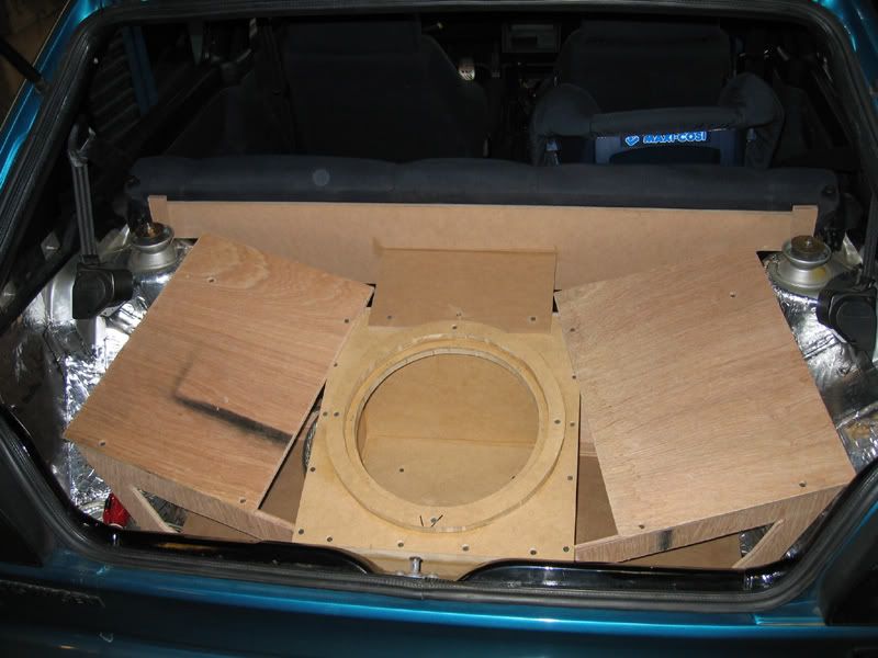

Litt info om stereoen som skal/er inne i bilen:
Spiller: Alpine CDA-9835R
Høyttalere: JBL Power 5,25" komponent sett og 6,5 koaxial.
Forsterker 1: JBL Power PX300.4
Sub: JBL Power P1220E 12"
Forsterker 2: JBL Power PX600.2
Dette er gjort hittil:
Dempet bagasjerom med asfaltmatter
Case closed
Her skrues bunnplata fats slik at det ikke blir no bevegelse
Her er ramma til komponentene
Her er forsterkere og sub plassert der de skal være
Har vært litt stillstand i bygginga siste uka, men planen er å lage ett glassfiberlokk som dekker hele bagasjen utenom forsterkerene og subben.
Lokke skal lakkes i bilens farge.
Skal også monteres 6,5" høyttalere i bagasjen, vet ikke helt hvor enda.
I dørene fremme skal det bygges nye kasser i MDF/glassfiber som skal romme 5,25" komp. sett. Disse skal også lakkes.
