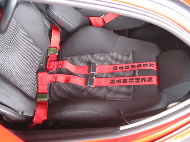

v-g Skrevet August 31, 2005 Rapporter Share Skrevet August 31, 2005 Definitivt en av de lekre det her ja! :thumb Jeg så på annonsen på AutoDB, og på det ene bildet der ser jeg noe ekstra sæletøy. Er dette noe som var i bruk når du kjørte, evt banekjørte? Er det festet på noen godkjent måte? Kun for show? Siter Vidar - kverulerende eldre drittunge. Lenke til kommentar Del på andre sider More sharing options...
tfac Skrevet August 31, 2005 Forfatter Rapporter Share Skrevet August 31, 2005 Definitivt en av de lekre det her ja! :thumb Jeg så på annonsen på AutoDB, og på det ene bildet der ser jeg noe ekstra sæletøy. Er dette noe som var i bruk når du kjørte, evt banekjørte? Er det festet på noen godkjent måte? Kun for show? Den var godkjent den vettu :)funket bra og! hehe! Takk for kompliment! Siter 2002 Vw Passat tdi 1,9l 130hk (Familie bil) (x) 1986 Vw Golf 2 GTi 16v med KR motor!! (x)1996 Vw Golf 3 GTi Edition (x)1993 Vw Golf 3 VR6 2,8l (x)2000 Vw Golf 4 GTi 1,8T 20v Lenke til kommentar Del på andre sider More sharing options...

v-g Skrevet September 1, 2005 Rapporter Share Skrevet September 1, 2005 Den var godkjent den vettu :)funket bra og! hehe! Takk for kompliment! Ok, flott at det var godkjent. Så da blir neste spørsmål, hva het sæletøyet og hva var det festet i bak der? Bolt til gulvet, eller i baksetes sæletøy"låser"? Som du skjønner, er jeg på jakt etter å sitte litt bedre fast i setet. Leon er jo en plattform 4 så... Siter Vidar - kverulerende eldre drittunge. Lenke til kommentar Del på andre sider More sharing options...
twg76 Skrevet September 1, 2005 Rapporter Share Skrevet September 1, 2005 Kan vel svare på denne her siden det var jeg som innstallerte dem Sele'ne var av merke "SCROTH" og du finner dem i rieger katalogen bl.a De er festet i de samme boltene som orginal-selene, en helt nede ved b-stolpen og en der du setter den orginale ned ved midtarmlenet. Sånn som de var montert hos Marius var de ikke godkjent, de var skudd fast i festet i "midten" av bilen der låsen til henholdsvis høyre og venstre baksete-sele var. Skulle det vært godkjent så måtte festene enten flyttes opp til der selen "kommer ut" til baksetene, eller til festet som ligger nærmest døren. Grunnen til at jeg ikke monterte de der var at jeg rett og slett ikke fikk opp skruene. Selene hadde også et klips slik at du kunne frigjøre den delen som går ned i baksetet sånn at baksetet kunne benyttes. Vet at Scroth har laget et sett med seler nå som er spesialbygd for Golf IV der du istendenfor å feste de med bolter fester de i de orginale beltefestene foran og bak bare med "sikkerhets-sele klips" altså istendefor en bolt i enden så er det en sånn sak som du bare setter ned i låsen og klikker fast som en vanlig sele... Prisen var vel i overkant av 500,- pr stk så ikke noe spesiellt dyrt. Herlig å kjøre med da om du spenner deg skikkelig fast! men ubrukelig i "vanlig" trafikk da du sitter fast og ikke kan bevege deg.. eksempelvis når du ikke tak i døra og får lukket denne om den står åpen... edit: her har du forresten et bilde Siter Lenke til kommentar Del på andre sider More sharing options...
v-g Skrevet September 1, 2005 Rapporter Share Skrevet September 1, 2005 :thanks Mucho gracias, twg76! Da skal jeg se hva jeg får til hos meg... Siter Vidar - kverulerende eldre drittunge. Lenke til kommentar Del på andre sider More sharing options...
