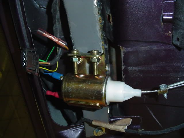

Raymond Andersen Skrevet Mai 18, 2005 Rapporter Share Skrevet Mai 18, 2005 Kul bil :) Hvordan har du gjort det med å åpne bakluka etter du har "shaved it" ? Det kan jeg hjelpe deg og svare på siden jeg var med på monteringen samt at jeg har gjort det samme på min selv. Kjøpte et slikt "trunk release kit" på Mekonomen/Jahre (bilrekvesitta).ca 300,- Det er en solenoid motor eller driver som trekker til seg når spenning blir påsatt. Det var mye enklere å koble det opp i min golf 3 siden jeg da bare tok spenning fra bakrutepusser`n. slik at den låser opp via denne. MEN på golf 4 er deet ikke jording i baklukla så der måtte vi trekke opp en jord ledning fra bakre stolpe på venstre side. + at når vi koblet den på bakrute pusser signalet i kontakta,begynte faen meg plutselig pusserne foran å gå.. hmmm tror nesten pusser`n bak og foran har en liten sammenheng der gitt... Så da ble den er midlertidlig koblet på tåkebaklyset siden tiden ble for knapp til å gjøre det ordentlig..:D hehe slik ser den ut i bilen min da,lik i tfac sin også: Siter Lenke til kommentar Del på andre sider More sharing options...
