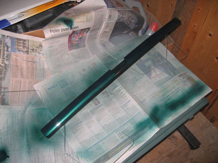

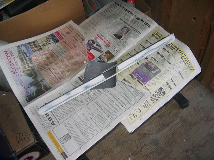

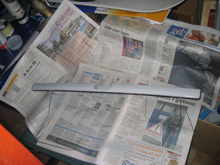

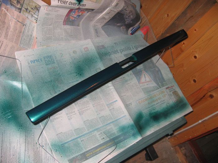

har selv lakket MYYYYE med boks, og opplever veldig bra resultater !
lakket sist en list på bagasjelokket, og fargelikhet , jevnhet og glans ble like bra som orginal-lakken, hvis ikke enda bedre..
noen bilder fra prosessen :
viktige ting og huske på er grunnarbeidet, lakksted, tempratur og ikke direkte sol-lys..
veldig store overflater kan være verre og lakke med boks, da er det best og bruke kompressor..
