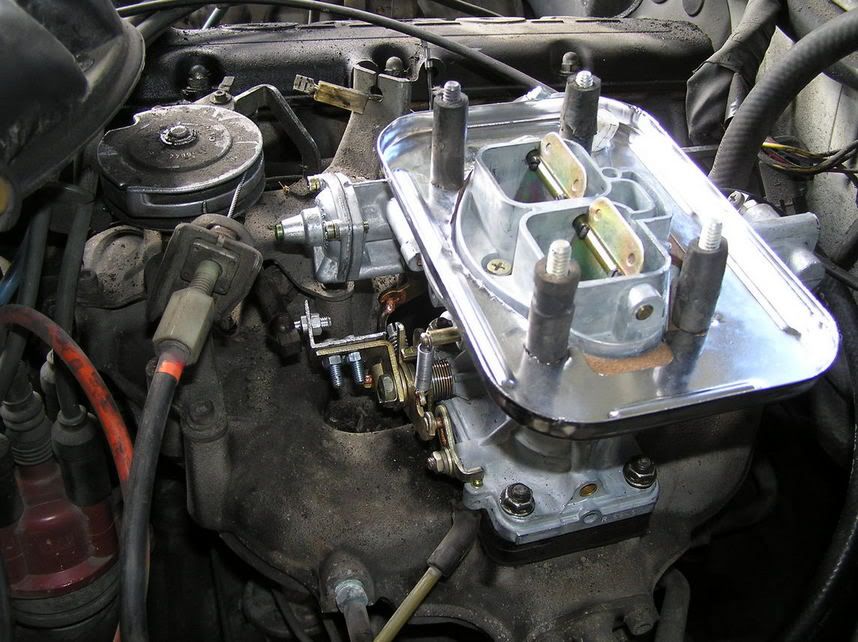

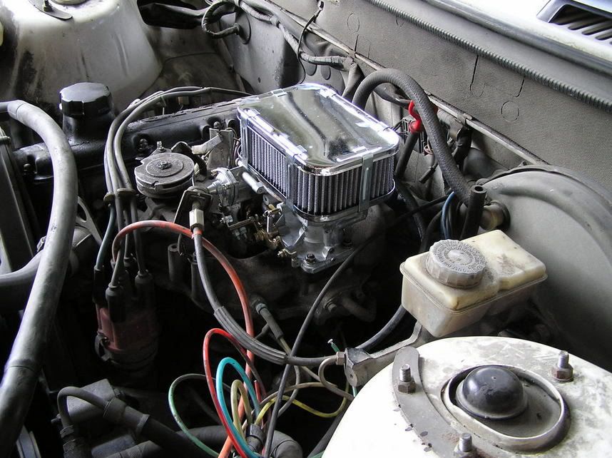

Nice...du fikk laget det kuleleddet selv ser jeg :) Funker pådraget greit hos deg eller? For meg blir spennet av og til for stort slik at gassen plutselig ruser seg opp fra 1200-2000rpm. Plagsomt i køkjøring med 1.gir, jeg må jo se ut som en idiot. Jeg har prøvd å justere mange ganger, men får det ikke helt bra til. Jeg venter ennå i spenning på dine offisiele måleresultater.
BTW, vi ser jo her på bildene hvor stor fordel det er med DFV kontra DGV, hvor spjeldene åpner motsatt. For oss var det jo bare minimale tilpasninger for å få gassen til å funke. Det var ganske tilfeldig at jeg først kjøpte min DFV, eller Holley 5200. Jeg tenkte det ville vært morsomt å få en Holley gasser på Volvo hehe.

Ja, hos meg funker pådraget helt "trinnløst". Det er ikke forgasserarma som er litt treg ved lite pådrag da, slik at den hopper opp til 2000 rpm? Kanskje det hjelper å smøre? Går jo sikkert an å få til litt mer gunstig vinkel på støtstanga ved å gjøre den lengre og montere kuleleddet mer rett over spjeldakslingen. Ikkje veit eg...
Var da utrolig enkelt å lage til overføringa. Kjøpte 5 mm kule på Clas Ohlson og kappet av litt fra en aluminiumsprofil jeg hadde for å lage vinkelen. Satte det på og da ble det akkurat passe vandring fra tomgang til full guffe.
