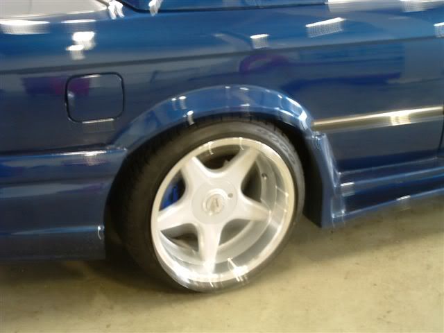

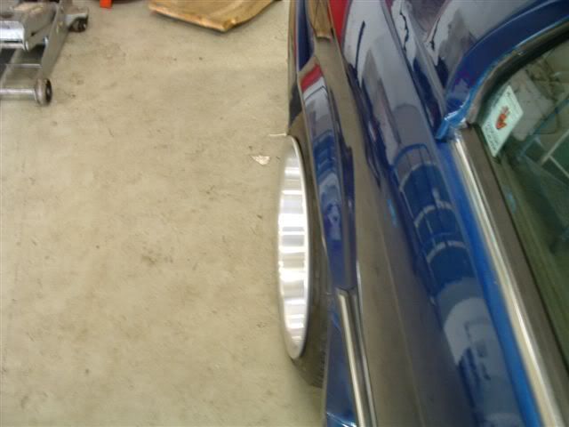

Ang brede dekk på E30. Så har æ selv BrockB1 85x17 215x40-17 framme og 245x35-17 bake. Måtte valse alle fire hjulbuene max, men det var ikke nokk. Biltilsynet krever at æ må monter på skjermbredere for å kunne dekke over hjulet og felgen. Pluss monter spacere for å få 5mm klaring til calipere og fjerbein.
Nå er skjermene ca 2 tommer brede, men må ha bredere som må være opptil 3 tommer. Noen som vet om hvor æ kan få tak i det? HAr selv dialog med Autofashion i England, men de er litt vanskelig å ha med å gjøre.

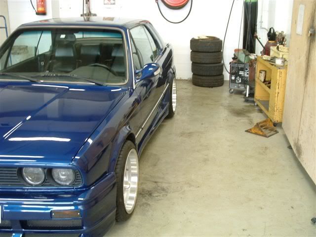

Her har dokker bilder av bilen min og felgene. Dette er bilder tatt samme dag som felgene vart montert og hjulbuene er ikke valset der. Nu er de det.
Bilen er litt modifisert sia bildene vart tatt, med nye orginale sottete lykter bak og innstrument holder i A-stolpen med Olje trykk og olje temp. (Skal få ut noen bilder) Beklager at noen bilder er ganske dårlige, men det var de æ hadde for hånden akkurat nu. Bildet med taket av, er med mine gammle Alpina felger, 16 toms.
Er det noe dere lurer på, er det bare å spørre.
