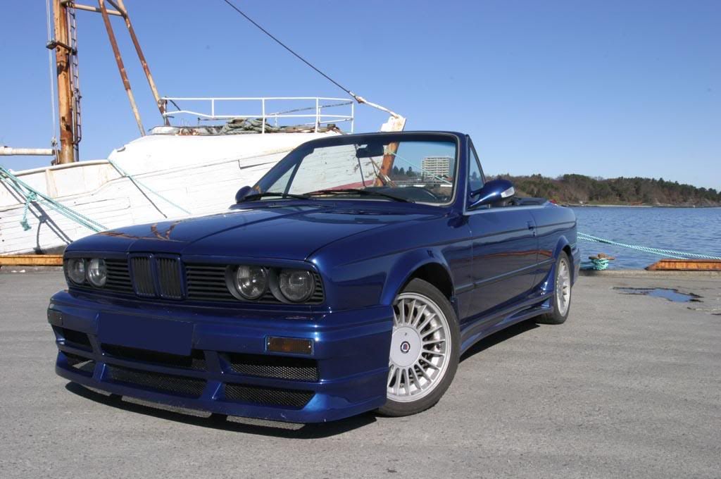

@bjirn Byttet de felgene med Brock felgene, men angrer litt på det. Hadde vært fint å hatt de til vinter felger. Se på svenske sier, der ligger de ofte ute for salg.
@Bmw-4-ever Det er faktisk ganske enkelt. Koster ca 1300-1400,- Fant det ut at det var mye billigere en orginalt effekt annlegg. Kjøpte 2 små Simons potter. Den med minst diamter. Husker ikke lengde. 2 90 gradere, 1 45 eller 60 grader(husker ikke helt) En meter rør. Alt i 2 toms. og div klemmer og feste annordninger for feste i bilen. Du får plass til røret ved siden av reservehjuls brønnen på høyre side. Du må kappe det orginale røret etter bakakslingen og sveis på rør bøyene. Jeg valgte selv Biltemas rustfrie enderør. Grunnet pris og utseende på bilen. MEn det er jo ett hav av stusser. Pass på at du får de som du må feste med skruer, da er det enklere å juster vinkelen på stussen.
Er det noe mere, er det bare å spør

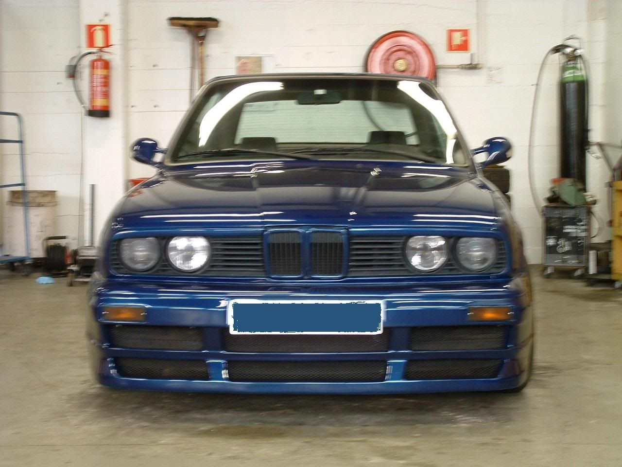

@espen 3k Ser att æ har glemt å skrive at bildene du ser der, er ikke hjulbuenevalsett. Bildene som vart tatt var dagen etter at æ fikk montert Brock felgene.
Det jeg mener med valsa kanten helt ut, er den lille kanten som står loddrett på skjermen som har med å øke stivheten i skjermen. Den har jeg valsett ut slik at den har samme vinkel som resten av skjermen. Det utgjør ca 1 cm mere bredde på skjermene.
