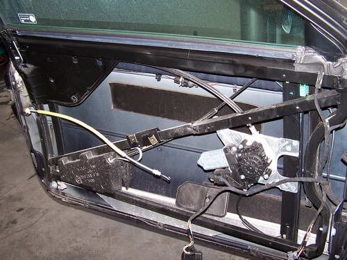

En skrue oppe ved låsepinnen.
En skrue ved speilet.
En skrue i det håndtaket midt på døra, ta ut plastdeksel nedover.
To skruer bak der igjen.
Løft hele dørtrekket rett opp slik at låsepinnen går klar.
Den gule stive slangen øverst hekter du av en krok bak gummien på dørtrekket.

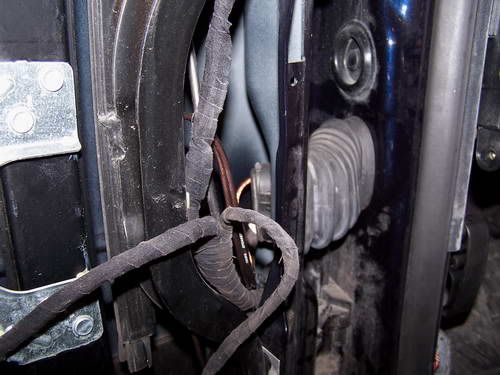

Ellers er det bare kabler til vindusheis og speil som du må ta av pluggene sine. Disse kan være noe vanskelig.
Og vips så er trekket av.

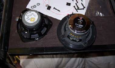

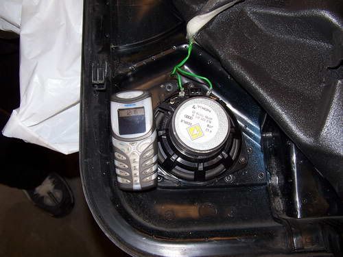

Da har vi satt inn nye høytalere foran.
Valget ble ett sett med Focal 100V2.
Brukte festeringen til gittret som fulgte med som adapter. Borret tre nye hull i
det, men vi valgte å sku høytaleren på forsiden av adapteren, ikke på baksiden
slik som bildet viser nå. Dette for å få høytaleren enda nermere dørtrekket.
Det var en merkbar forskjell faktis.

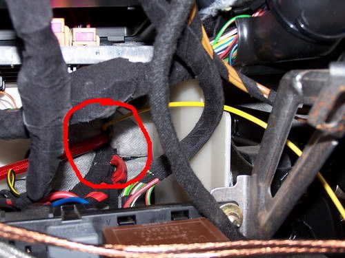

Vi har jo heller ikke byg noe store greier, men om du skal kjøre forsterker på frontsettet,
ville jeg annbefalt å trekke nye kabler. Er ikke så mye jobb. Var veldig greit
å komme til. Mye bedre enn på andre biler jeg har vært med på..

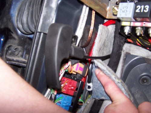

Du må av med dørtrekket, og ned med dekslet under rattet, og hanskerommet.
Ellers er det ikke noe mere. Bruker vel en dag, om man ikke plages noe inni H. da..

Men hvis det er null problem å trekke nye kabler så gjør jeg heller det samtidig.

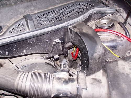

Jeg har strømkabelen min på førersida, og signal på passasjer.. Skal jeg legge disse kablene på samme siden som signal?

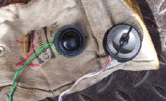

Hvor plasserte du delefilteret?

Hei. Vil ikke anbefale Rockford høytalere. De kan bass, men det er vel det. Hvis du ikke har tenkt å bruke egen forsterker, burde du finne noen som ikke trekker for mye watt. Vi kom opp med Focals sett eller et sett fra Macrom. Men det siste har ikke justerbar diskant, og vi har gode erfaringer med Focal. Hjelper godt at vi får bra pris på det.
Når det gjelder plassering av bakhøytalere er du heldig hvis det ligger originale kabler til dem. I A3'n vi bygger i er det ikke høytalere i siden bake. men det er plass til dem. Et godt alternativ er i hattehylla.
