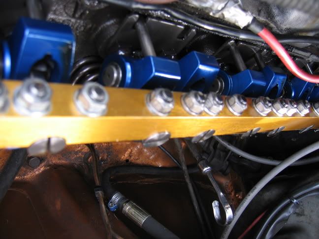

toppdekslet
Hær vises støtstangen som manglet (bare flaks jeg så det/la merke til det egentlig)
