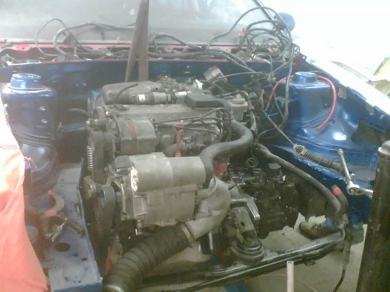

den intercooleren der er vel bare å bli kvitt. tror ikke du vil få den på uten skikkelig jallamekk. kjøpte en med uttak helt nederst som ikke fikk plass med originalfanger, men vil tippe den passer perfekt med rsfangeren. ville bare si fra. en annen ting du burde skaffe deg er hele frontplata med radiator fra vr6 enten golf eller vento så du får større radiator og dobble vifter. prøvde selv med g60motor og original radiator. slet med varme ved banekjøring.
ellers legg ut noen bilder. får fortsatt ikke min til å funke med golf3speedo, har prøvd 1.8l, 16v og vr6, ingen funker på g60ledningsnettet. må ha en liten omformer eller noe til turtelleren.
