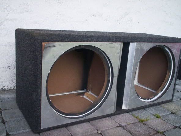

Jeg liker mye bedre bassen av en portet kasse og vil helst ha det.
Kjører bassene nå i stereo 2x500w, det for holde så lenge.
Subbene takler fint alle frekvensene slik som det er nå. Tenkte jeg skulle bygge en ny kasse, men må regne litt på det først.

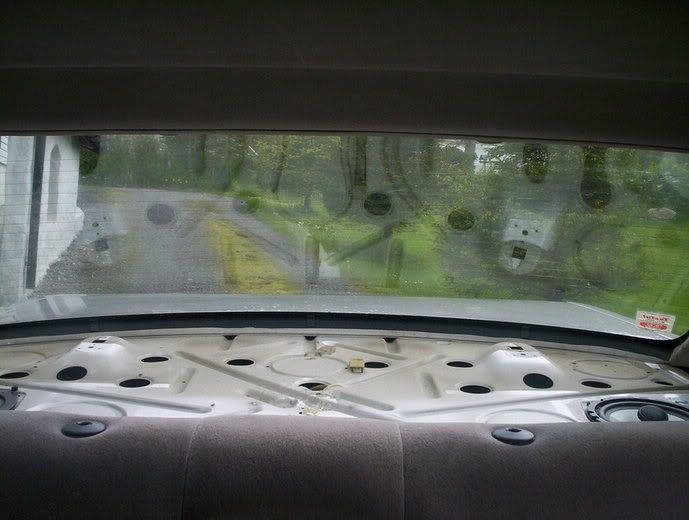

Har revet ut hylla bak....hehe...nok stål ja!
Hva med å bare sage et flott hull her? Jessda, det må vi teste senere idag!
Et par bilder!

Dette så fryktelig ut som en A100 :) Isåfall kan du kappe bort store deler av hattehylla. Bare husk å stiv av toppen av metallet bak seteryggen. Gjorde dette selv på min gamle stridsvogn. Fungerer fint som bare det thumpsup
Edit: Er forresten ingen sak å trekke 50mm2 kabel i en A100. Bare ta ut forsetet på den siden du skal legge kabelen så går det som en lek :)

den hylla ser grei ut til aa sage hull i..har jo vert borti en slik foer..bare bruk mdf/spon, skrudd fast, til aa stive opp hylla saa vil det gaa greit.
men om du gjoer som jeg sier vil det nok bli bra..subbene gjennom skiluka og 3 porter i hylla vil nok funke bra.
fordelen da er at skiluken ikke blir sperret..aldri...
eller det gaar jo an aa skjere storre hull i hylla bare for aa sleppe mer luft gjennom, men skal det gjoeres 100% saa maa de hulle(ne) tilsvare membran arealet til subbene..men ikke krav..
men med litt stress faar du jo subbene i hylla :D :D

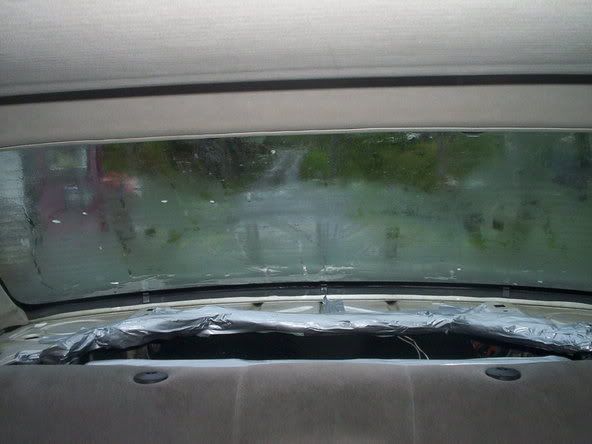

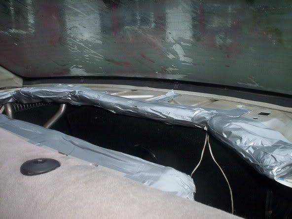

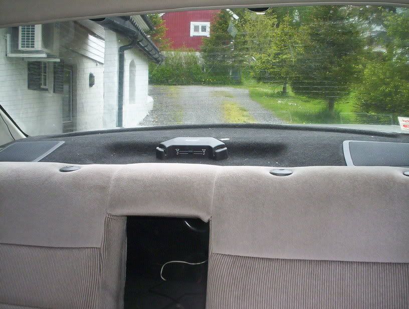

Har nå fått laget et "lite" hull...hehe....gikk greit det!
Tenkte jeg skulle bruke originalhylla som var der til og begynne med, men jeg må bare "modifisere" den litt. Det kommer ihvertfall litt mer bass frem.
Har jo litt flere muligheter nå som det ikke er så mye stål igjenn der bak.
Bilder:
