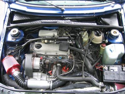

Tenkte en tanke i dag, og trenger noen positivie og negative innspill.
Tenkte på å sette batteriet i bagasjen, og føre luftfilteret på høyre side av g-lader der batteriet satt, vil det funke?
Tenker da på om rørføringen fra filter til g-lader blir for lang?
Og hvordan skal jeg evnt motere batteriet bak? er det lovlig?
Noen som har noen formeninger om tanken min? om det vil bli bra eller ikke...
mvh stian

Doble innsug er diskutert før - søk litt ..
Røret vil kunne bli litt varmt da det går bakenfor radiator / intercooler ...
dobble innsug vet jeg har disskutert før, men dette gjelder mer på plassering, og positivt og negativt med plassering av batteri bak.

Problemet jeg kommer på er om det blir for stort spenningsfall i kabelen til at du får start...
Men finnes jo biler med bat bak org ...
Må ha en passe tykk kabel uansett ...
hva med f.eks bruke samme kabel til pluss som allerede er trukket opp til anlegg? usikker på str på min men finnes jo mange str på det.

Nå vet ikke jeg hvilken kvadrat du har på kablen til anlegget ditt...
Men hvis det er lik kvadrat som du har til motoren nå så vil jeg tro at det skal la seg gjennomføre..
Jeg ville ikke brukt noen mindre kabel enn den som er til motoren nå..
selv om det betyr at du må trekke ny...

frister å prøve dette altså!
Men hvor og hvordan skal jeg feste batteriet bak da? er det ikke noe regler på at den ska sitte godt fast ? gjør det noe at jeg bruker det batteriet jeg har foran, bak i bagasjen?

jeg er ikke sikker på hvordan det er med lover og regler for dette,
Men det kan jo være at det ikke kan være batteri med batteri syre (se på kjøp/salg der har CorraDonn lagt ut et for salg)
Annet enn det så mener jeg at et batteri må sitte fast og ikke kan bare stå bak der..
som sagt, jeg er ikke sikker... så ta det med en spade salt.
