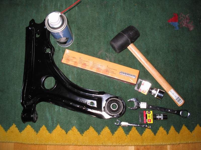

er det denne typen eg skal bestille , er med foringer men er det alle foringer ? som skal vere der ?

haha, første gang jeg ser en golfeier som har rent verktøy ;) (muligens for det er nytt :) Du skal se at dette går fint ,er ikke noe problem å bytte bærebrua på golf..:) søstera mi kunne klart det ;)

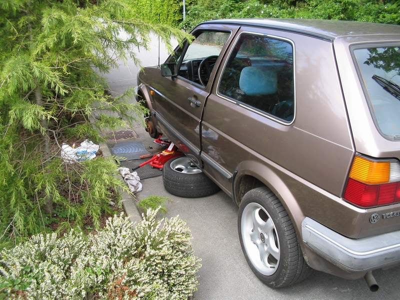

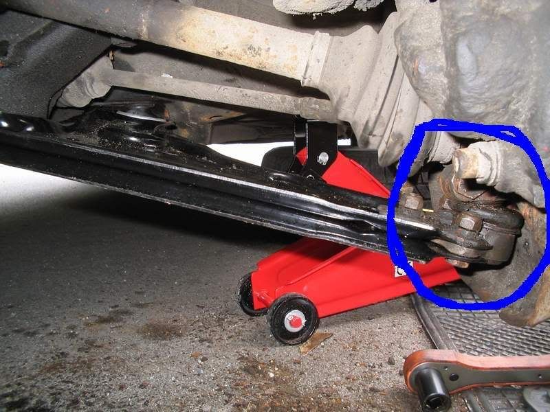

ja da er den byttet men men se på bildet er denne foringen ok=)
og ka i svarte ? når eg bytta brua rant det girkasse olje ? er dette vanligt ? og kor sitter påfyllings skruen på en golf (til girkassa) ? vedlgger bilder se på foringen er den ok ?
ser vinklen ok ut ?

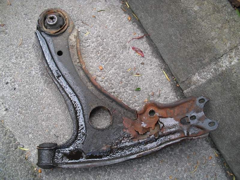

steike den gamle bærebrua så ikke god ut..hehe

Så lenge mansjetten/gummien er hel og det ikkje er slakke i bærekula er den god.
Men koster ikkje mye for nye.

Ser du ikke har stab stab fremme ???????
(stabelisatorstag - eller krenkningshammer ... )
Monter dette og bilen blir en god del bedre å kjøre.
