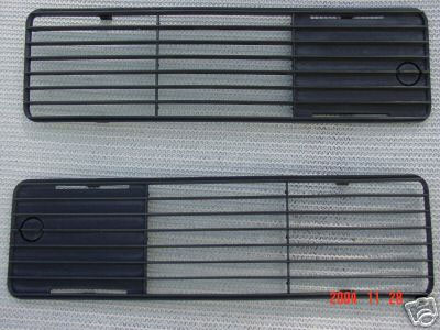

Fikk tak i noen sære og hard to find parts i USA....
Skal moddes litt! ;)
Her er de ferdig moddet med tynn krååmlist. Her er også litt annet småtteri som grill etc. montert...

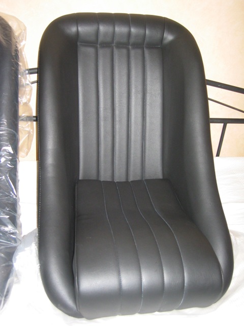

Her er stolene som skal inn også, old fashion Cobra Classic...
