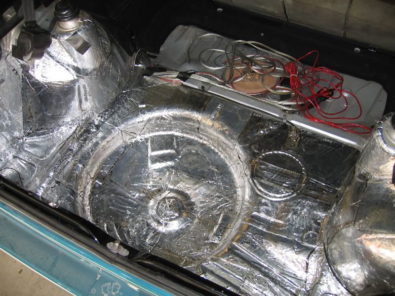

Dempet bagasjerom med asfaltmatter

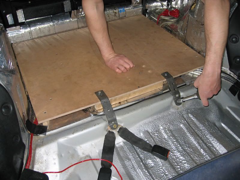

Her fester vi bunnen sånn at hele oppsettet står mest mulig fast.

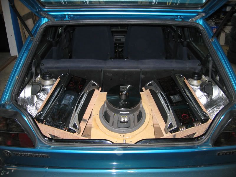

Her er forsterkerene plassert og festet slik det skal være

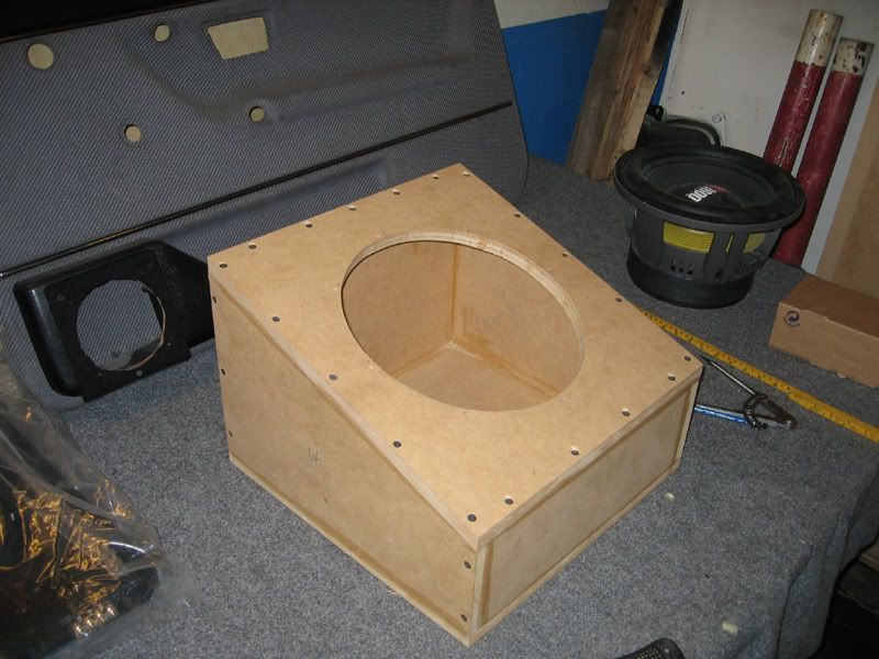

Har nå lagt tre lag glassfiber på ene lokket, og begynner i morra med det andre.

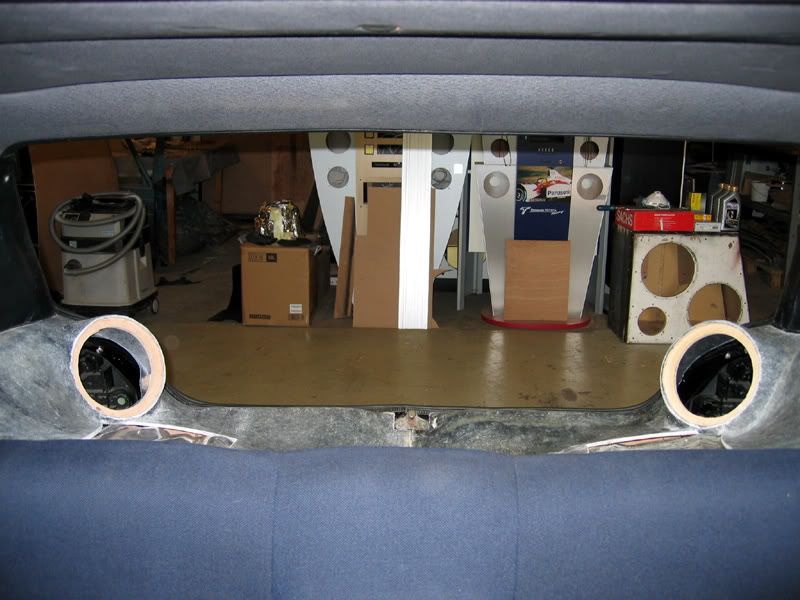

En bedre vinkel av høyttalerplasseringa.
Nå blir det en del sparkling og pussing fremover og forhåpentligvis ett bra resultat :D

Svessa: Det blir laget som to lokk som kan taes av for skifte av f.eks. dempere.
Hvor mye sånn ca brukte du på BB/Dynamat?
Vet ikke, det er hverken BB eller Dynamat, vet faktisk ikke hva det er, det bare stod på lageret i butikken jeg driver.
Ble ferdig i går med alle tre laga på fiberen, i dag holder jeg på å skjære vekk det som stikker utenfor kanter osv. Må også finne en fin løsning rundt subben for å skjule skruene til subben. Var meningen lokket skulle ligge helt inntil subben, men fant ut at det blir umulig å få ut lokket når subben står der.
Har planlagt en stål eller alu list over skjøyten på lokket, så da blir det sikkert en ring i samme greiene rundt subben. Vi får se :)

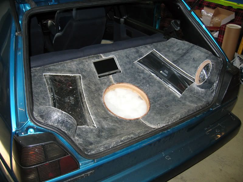

Strakk du et laken over/rundt før du støpte?
Hvis du ser på det bildet litt lenger opp i tråden med begge lokka på, der det ene er med fiber på og det andre er blått. Det blå er høyttalergrill-stoff som er stiftet strekt og stiftet fast, og så penslet med polyester. Etter det er det bare å kjøre på med fiber.
Da er jeg ferdig med glassfiberen på andre sida også, har brukt dagen i dag til å skjære vekk fiber som stikker ut på uønskede steder.
En liten smakebit:
Sett forfra:
