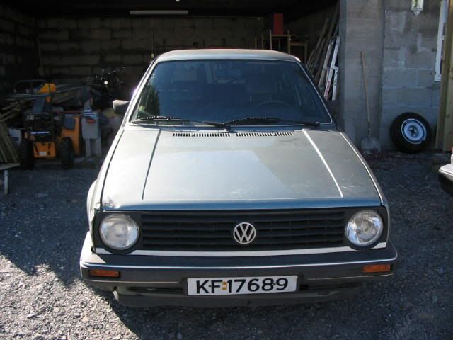

Liten tråd om golfen fra jeg fikk den til i dag!

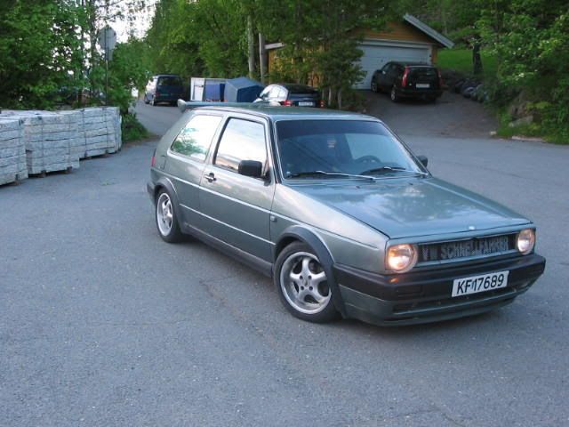

Her er den nyinnkjøpt for 2200kr eu og deilig stykke. (148000)
På høggern og kjøpte fanger og list! Og 15" mim felger.
Bilde fra i sommer, etter litt oppfreshing..

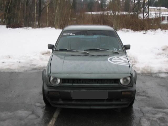

Fra i vinter med Badlook lista. ( Fløy av på E18 i vinter, festa med 4 skruer)

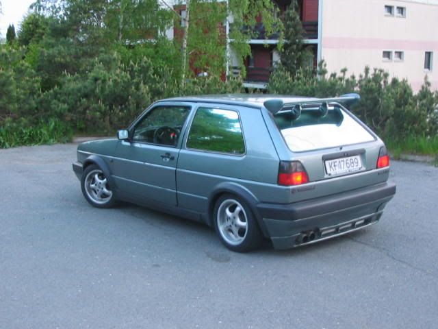

Så endelig. "ferdig" på søndag. (mer kommer i sommer)

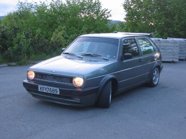

88-dører, g60 plastikk fra høggern (150kr), Bakfanger lakka med 90 leppe, golf 3 spoiler fra Trollhifi, (pusser panseret om dagen), "nye" gamle atz felger,

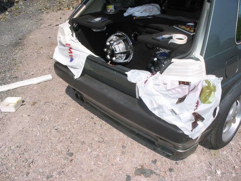

oppgradert anlegg i vinter med 2 stk Audiobahn aw1200q, crunch 2 kanaler, Audiobahn frontsett og 6x9 + en 4 kanaler kort og godt.

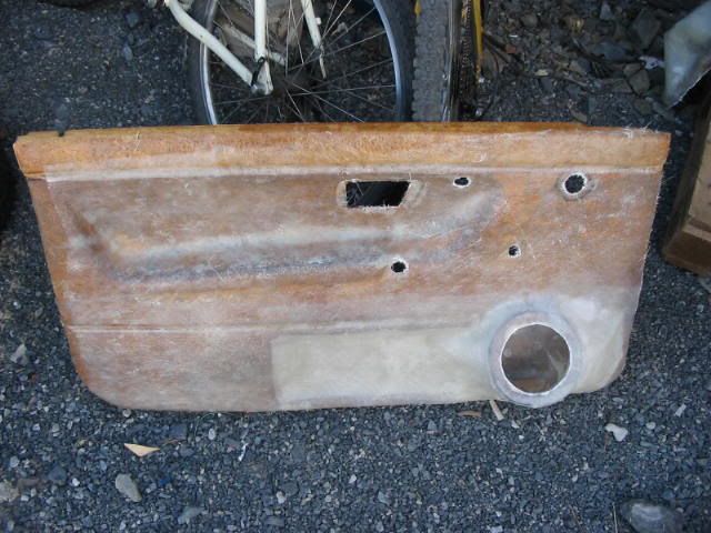

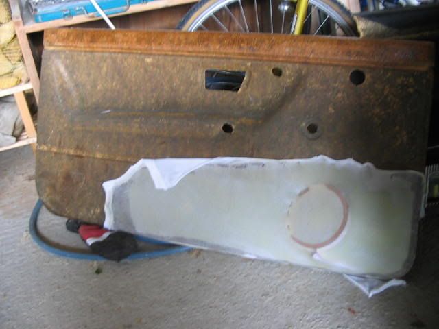

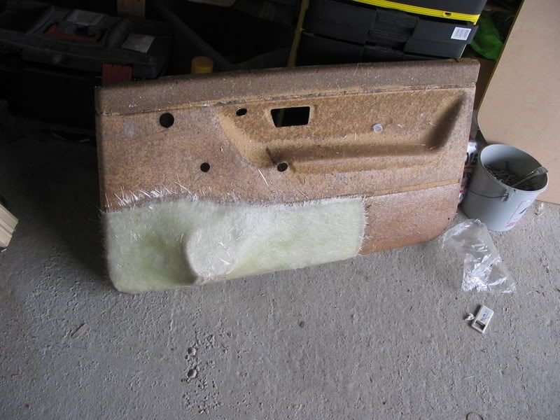

Dørpaneler skal støpes til helgen hvis været tillater det++

Tøff bil du har der. Litt mye med den vingen der syns jeg personlig men ellers er det bra.
Fin stereo installasjon også, men for å pirke litt der også så er 6x9" helt ubruklig så lenge de ikke står i kasse. Men det ser jo unektlig tøft ut da.
Skal du støpe hele dørpanel eller bare kasse til nedredel, lurer fordi jeg skal gjøre det samme selv snart.
Støpte hele paneler, men de bøyde seg feil vei.
Vet 6x9 er meningsløst, men men... skal vel ordne kompo sett i bakpanelene i steden. Har innfeldte diskanter i sidepanelene ved hatte hylla. Vet ikke om man ser det..

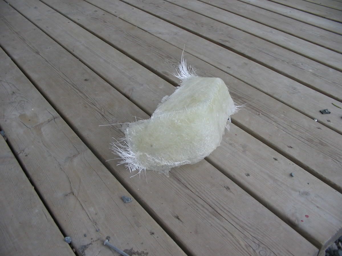

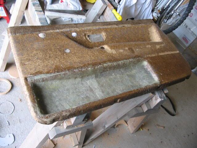

Hadde litt tid, og satte igang å pensle og trekke.
Starta med å legge 4 lag i "brønnen"
Så trakk jeg en gammel t- skjorte over hullet til høyttaleren, slik at den ble stram.
Andre siden, etter 5 lag ca...
Her er de ferdig trukket i filt. Monterte el. vindusheis på førersiden samtidig. Jævlig deilig å ha skal jeg inrømme.

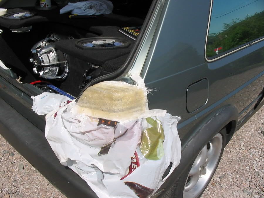

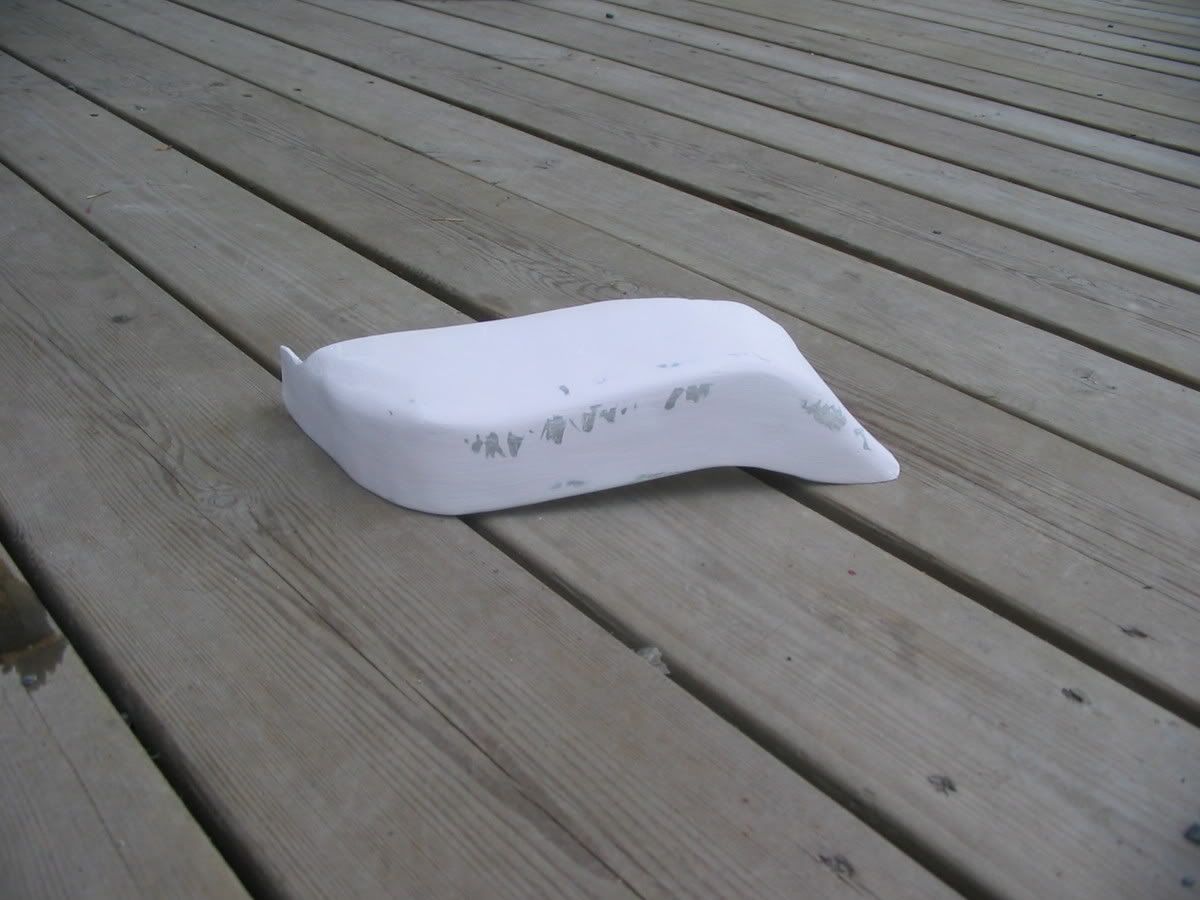

Tenkte jeg skulle prøve å støpe øyelokk til baklyktene, sånn bara for moro..
Her er de ferdig pussa, klare til lakking! Fikk bare lakka en i går, men tar den andre i dag. Skal se om jeg ikke får tatt noen bilder av det ferdige produktet seinere...
