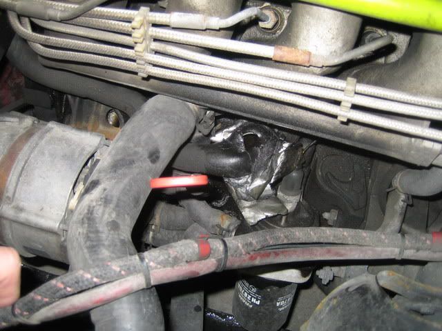

Cereal Skrevet Juni 4, 2005 Rapporter Share Skrevet Juni 4, 2005 kjøpte meg nye bil for noen dager siden.. noen som kan si meg hva denne slangen er til? Siter 98- Subaru Impreza GT x - 95- Volvo 850 T5 x - 87- VW Golf Gti 1,8 16v x - 92- Honda Civic HB 1.5Lsi x - 85- VW Golf Gti 1,8 8v Lenke til kommentar Del på andre sider More sharing options...
ultimateVW Skrevet Juni 4, 2005 Rapporter Share Skrevet Juni 4, 2005 Den svarte på blokka? Den er vel til lufting ellerno sånt. den går vel innpå Filterboksen. Finn en brukt på høggern eller kjøp ny! Siter 92 Audi V8 Quattro 90 Corrado G60T 71 VW 1302S Lenke til kommentar Del på andre sider More sharing options...
Cereal Skrevet Juni 4, 2005 Forfatter Rapporter Share Skrevet Juni 4, 2005 hørte på pris på ny slange..denne kostet 650 + mva.. men kan denne slangen gjør at bilen går dårligere? syntes gamle golfen min som var en 8v gikk like bra som den jeg har nå... Siter 98- Subaru Impreza GT x - 95- Volvo 850 T5 x - 87- VW Golf Gti 1,8 16v x - 92- Honda Civic HB 1.5Lsi x - 85- VW Golf Gti 1,8 8v Lenke til kommentar Del på andre sider More sharing options...
ultimateVW Skrevet Juni 4, 2005 Rapporter Share Skrevet Juni 4, 2005 hørte på pris på ny slange..denne kostet 650 + mva..men kan denne slangen gjør at bilen går dårligere? syntes gamle golfen min som var en 8v gikk like bra som den jeg har nå... oh.. du finner sikkert en slik slange på huggern. hm..kanskje det er noe annet som gjør at denne går litt dårligere. En KR 16V skal no gå bedre enn en 8v!. Er bensinforbruket normalt på din?. Har vært endel plaget med min 16V motor men tror den kommer seg når jeg får bytta bensin/luft fordeler. Siter 92 Audi V8 Quattro 90 Corrado G60T 71 VW 1302S Lenke til kommentar Del på andre sider More sharing options...
Cereal Skrevet Juni 4, 2005 Forfatter Rapporter Share Skrevet Juni 4, 2005 oh.. du finner sikkert en slik slange på huggern. hm..kanskje det er noe annet som gjør at denne går litt dårligere. En KR 16V skal no gå bedre enn en 8v!.Er bensinforbruket normalt på din?. Har vært endel plaget med min 16V motor men tror den kommer seg når jeg får bytta bensin/luft fordeler. er egentlig ikke helt sikker på hvor stort bensinforbruk den har nå..i følge kjørecomputeren så bruker den 29L/100km, dette tror jeg er ganske feil da..har ikke fyllt bensin siden jeg kjøpte den å jeg har vel kjørt 200km nå.. men skal skru litt i morgen, får vel se hva jeg finner ut da.. skal vel begynne å skifte girkasse også i morgen..er det noen forskjell på en kasse til 8v og 16v? Siter 98- Subaru Impreza GT x - 95- Volvo 850 T5 x - 87- VW Golf Gti 1,8 16v x - 92- Honda Civic HB 1.5Lsi x - 85- VW Golf Gti 1,8 8v Lenke til kommentar Del på andre sider More sharing options...
ultimateVW Skrevet Juni 4, 2005 Rapporter Share Skrevet Juni 4, 2005 er egentlig ikke helt sikker på hvor stort bensinforbruk den har nå..i følge kjørecomputeren så bruker den 29L/100km, dette tror jeg er ganske feil da..har ikke fyllt bensin siden jeg kjøpte den å jeg har vel kjørt 200km nå..men skal skru litt i morgen, får vel se hva jeg finner ut da.. skal vel begynne å skifte girkasse også i morgen..er det noen forskjell på en kasse til 8v og 16v? Ok.. Er vel annen utveksling på de fleste 8V kassene. Men 9A fra 8V har lik utveksling på 1,2,3,4 og har litt kortere 5gir enn 16V.Ryggelysbrytern er også annerledes. Du får se om girkasse expertene svarer her...hehe Siter 92 Audi V8 Quattro 90 Corrado G60T 71 VW 1302S Lenke til kommentar Del på andre sider More sharing options...
Cereal Skrevet Juni 4, 2005 Forfatter Rapporter Share Skrevet Juni 4, 2005 kan det være at det er feiltenning på bilen? da vil vel bilen bruke mer bensin å gå dårligere.. Siter 98- Subaru Impreza GT x - 95- Volvo 850 T5 x - 87- VW Golf Gti 1,8 16v x - 92- Honda Civic HB 1.5Lsi x - 85- VW Golf Gti 1,8 8v Lenke til kommentar Del på andre sider More sharing options...
ultimateVW Skrevet Juni 4, 2005 Rapporter Share Skrevet Juni 4, 2005 kan det være at det er feiltenning på bilen? da vil vel bilen bruke mer bensin å gå dårligere.. mulig.. Du får prøve å bytte: rotor,fordelerlokk,plugger,luftfilter osv.. Siter 92 Audi V8 Quattro 90 Corrado G60T 71 VW 1302S Lenke til kommentar Del på andre sider More sharing options...
intenzo Skrevet Juni 4, 2005 Rapporter Share Skrevet Juni 4, 2005 det er teftingsslanger som skal sitte på bakakslinga... Siter [-] bmw 316i compact e36 Lenke til kommentar Del på andre sider More sharing options...
Cereal Skrevet Juni 4, 2005 Forfatter Rapporter Share Skrevet Juni 4, 2005 det er teftingsslanger som skal sitte på bakakslinga... er faktisk mulig det er teftningen som er problemet her ja..denne har jeg lett litt etter, men fant den ikke fremme med motoren..er det på bakakslingen den sitter? :-) Siter 98- Subaru Impreza GT x - 95- Volvo 850 T5 x - 87- VW Golf Gti 1,8 16v x - 92- Honda Civic HB 1.5Lsi x - 85- VW Golf Gti 1,8 8v Lenke til kommentar Del på andre sider More sharing options...
mr.jenssen Skrevet Juni 4, 2005 Rapporter Share Skrevet Juni 4, 2005 er egentlig ikke helt sikker på hvor stort bensinforbruk den har nå..i følge kjørecomputeren så bruker den 29L/100km, dette tror jeg er ganske feil da..har ikke fyllt bensin siden jeg kjøpte den å jeg har vel kjørt 200km nå..men skal skru litt i morgen, får vel se hva jeg finner ut da.. skal vel begynne å skifte girkasse også i morgen..er det noen forskjell på en kasse til 8v og 16v? Annen diameter på inngående aksling, og på flensene til drivakslene...8v har mindre diameter på begge... så du må enten ha drivaksler til rett kasse eller bytte over flensene (vet ikke om dette lar seg gjøre sånn uten videre?), og bytte over clutch... Siter 01 Passat 1,9tdi Variant 94 Golf 3 1,8CL Lenke til kommentar Del på andre sider More sharing options...
Cereal Skrevet Juni 6, 2005 Forfatter Rapporter Share Skrevet Juni 6, 2005 finner du denne slangen på 8v også? Siter 98- Subaru Impreza GT x - 95- Volvo 850 T5 x - 87- VW Golf Gti 1,8 16v x - 92- Honda Civic HB 1.5Lsi x - 85- VW Golf Gti 1,8 8v Lenke til kommentar Del på andre sider More sharing options...
