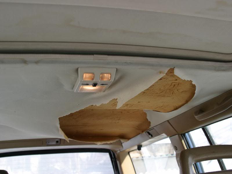

745Turbovogn Skrevet Juni 20, 2005 Rapporter Share Skrevet Juni 20, 2005 Hallo.. Har da kommet litt lengre men ikke helt ferdig enda gitt.. Sånn er så det ut: helt forjævlig!!! Helvetes unger angry Men nå blir det både barne vennlig og skitupp vennlig:) Var egentlig en veldig enkel sak.. Bare å ta ut taket rive av stoffet å skrape av skumgummien.. OBS! Plata er kun laget av "papp" så den er veldig skjør.. knekker fort!!! angry Har du takeluke er det en litt mer tidkrevede jobb angry pass på å få riktige skruer på rett plass igjen.. er noen mm forskjell på skruan og da blir det fort en stygg bulk på taket viss du sett i feil..!!! angry Så er det bare få på lim og kline på noe greier.. Bilen min fikk skai i taket! Hvem som gjorde vet jeg ikke, blah men bra vart det faen meg! skar ta et bilde bare jeg får hjelp tell å få det oppi at.. Siter Lenke til kommentar Del på andre sider More sharing options...
[-PaRtY-] Skrevet Juni 20, 2005 Rapporter Share Skrevet Juni 20, 2005 Kan du ikke ta noen bilder før og under montering da? Har vært interresangt og sett.. Siter VOLVO Lenke til kommentar Del på andre sider More sharing options...
