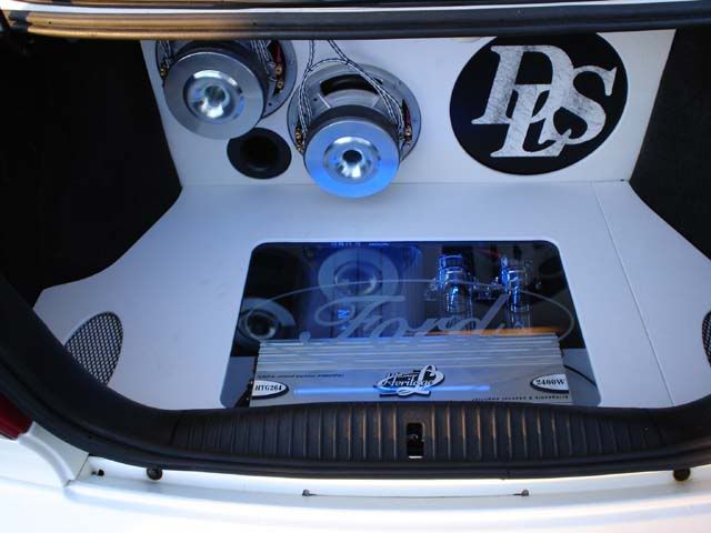

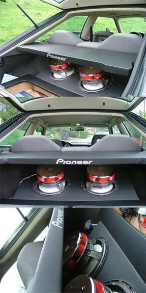

Det jeg mente med at det ikke var kasser var feks på disse bildene:
det kommer bedre bilde av bagasjen min seinere, men imellomtida det øverste bilde er en lik bil, litt dårlig bilde men.

joa... Alle de det bruker kasse. De har det som kalles for "innbygget" stereo.
F.eks bildet på toppen så ser du front baffelen. Kassa går javnt med golvet og sete ryggen. På Dls stereo`n så går front baffelen helt ut til sidene så sidene blir skult av.
Så på en eller annen måte så det alltid en kasse

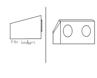

Og når jeg skal bygge kasse så er ikke baggasjen min den største,
kan jeg bygge kassa slik?
er det lurest med lukket kasse?
-monoblokk kan den drive 2 bassere eller er det bare til 1 ?
- hvem vei skal bassene vende i bilen ? hva er best, ser folk har vendt de flere forskjellige veier

Er du ute etter å spare plass så kan du jo kikke litt på disse basserne:) De spiller utrolig bra i små kasser. Eks. 12" bassen bygger ikke mer enn 77mm dypt, så du kan lage utrolig flate kasser.
PS: Lukket kasse spiller i 99% av tilfellene mye penere enn portet, hvertfall for deg som er ute ette bra, men stram og fin bass:)
