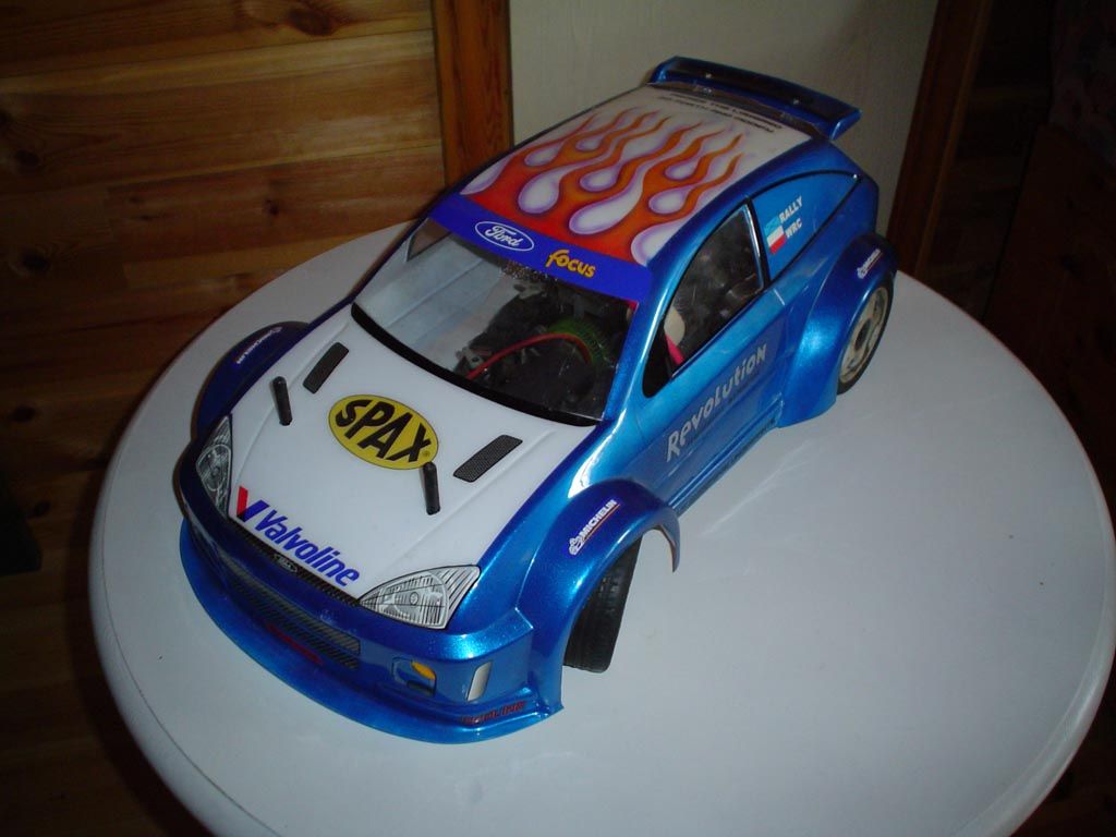

kan du ta bilde under ved lysdiodene ?
har en 1:8 med focus karosseri jeg har lyst til å sette lys på, har kjøpt diodene
mvh nedi

ja noe i den duren,
hvordan ser det ut under ? lodder du diodene til ledning ? batteritype ? kan ikke en dritt om elektro skjønner du
Beregna først motstand til til diodene og baserte meg på 5volt, ettersom vi lagde en slik strømforsyning. Har tatt spenningen rett fra batteriet som er på 8,4 volt.
Batteriet er forresten ikke orginalbatteriet til bilen, men ettersom jeg ikke fant rett batteri, og det aktuelle batteriet ikke er LANGT unna når det gjelder spenning, så regna jeg med at d gikk bra.. å d gjorde det jo!! :D:D:D
Kan ta flere bilder på mandagen.. har eksamen i morgen (dvs i dag), åsså står bilen på skolen..

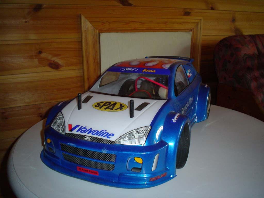

Her er et bilde av festinga til framlysa..
Har borra 2 hull på 5mm i ei 10mm lexanplate, og satt lysdiodene inni, og deretter limt denne lexanplata bak framlysa til bilen..
Bak var det litt verre ettersom det ikke var gjennomsiktige glass der fra før, og jeg måtte derfor ta på hull selv (lenge leve dremel!!). Baklysa er også lagd av 10mm lexanplate som jeg tok 3 5mm hull i..

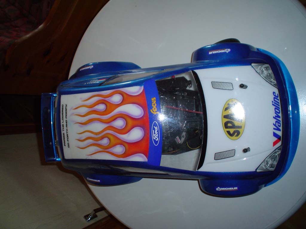

Her er skissa av baklysa:

Skikkelig artig prosjekt! Men du må bytte om bakhjula! De står feil vei i forhold til mønster! :D
Vet, men jeg finner ikke den koppnøkkelen som passer, så jeg får d ikke til..:(
