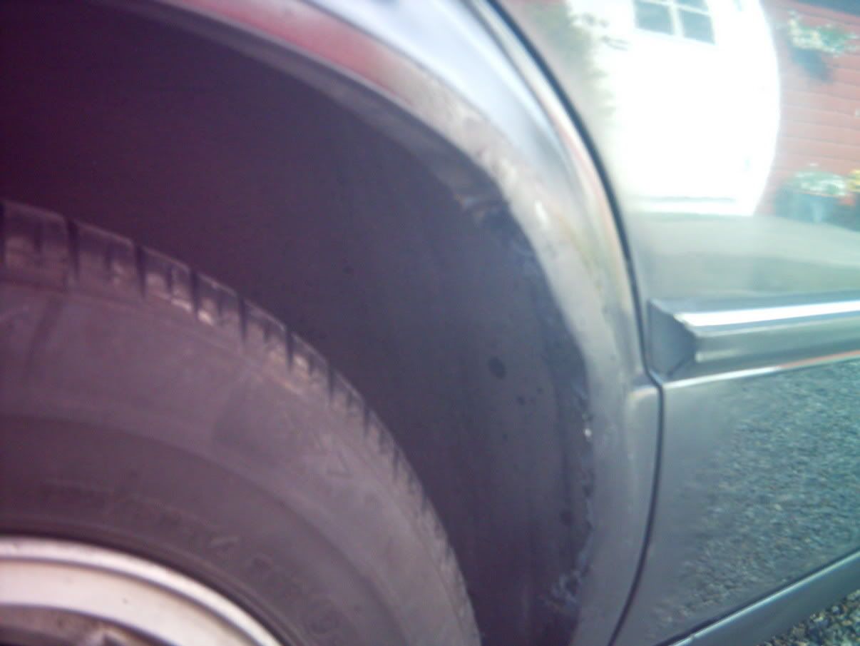

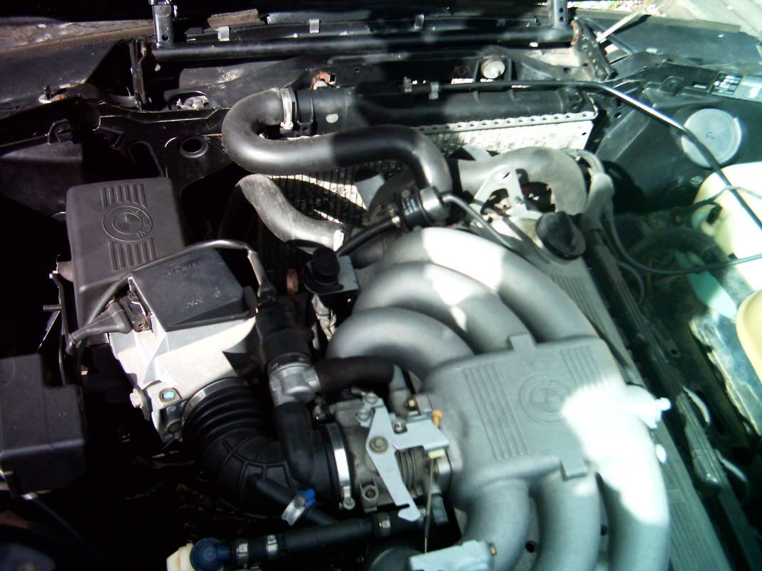

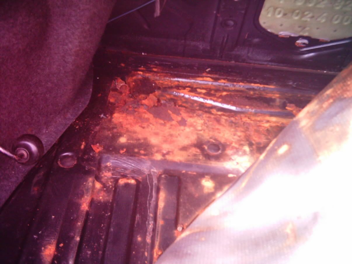

ehrnst Skrevet Juni 10, 2005 Forfatter Rapporter Share Skrevet Juni 10, 2005 :hondakick noen kjappe dårlige bilder: bakfanger skal skaffes fra høggern: Hjulbuer må pusses: motorrom som har fått godbehandling siden 85: Heldighvis kun overflate: Siter E30 323tic [x]E30 325i 4d [x]88 ascona c BMW E30 Entsuiast? Klikk her Lenke til kommentar Del på andre sider More sharing options...
