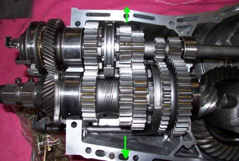

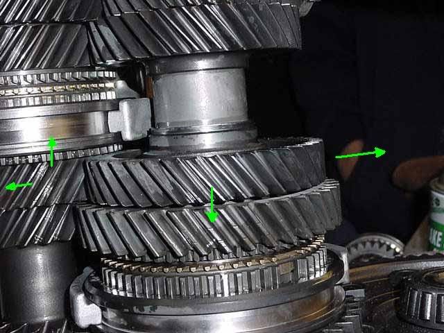

yupp, i know, men er det de andre tilbyr også vel ? Det beste hadde nok hvert syncromeshed drevsett, ikke rettskårne drev, (som bråker noe jævlig), men heller ikke vanlige drev (som tåler mindre) , men drev med litt vinkling på så de tåler mer, og ikke bråker så mye, og i tilegg til det så er det med syncroniseringsringer, så det ikke er så "tungdrevent" som dogbox/rettskårne gir. Men problemet er, dette er det vel ingen som lager til denne bilen??
Fordelen med rettskårne gir/dogbox, er at i og med at drevene går parallelt med akslingene og ikke på "skrå" i forhold til akslingene, så trenger bare kassen å "holde sammen" drevene i en retning i forhold til 2, med andre ord blir belastningen på opplagringene i girkassen mye mindre, og som kjent er jo dette nettopp en av problemeen med GTR kassen, at aluminiumen girkassen er laget av er av den beste sorten . Men ja de bråker noe jævlig, og er ikke noe spes å kjøre med til dagen.
Vanlig gir der kreftene går to retninger:
DogBox der kreftene går en vei:
Men som Mazdafun har sagt en del ganger, det er ikke drevene som er dårlig det er stort sett dårlig vedlikehold, og når oljen er slitt(les sett sine bestedager, kombinert med hard kjøring(som gjør at oljen blir varmere), og kamikze kjøring (Som jeg også for øvrig liker). Voila så er du ett gir fattigere.
Det som ofte skjer er ar oljen misser smøre evnen sin, det gjør at alle drev, lager osv er tyngre å dra rundt, med andre ord skaper mer varme, når aluminiumen i girkassen blir varm nok utvider den seg (som alt annet metall), og det blir slark i opplagringene til akslingene, siden drevene alltid prøver å skyve seg fra hverandre nå får mulighet til det gjør de det, og da er kontakt punktet mellom de drevene bli VELDIG mye mindre, og da får det :deng . Pang knus , no more gears.

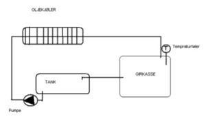

Jeg tror det som hadde værdt best og enklest å gjøre med en gtr kasse er å lage den til med større olje kapasitet og med oljekjøler, det er ikke så dyrt, og jeg tror det er nok for mange. Er ikke det værdt å prøve det før en går til det steg å bruke 60 000t på en drevsett som muligens du ikke trenger? Vet også om noen som har laget forsterkninger utenpå girkassen for å gjøre den sterkere.Det hindre nok også problemet med at akslingene presses fra hverandre.
Hadde planer om å lage kjøler på min gtr, men økonomiske omstendigheter gjorde at jeg var nødt å selge den. yodude

tusen takk for en VELDIG fin oversikt over hva som egentlig skjer i kassene :)
sitter per nå med en GTR maskin og en DOHC 1,8 G-series kasse.
Oljekjøler på denne og vedlikehold burdte vel holde i lange baner en stund til :)
