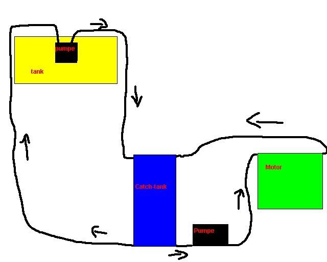

WireD Skrevet Juni 14, 2005 Forfatter Rapporter Share Skrevet Juni 14, 2005 heisann frank. tanken er orginal ja :) har titta nedi dem, og det er fire vegger som sitter nedi der. de er jo latterlig lave, har 3 cm åpninger mellom dem, og sperrer like godt som jeg klarer å holde tilbake tidevannet i vågen i bergen..... :rolleyes: tjaaa...joo... om jeg skal bygge meg høyere vegger, så må jeg kappe og åpne tanken, og styre på med vegger og helvete..... lurer jaggu på om jeg skal lage meg en liten catchtank jeg..... type dette, veldig forenklet? et par spml. hva om hovedpumpa får pumpe luft inn i catchtank over litt tid? hvordan vil man da bli kvitt denne lufta? hvor kraftig er GTR-pumpa? etter hva jeg har hørt, er det jo litt futt i denne. hvor sterk pumpe trenger jeg fra catch og inn da? :) Øyvind Siter Lenke til kommentar Del på andre sider More sharing options...

WireD Skrevet Juni 14, 2005 Forfatter Rapporter Share Skrevet Juni 14, 2005 heisann frank. tanken er orginal ja :) har titta nedi dem, og det er fire vegger som sitter nedi der. de er jo latterlig lave, har 3 cm åpninger mellom dem, og sperrer like godt som jeg klarer å holde tilbake tidevannet i vågen i bergen..... :rolleyes: tjaaa...joo... om jeg skal bygge meg høyere vegger, så må jeg kappe og åpne tanken, og styre på med vegger og helvete..... lurer jaggu på om jeg skal lage meg en liten catchtank jeg..... type dette, veldig forenklet? et par spml. hva om hovedpumpa får pumpe luft inn i catchtank over litt tid? hvordan vil man da bli kvitt denne lufta? hvor kraftig er GTR-pumpa? etter hva jeg har hørt, er det jo litt futt i denne. hvor sterk pumpe trenger jeg fra catch og inn da? :) Øyvind ingen flere tanker her? noen svar på spml jeg lurer på over? :) Øyvind Siter Lenke til kommentar Del på andre sider More sharing options...
