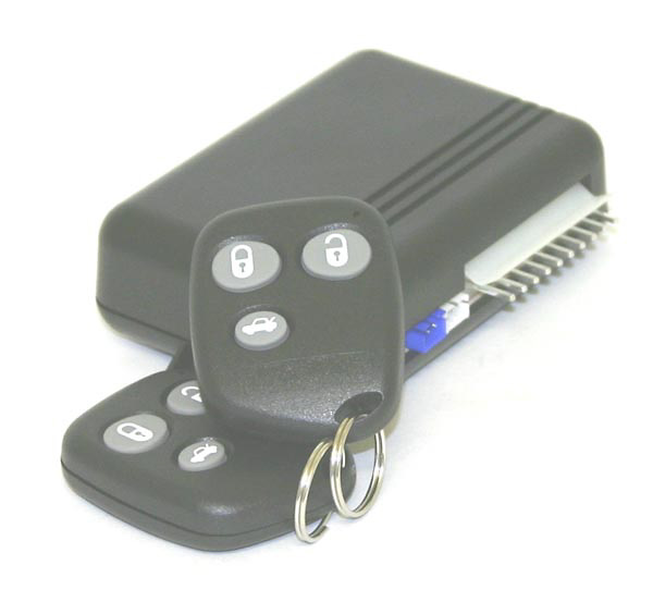

Satte inn sentrallås i min 240 sist lørdag. Fulgte bare installasjonsanvisningene, Plug And Play. Forgreininga videre til kofferten er bestilt på Volvo. Neste trinn krever litt mer tenking, for da skal jeg sette motor også i førerdøra og montere Keyless Entry.
Dette er kit'et jeg monterte:
Dette er Keyless Entry-kitet som står på vent, 40 US$ på salg:
Sentrallåsen kjøpte jeg ubrukt i eske gjennom en avisannonse for et par-tre år siden og har hatt den liggende siden. Har komplett brukt lås liggende også, men ingenting er nå som nye deler, da. Foregreininga videre til koffertlåsen kostet overraskende lite fra Volvo, under 350 kr. Keyless Entry bestiller jeg fra Commando Car Alarms i USA. Koster normalt 95 $, nå 40 $. (Finnes sikkert tilsvarende her i Norge, men denne vet jeg er god kvalitet, og jeg gidder ikke leite når jeg vet om denne.)
Den Keyless Entry boksen din lignet ganske mye på den som fulgte med dette settet til 599 på mobilenstrum.no. Kjøpte dette settet for en måned siden da det kostet 299,- på tilbud. Følger jo med 4 sentrallåsmotorer og alle ledninger så det er fint hvis du ikke har sentrallås fra før av da. Hadde sentrallås fra før av jeg, så har fått koblet det slik at når jeg trykker på knappen på fjernkontrolen aktiveres også det gamle sentrallåsreléet. Måtte bytte ut sensoren i førerdøren siden denne ikke hadde motor i min bil. Virker veldig fint for meg dette settet, men vet jo ikke hvordan kvaliteten er på det i forhold til det andre. Har brukt det i en måned og har virket fint så langt!

Jeg skal koble den til alarmen jeg har, så da blir det keyless entry via den... kan koble den opp så den åpner bare bagasjen også, men det krever litt hjerneaktivitet. Får jeg tak i el.vinduer så kobler jeg heller så jeg kan lukke og åpne dem med fjernkontrollen ;) Jeg hadde en gang liggende el.vindusmotorer til begge sider, men har rota bort den ene... :(

-Ja VolvoTore, der sier du noe... Jeg har jo alarm og som jeg skulle ha kobla til igjen (gamleeieren hatet bilalarmer så han kobla den fra) -Den er det fjernkontroller til, så da skal jeg fixe det slik at jeg får nøkkelfri adgang via alarmen når jeg først er i gang :) Mulig det blir stukete å få igang alarmen igjen, men det finner vi ut :P Skal og montere kompressor-horn, for dem er det mye råere lyd i enn de originalhorna.
