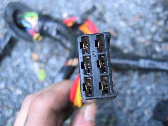

Regner med at den ene skal til tenninga og sikringsboksen, den andre til bensinpumpe. Jeg trenger alt som er koblet inn i disse pluggene, alt fra tanken, bensinpumper, releer osv.. Ta kontakt om du har noe

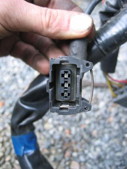

Svinghjulsføleren trenger jeg, passer en B230K svinghjul eller må jeg har et F hjul ??

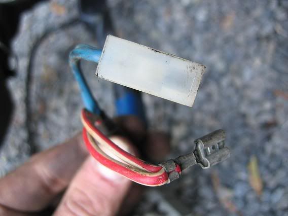

Er dette en service kontakt ??? har den noen funksjon??

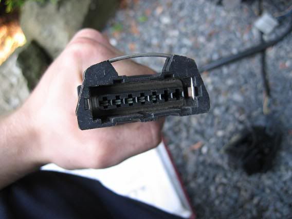

Dette er vel kontakten til en eller annen tennmodul eller no - den trenger jeg.

Dette er en diagnosekontakt. Du kan selv lese av feilkoder ved og sette den lille ledningsstumpen i punkt 2 eller 6 en for tenning og en for innsprøytning.
Bare si ifra hvis du trenger en nærmere forklaring på hvordan den funker en gang.
Den hvite kontakten er til signal fra speedometer, strøm til motorstyringen, bensinpumper osv.... Ikke skyt meg om jeg tar feil på denne, er en god stund siden jeg studerte dette. Da kunne jeg nesten hele græia utenat, det er ikke så komplisert hvis du bruker noen timer på og sette deg inn i det.
Det du kan gjøre er og se på et koblingsskjema, og mål deg frem til hva som skal hvor. Veldig enkelt, men tidkrevende. Du bør også ha noe og skrive på etterhvert som du finner ut ting.

1. Den er til tenningsmodulen ja. Hvis du ikke får tak i en original brukt, så selger Biltema tenningsmoduler. Koster cirka 230kr der. Forøvrig er det ifølge Biltema's tabell den samme modulen til 240 B230F 88->, 740 B200E/B230E/B230F/B230K 85-92, 760 88-> og 940/960 91-> Så det skulle ikke være vanskelig å få tak i den i hvert fall. :D

1:på den første kontakten du viser så skal bensinpumperele`et sitte..
2:det andre bildet du viser er som du skriver,hvor du har strøm til bensinpumpa,hvor tennings strøm skal inn osv..eventuelt også konstant + om den ikke er i motor rommet.
3:bilde,ja du må så absolutt ha et lh2,4 svinghjul.
4:diagnoseuttak
5:er mest trolig kontakten til tennmodulen,den skal ha sluttnummer 124 mener jeg.

1:på den første kontakten du viser så skal bensinpumperele`et sitte.. (skal bensinpumperelèet kobles rett inn, eller er det noen ledninger i tillegg
3:bilde,ja du må så absolutt ha et lh2,4 svinghjul. helt sikker på at K-hjulet ikke funker, er dritt å bytte det

Pumpe releet skal plugges rett på ja..
NEI,k-hjulet funker ikke.alternativet er å fixe et triggerhjul i framkant på veiva.
