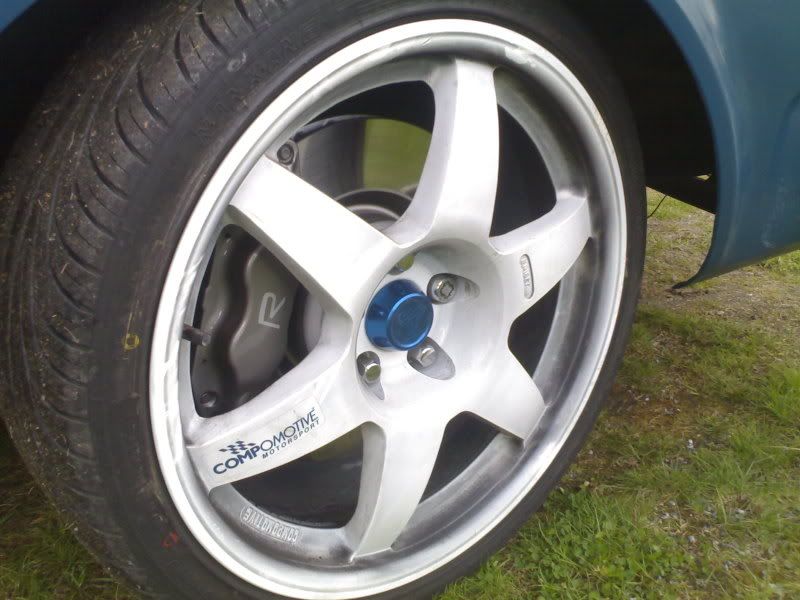

Det med inpress, hvis jeg kjøper meg compo med 20 i inpress som er 8 tom breie.. Så vil døm stå kant-i-kant med hjulbua foran.. Og med 20mm volvo spacers bak så vil døm fylle helt ut bak og?? ER det sånn ca riktig?
nei, du har plass til mer..
8.5, et13 + 5mm spacer får plass (om du former innerskjermen med varmluftpistol på kanten).
