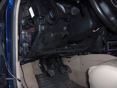

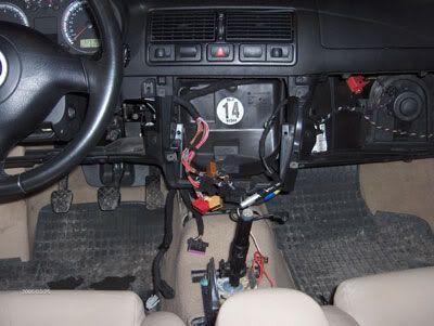

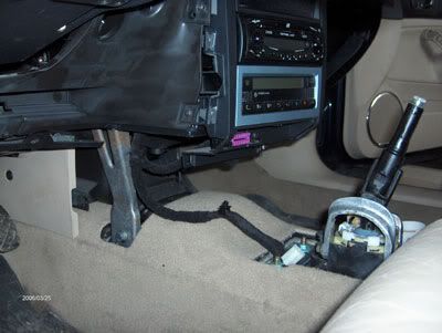

Vi startet med å fjerne alle deksler under ratt, midtkonsoll og hanskerom!
Så fjernet vi radioburet.. selvsagt startet vi med å ta ut klimastyringen, Cd spilleren, oppbevaringslomme og koppholderen.

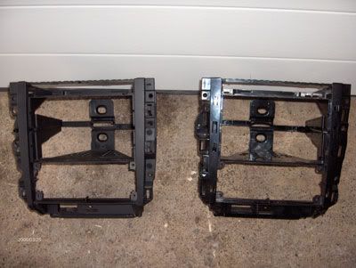

Her er forresten det gamle buret og det nye R32 buret... forskjellen er at på R32 buret, er det mothakker på sidene slik at man kan montere børstet alu, treverk etc. På det gamle er plastlistene på siden faststøpt i selve buret.

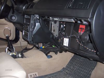

Og slik ser det altså ut når buret er fjernet

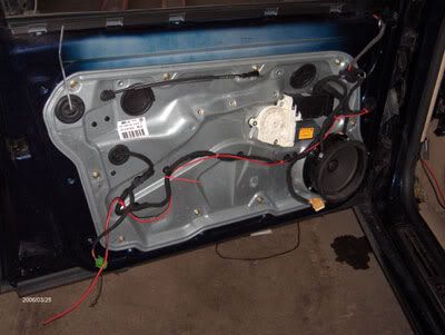

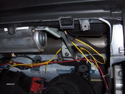

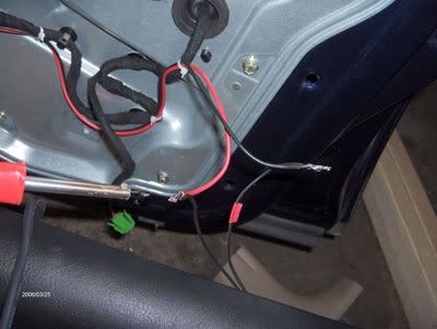

Så startet arbeidet med å legge opp kabel slik at jeg fikk montert alarm LED også på passasjersiden foran. Vi måtte da trekke kabel fra fører siden og over til andre siden... Dørtrekket fjernes og to stk. kabler stripses fast...
Kablene trekkes gjennom døren sammen med de andre kablene som allerede ligger montert der. Kan være litt trangt men det går...
Her er kablene ute på andre siden i passasjerdøra...loddet sammen

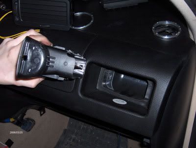

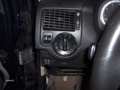

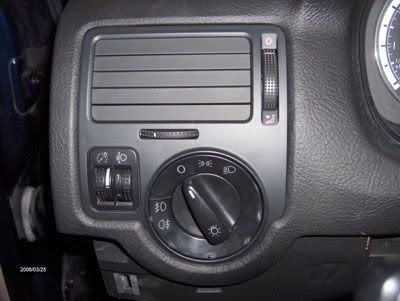

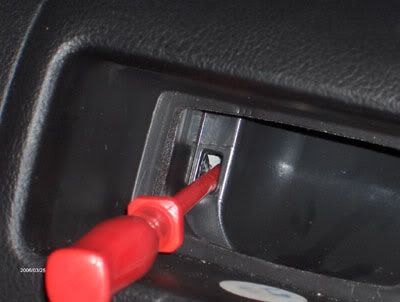

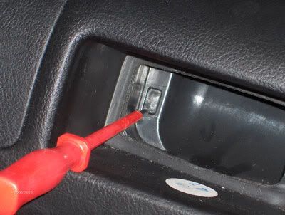

Luftdysen på førersiden vipper du først ut med en skrutrekker

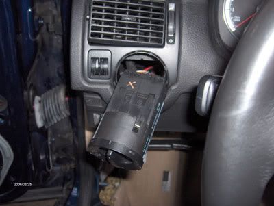

Bryteren til lysene får du ut ved å trykke den hardt inn, og vri den mot høyre for så å trekke den rett ut.

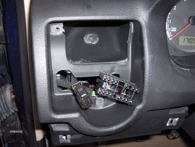

Dimmerbryteren og lyktejusteringsbryteren løsner du ved å trykke den ut fra baksiden å løsne kontakten.

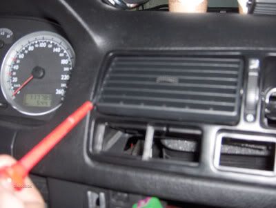

Midtre ventiler er nesten samme sak. Vippe ventilene ut.. ta ut bytere for setevarme, varselblink etc. Så sitter den i 1 eller 2 torx innenfor der..
Da blir du sittende med et stort hull..
Passasjersiden nappes rett uv ved hjelp av en flattrekker..

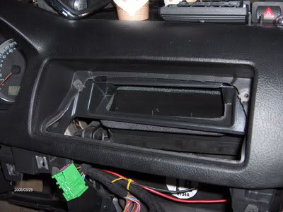

Her inne kan man se at det er lagt opp til kablene for belysningen...
Dette området bankes lett ut med en skrutrekker el.liknende...

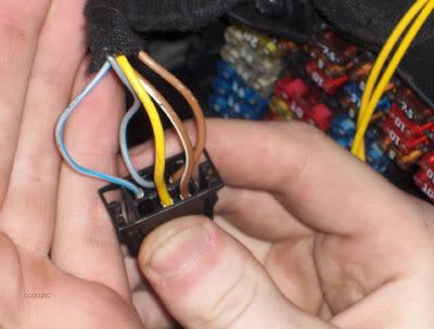

Kabelen fra denne luftedysen la vi bak hanskerommet og bort til midtkonsollen.. Der loddet vi oss sammen med kablene fra senterdysen og monterte på sigarettennerkursens dimmerfunksjon.
Når man skal kople/lodde seg inn på dimmerkursen er det den blå og grå kabelen til venstre på dette bildet som er PLUSS m/dimmerfunksjon. Denne kabelen finner man igjen flere steder bla. annet ved sigarettenneren der vi koplet opp senterdysen og passasjerdysen samt ved lysbryteren på førersiden der vi koplet opp den dysen.

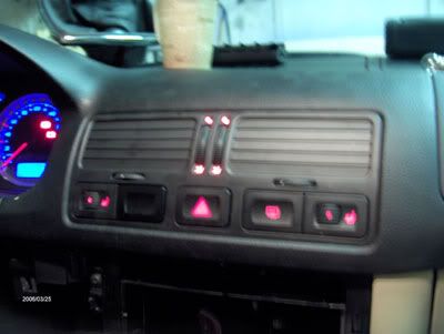

Så et par bilder av det ferdige resultatet... desverre ingen bra bilder, men jeg skal fikse bedre... Får i det minste er inntrykk! Jeg er KJEMPEfornøyd... og anbefaler dette til andre... Takk til Roger på forumet for hjelp (igjen) og ikke minst for at jeg fikk kjøre en Vw Touareg, det var snasent :D
