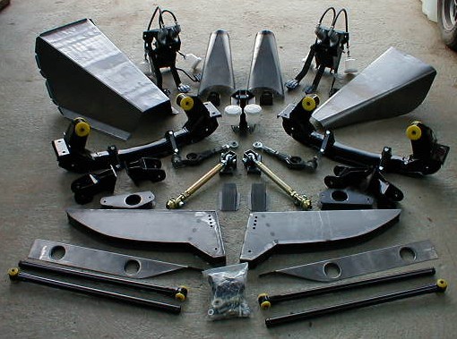

turbo2 Skrevet Mars 17, 2003 Rapporter Share Skrevet Mars 17, 2003 Ta deg en tur ned til verkstedet mitt en dag..så skal jeg vise deg.. Har det meste av det gromeste som er laget til mk2 sugemotor+ karosseri og understel. Lettere å forklare alt når du ser det... Er hjemme om en ukes tid.. Siter http://www.gatebil.no http://www.norskescortregister.net Lenke til kommentar Del på andre sider More sharing options...

turbo2 Skrevet Mars 23, 2003 Rapporter Share Skrevet Mars 23, 2003 men 150 000++ Visst du må ha bilen også er nok ikke helt galt...Men da er alt nytt, motor, gir, bakaksel osv... Siter http://www.gatebil.no http://www.norskescortregister.net Lenke til kommentar Del på andre sider More sharing options...
