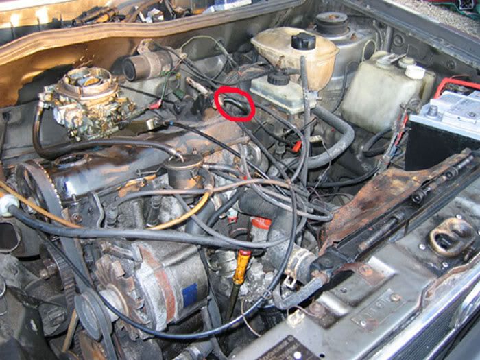

Jo inn på den saken som er koblet på slangen som går til bremsekraftforsterkeren? Er slik jeg har forstått det også ut av haynes manualen, men der er det allerede 2 slanger, en som går inn på det øverste av de to uttakene på luftfilterboksen på vestre side og en som går inn på en forgrenin. Jeg skulle nesten hatt en annen bil å sammenlighet med så jeg kunne sett om alt avs langer ligger slik det skal.
Never drive faster than your guardian angel can fly.
Den vacum slangen skal ikke på der som vwgolf2 forklarer.
Den skal inn bak på gasseren. hvis du har den 2e2 gasseren.
er ca midt bakpå gasseren. føl deg fram med en finger ellerno.
kobla min på der som vwgolf2 sier. men når du gir full gass så drar den opp
tenninga, og bilen din begynner og ryke blått.
Gjør som net sier ;)

nede bak..
Vakumslanger er sikkert vell og bra, men hva er funksjonen egentlig?
Og er det noen som vet hvilken vei den svarte og hvite ventilen skal stå? Den ventilen som sitter mellom bremsekraftforsterkeren og forgrener til forgasser.. Er det hvit eller svart som er inn mot gassern?
