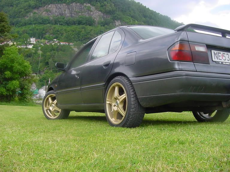

mulig mulig :) men er ei rålekker blondine som kjører rundt i helt lik primera som min, med momo GTR 17" akkurat like mine.. hehe.
har kjørt bak hu et par ganger.. ser meget kult ut når to identiske biler kommer kjørenes :P

Synst eg såg noe gullfarge på felgene bare, men om det var Momo GTR, det
har eg ikkje anelse om..
Var forresten på Mandag... Eg var han som bremste ned ufatteligt mye
med orginal høyde på bilen! ;)
Muligt det var noen helt andre!

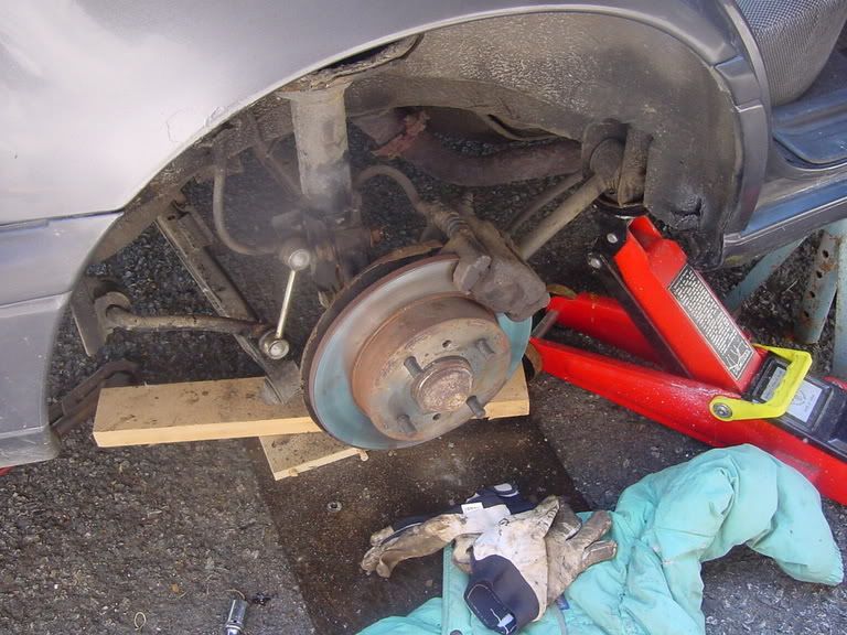

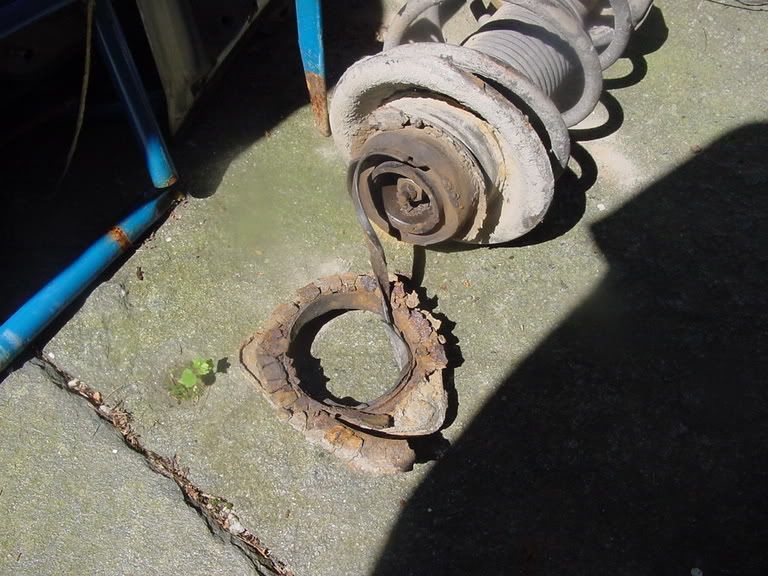

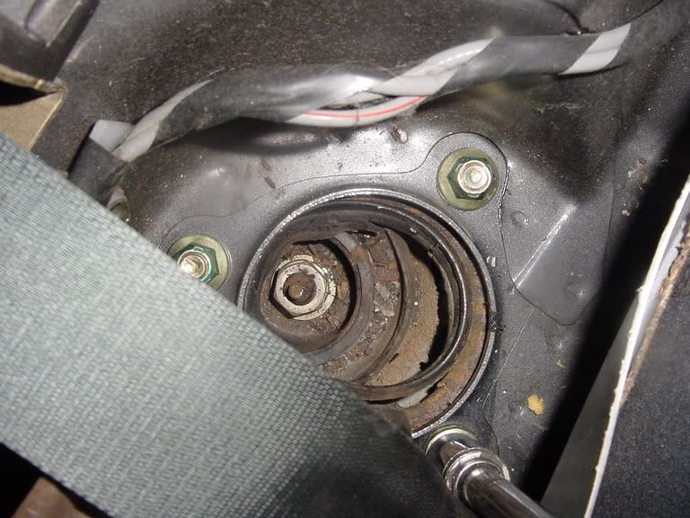

Da etter ein tur på høgger`n og masse skruing,mekking svette fikk eg felgane til slutt til å passe på primeraen!!! Det som var fucka som gjorde at felgen ikkje passa var at toppen på demparen var heilt opprusta slik at det var skeift, heldigvis var ikkje karroseriet skada eller rusta.
Fjerna baksete og hattehylla og så dukka dette opp!!:)
http://i6.photobucket.com/albums/y228/agonyinline/Primera/DSC00084.jpg

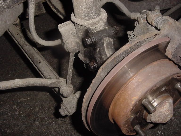

Fjerna dei 3 skrua oppe på toppen og så dei 3 nederste,satt som faen fast!!
http://i6.photobucket.com/albums/y228/agonyinline/Primera/DSC00085.jpg
hehe,glad for å få den dritten ut av bilen....
http://i6.photobucket.com/albums/y228/agonyinline/Primera/DSC00086.jpg
Den nye på plass!
http://i6.photobucket.com/albums/y228/agonyinline/Primera/DSC00087.jpg

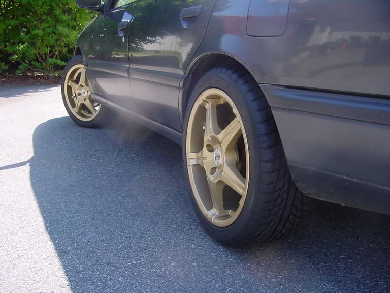

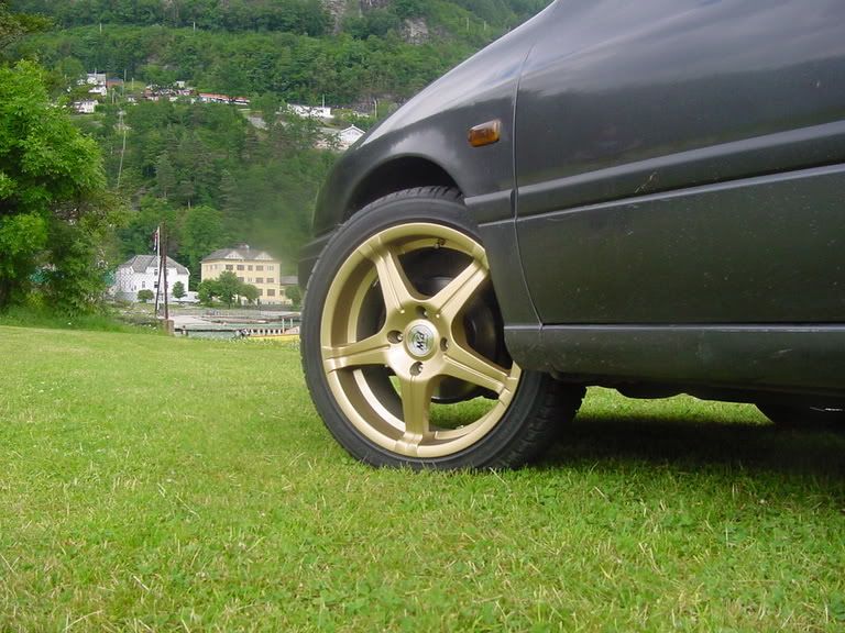

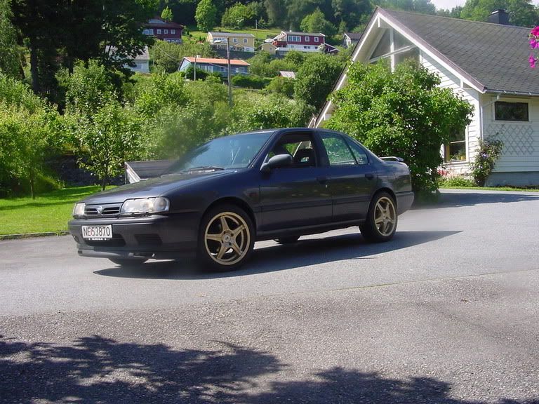

Så eit par bilder av resultatet:
http://i6.photobucket.com/albums/y228/agonyinline/Primera/DSC00089.jpg
http://i6.photobucket.com/albums/y228/agonyinline/Primera/DSC00090.jpg
http://i6.photobucket.com/albums/y228/agonyinline/Primera/DSC00093.jpg
http://i6.photobucket.com/albums/y228/agonyinline/Primera/DSC00091.jpg
Er fornøgd med resultate men kommer seg nok meir når eg får sideskjørt og senkesett til... :)

  Moldvarp skrev:
Ser bra ut..!! Godt det ordna seg til slutt!!
Ka måtte du gi for øvre fjørskåla du kjøpte???
Eg sko hatt tak i 4 stk.. 2 framme og 2 bak.. bare lurte ca hva prisen
ville ligge på!?
Takktakk!;) Fekk demparen,fjøra og toppen for 200kr...med opphenget og heile bulten trur eg det hadde kosta rundt 6-700kr

  Dulle skrev:
Off..blei pent det der ass..liker mørke biler med gullfarga hjul :D
Da skal jeg ikke spørre deg om felgene er til salgs..hehe
hehe,hadde du spurd for noen dager siden hadde du nok fått dei!fekk ein siste mekaniker til å sjå på saken og han fant ut etter 2 min kva so gjorde hjulet skeift....
