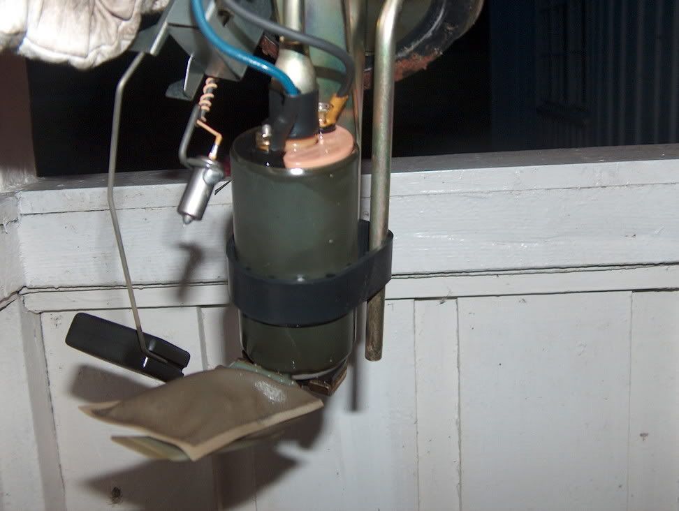

Darkstar Skrevet September 2, 2005 Rapporter Share Skrevet September 2, 2005 Hei, man trenger ikke å gjøre dette. Grunnen til at jeg mapper bilen etter pumpe-skiftet, er at den originale bensinpumpen skal visstnok holde til ca. 1.2-1.3 bar, så nå jeg er litt nysgjerrig på hvor mye mer Walbro-pumpen kan levere nok bensin til, noe den egentlig skal gjøre. Må finne ut om denne oppgraderingen er verdt penga'. :deng Ok! Du får gi en tilbakmeldign her da, vurderer å bytte pumpen min eg også. Så jo ikke så bra ut den gamle din da... Siter 07' Audi A3 Sportback 2,0 TDI X - 96' Audi S6, X - 92' Mazda 323 GT-R, X - 99' Passat 1,8T Lenke til kommentar Del på andre sider More sharing options...
sigheri Skrevet September 2, 2005 Rapporter Share Skrevet September 2, 2005 Ok! Du får gi en tilbakmeldign her da, vurderer å bytte pumpen min eg også. Så jo ikke så bra ut den gamle din da... Hva var galt med den? :hvaskjera Siter 1968 Ford Mustang HT "Pro Touring" 352BB FE 500hk, C6, 9"DL, Viper red. 1998 Ford Mustang 3,8V6 1995 Chevrolet Astro EXT AWD 2001 Audi A6 V6 2,7BiTurbo quattro Lenke til kommentar Del på andre sider More sharing options...
Darkstar Skrevet September 2, 2005 Rapporter Share Skrevet September 2, 2005 Hva var galt med den? :hvaskjera Filteret så rimelig dårlig ut! Brunt, og sikkert ganske tett av drit etter mange år i tanken! Siter 07' Audi A3 Sportback 2,0 TDI X - 96' Audi S6, X - 92' Mazda 323 GT-R, X - 99' Passat 1,8T Lenke til kommentar Del på andre sider More sharing options...
safoll Skrevet September 2, 2005 Forfatter Rapporter Share Skrevet September 2, 2005 Ok! Du får gi en tilbakmeldign her da, vurderer å bytte pumpen min eg også. Så jo ikke så bra ut den gamle din da... Nei, funksjonen på bensinpumpen er neppe optimalisert når filteret ser ut som en overdrevet dose med porsjonssnus. well Syns egentlig det var like greit å oppgradere pumpen når jeg først er oppe med den originale, i stedet for å bare bytte filteret. Dessuten er ikke en Walbro pumpe, som holder til 500 hk, noe særlig dyr i innkjøp, i forhold til ny original pumpe. Siter Lenke til kommentar Del på andre sider More sharing options...
