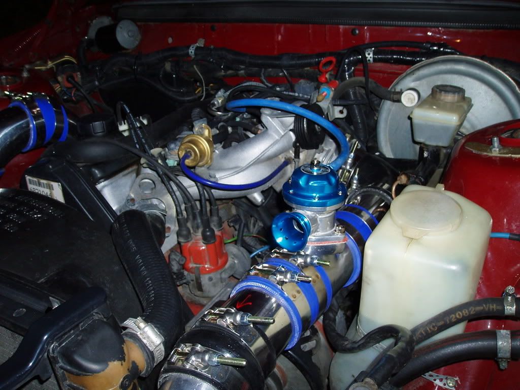

ENDELIG har jeg fått meg 240Turbo. Skandalen er et faktum! Demontering S.39

Handla du t3 turbo hos stig? Ja vi må ta å møtes når jeg har fått alt på plass.
Er endel tilpassinger og div modifiseringer som skal til for at trykkrør, silikon slanger og overganger passer overens.

Hei!
Hvordan cooler har du?
Hvordan har du festet denne?
Er det 3" Trykkrør?

Er en XS POWER RS500 cooler fra USA. Er 3" trykkrør ja, festet den på de orginale festene, pluss litt modding. Passer veldig bra til å være uorginal cooler.

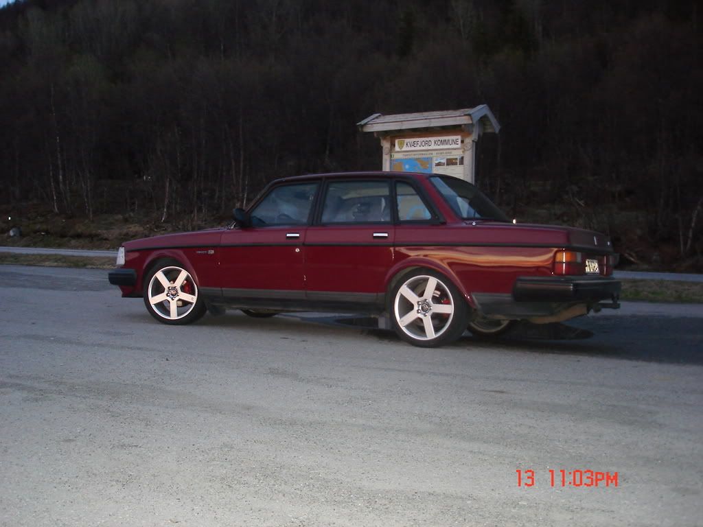

Takker:) Er 25mm spacere bak...
hmmmm. da må det være annet innpress på dine felger enn hva jeg hadde. Mine R-felger så jo ut som de satt midt under bilen. med 30mm spacer + en biltema 5mm spacerskive.
Merka du noe forskjell med ny cooler da? Så jo ut til å passe fint inn fronten den. Måtte du ikke kappe noe?
Post gjerne et bilde av hvordan den fyller ut bak grillen.

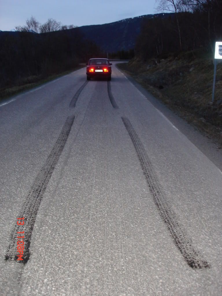

Sperra gjør jobben sin:volvopower:
Bilda av øsa på kveldstur i vår:
Hadde ikke du 17" R-felger? Jeg har 18".

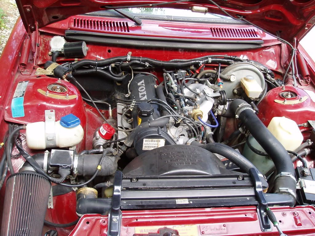

Mine fyller iallefall greit ut..
Har ikke fått testa skikkelig, pissregna ute nå så ble mye hjulspinn. Men det er merkbar forskjell ja.
Kappa jo masse på trykkrør for å slipe de til og kutte rette størrelser. På coolern kappa jeg av noen mm av de to ørene som stikker mot radiatoren, slik at de ikke skulle ta borti. Ellers var det rimelig bolt on. Tilpassinga av trykkrørene fra cooler til innsug/turbo var endel jobb.
Coolern fyller ut helt perfekt etter min mening, skal ta et bilde i morgen av hvordan coolern fyller ut bak grillen.
å ja. det hadde jeg jo.... 18" er vel også litt breiere. 17" er jo bare 7.5" breie.
Tenkte mest på kapping i frontplata. Ser bra ut.

Ville ikke kappe noe i frontplata for da ville jeg ikke kunne bruke de orginale gummifestene som intercoolern hviler på.
Er uansett ikke behov for kapping, så jeg er fornøyd med passformen:)
18" R-felga er 8" breie.
