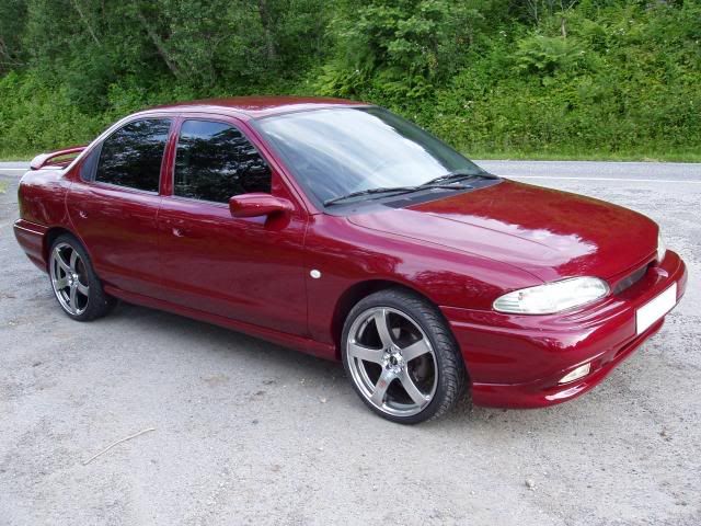

Har vært stillstand leeeenge nå i vinter. Men er begynt sånn smått igjen, k&n filter er montert..bilen blir snart sendt inn til lakkering og RS fangerne kommer på..OMP stabstag er bestilt..18" felger er og bestilt..leter etter senkesett.
Kommer med oppdateringer snart..

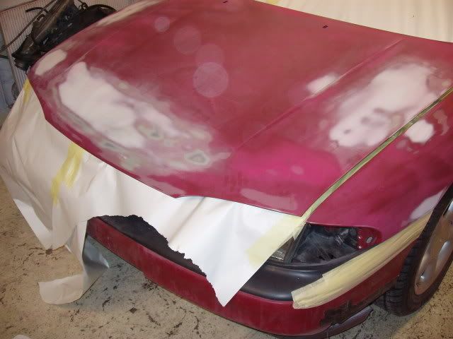

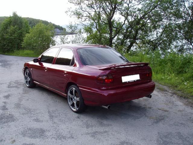

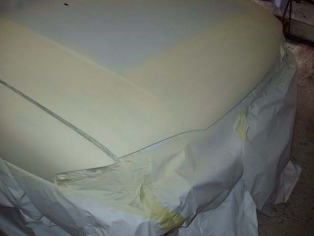

Nå begynner det å skje ting med bilen. Har fått stabstag (skal lakkeres i samme farge som bilen) og felger/dekk ligger klar, ble 215*35*18.
Bilen har stått til oppretting/nedpussing i 4 dager nå, og skal være ferdig med grunnarbeidet iløpet av søndag hvis alt går etter planen.
Har ikke snakket med lakkereren enda, men håper på å få lakkert bilen i begynnelsen av neste uke.
Grillen blir værende slik den er nå, men skal bytte den ut med en annen etterhvert. Må lage den først.

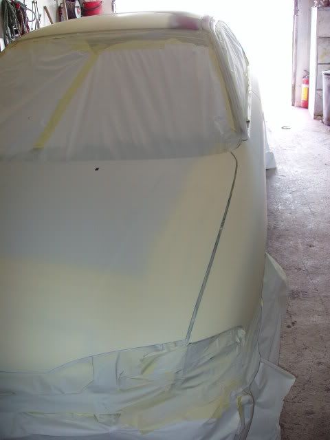

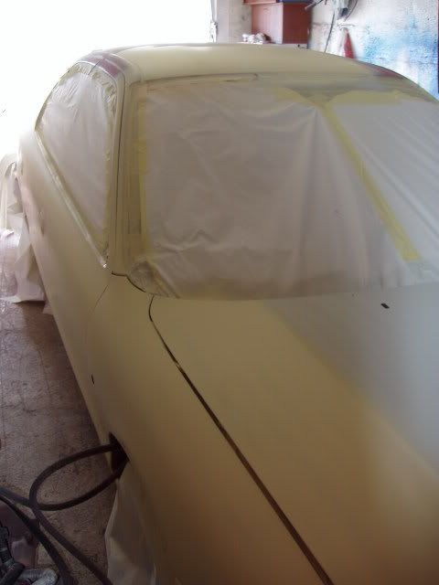

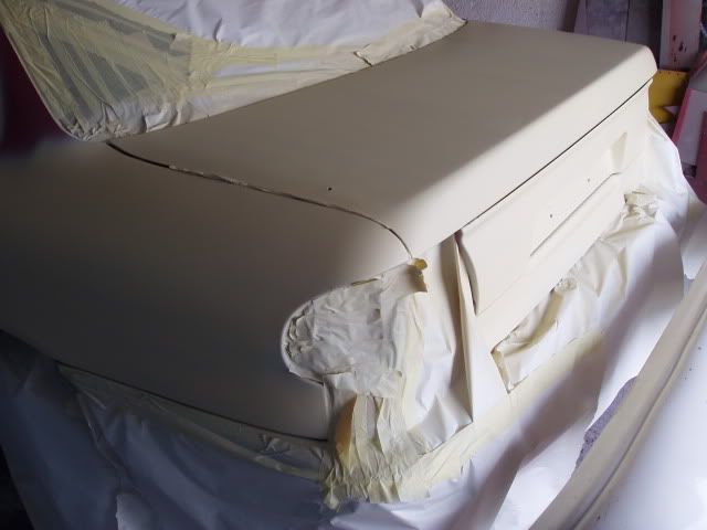

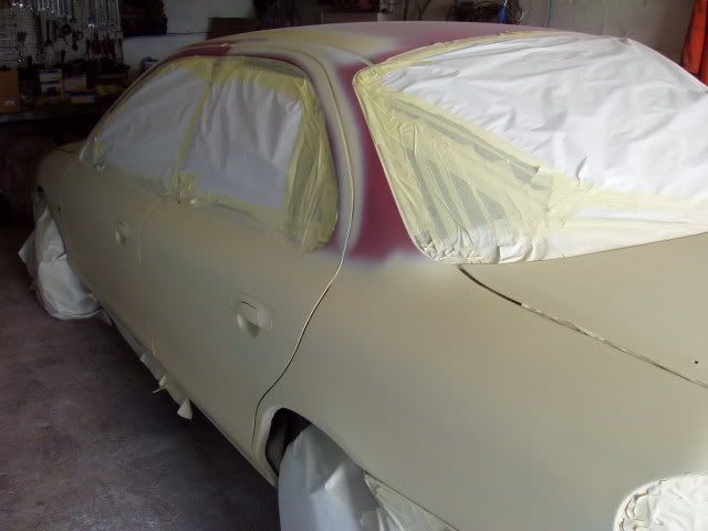

Nei. lakkeringen er ikke påbegynt.

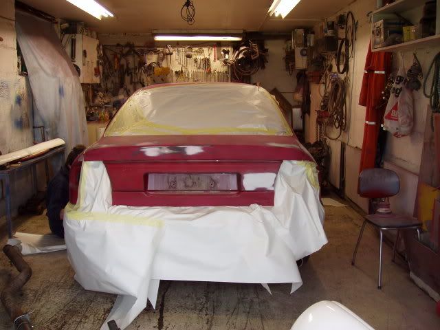

Var å så på bilen idag. Og nå ser den slik ut.
Ble litt forsinkelser så bilen blir ikke vannslipt før tirsdag eller onsdag.

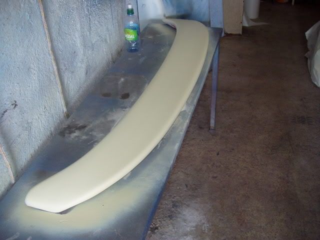

leverte inn øyelokkene, tårnstaget og spyledysene idag til lakkering.

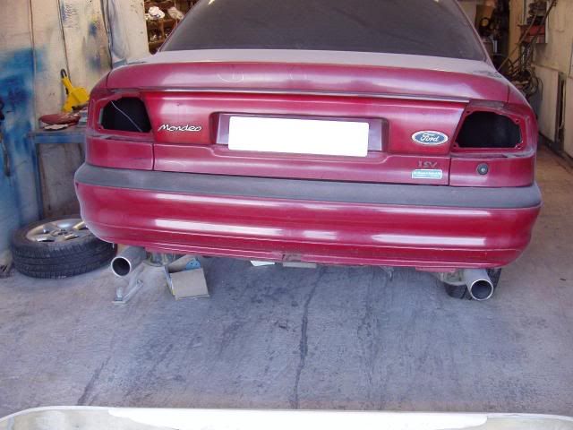

Fått på øyelokkene:

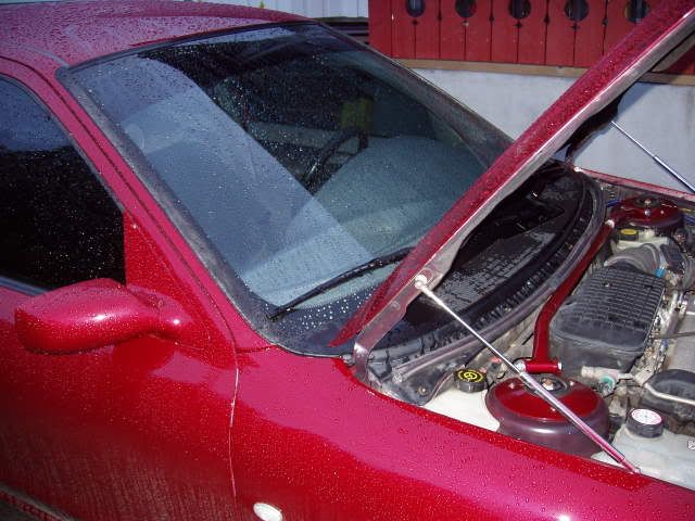

Fjærbeinstaget:

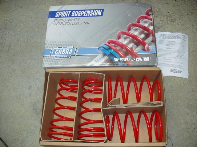

Senkefjærene, med TUV papirer. Senker 40 forran og 30 bak:

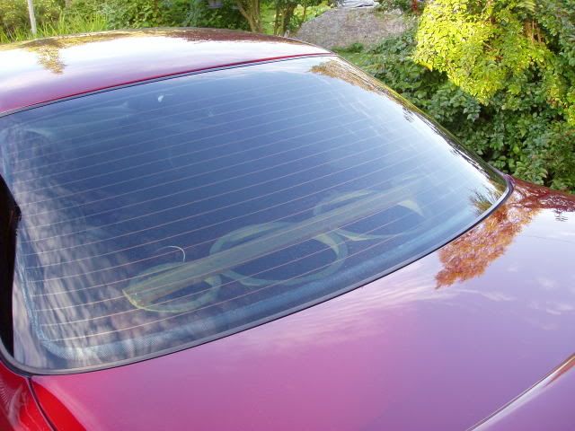

Slik vil det bli seende ut i hattehyllen etterhvert:

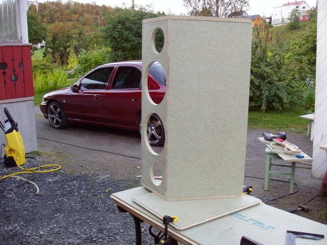

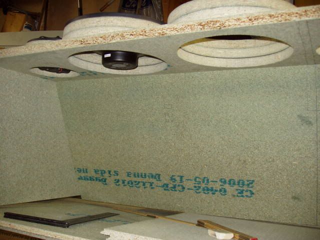

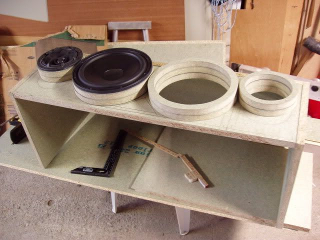

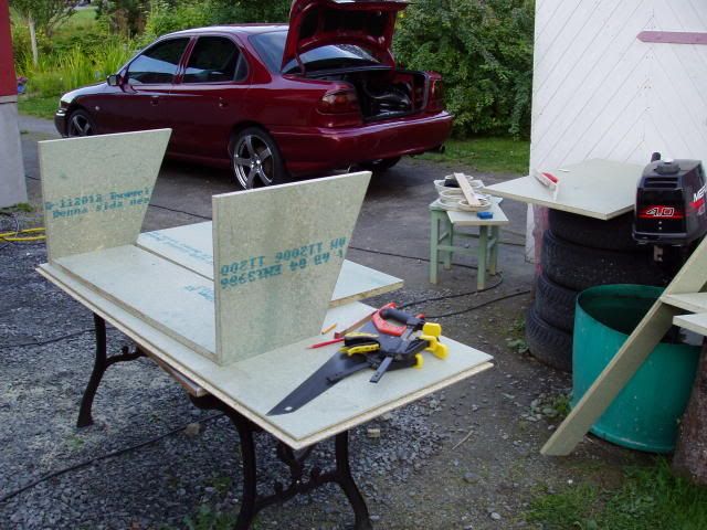

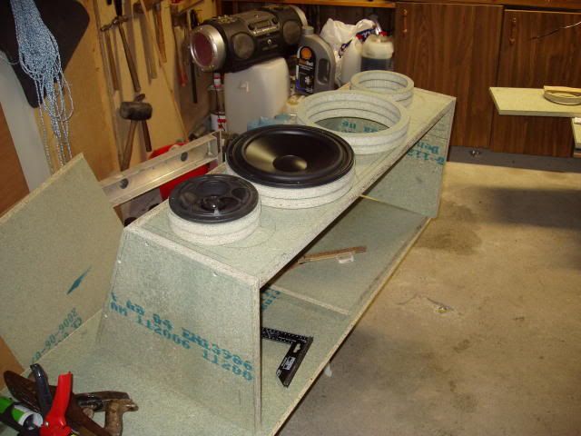

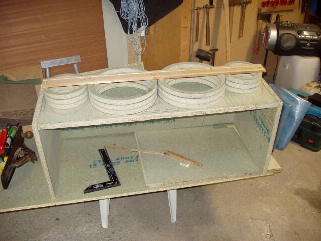

Holder på med subkassen nå:
For å få det 100% tett mellom elementer og hattehylle lager jeg spon ringer for å heve elementene opp fra kassen og inn i hattehyllen.
Morel Integra Ovation 6 høyttalerne blir også flyttet fra bakdørene og opp i hattehyllen. Kassene til disse vil bli bygd inni selve subkassen. Blir vel på ca 8-10 liter lukket.

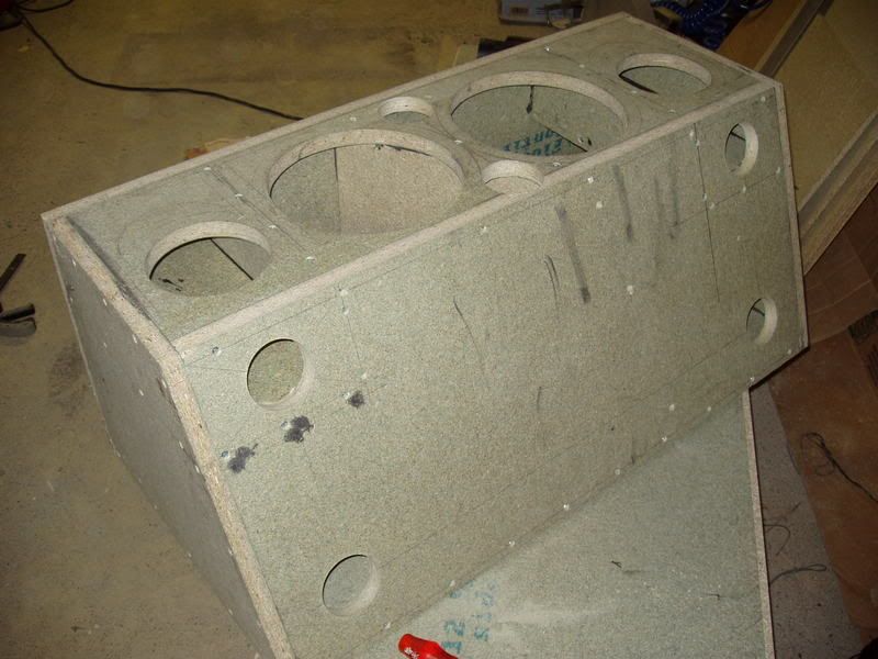

Kassene til subbene blir ca 59-60 liter portet. Men får ikke plass til 2 runde 3" porter. Så etter samtale med Pål så blir det nok bygget 2 trekantige porter, med samme areal som tilsvarer 3" porter.

Fikk presset inn 2 stk 3" porter, så kassen blir på 5 liter lukket pr Integra Ovation 6 høyttaler og 60 liter portet pr Elate 10 høyttaler.
Blir også skillevegg mellom subbene.
