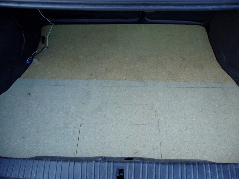

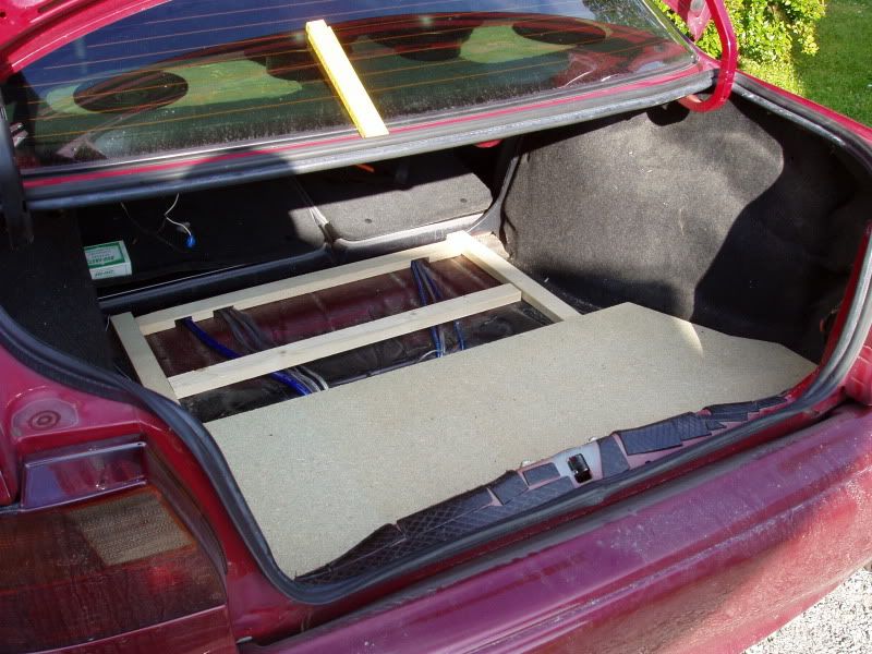

-Lagt tverrbjelker og begynt å legge gulvet:
- Det nederste gulvet ferdig:

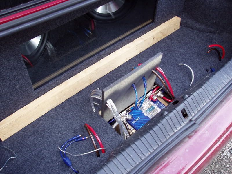

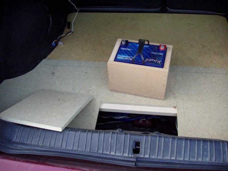

- Kjøpt Kinetik batteri og laget ramme for å feste dette i reservehjulsbrønnen:

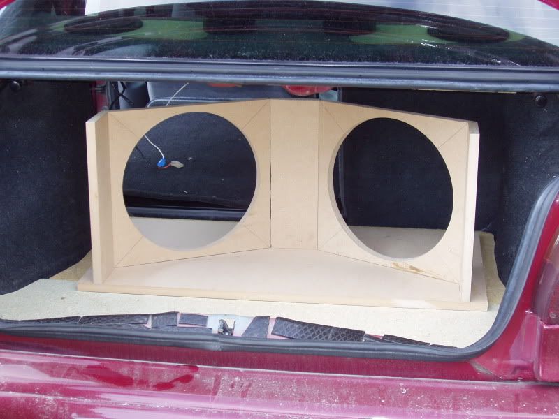

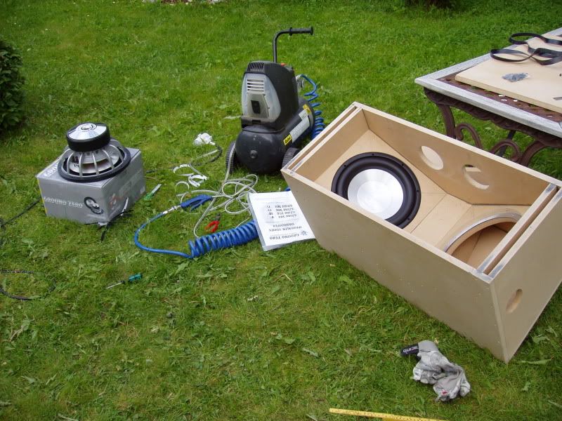

- Tilpassing og begynnelsen av subkassen:

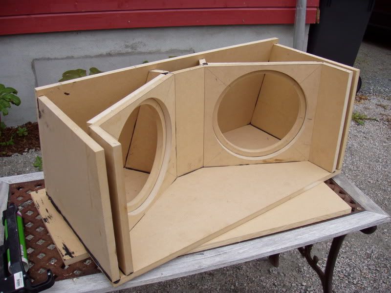

- Formen på kassen vises, adskilte trykkammer med felles bassrefleksdel:

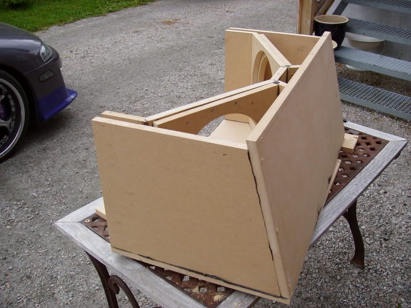

- Annen vinkel på kassen, bygges slik at den følger skråveggen til baksetene for å få den lengst mulig inn i bagasjerommet:
- Prøving av element. Her vises også hullene til høyttalerterminalene, som blir skjult av den ekstra sideveggen slik at de ikke vises når man ser inn på elementene. De 2 hullene i topplaten er til bassrefleksrørene:

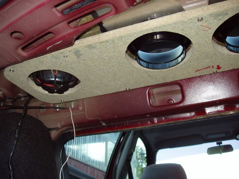

- Montert bakhøyttalerne og bassportene i hattehyllen:

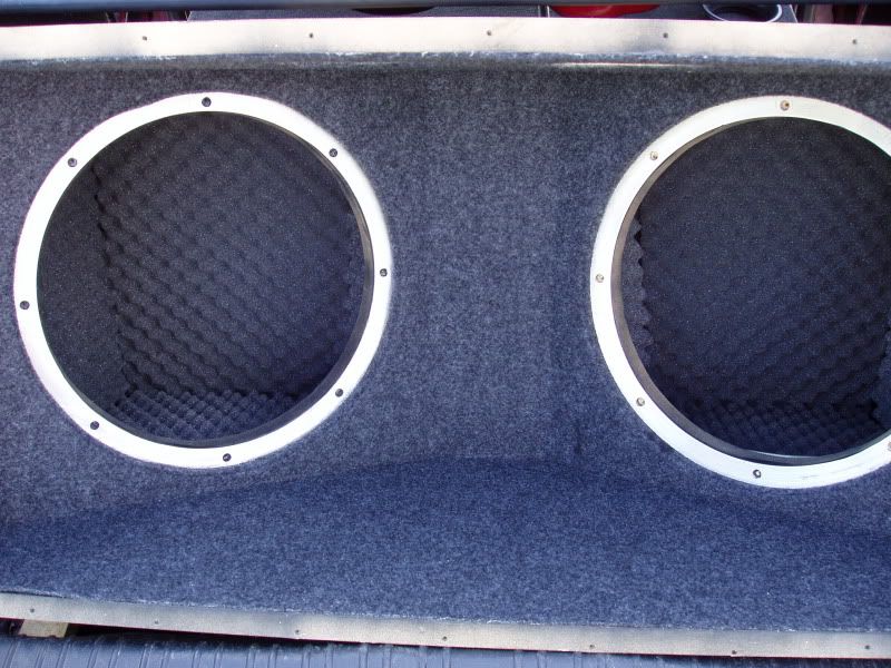

- Trekt bassreflekskammeret og limt demping inni trykkammeret:

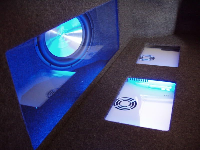

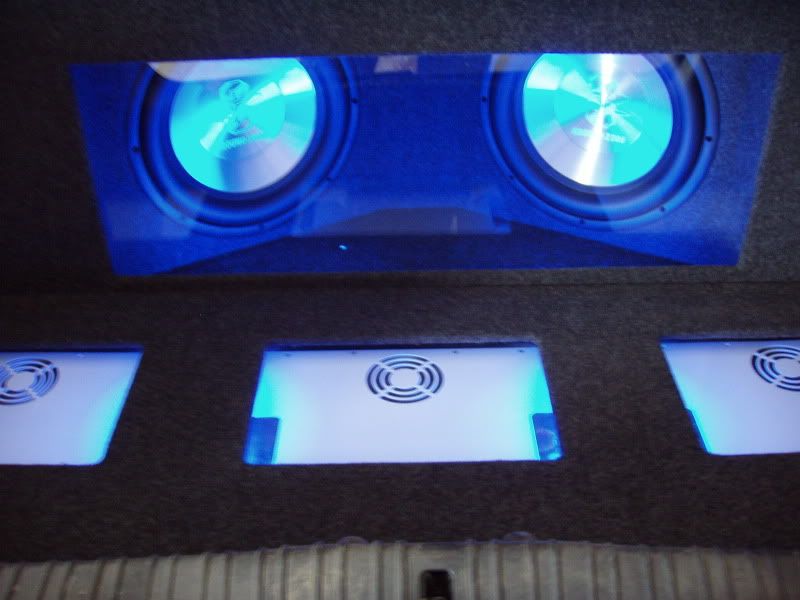

- Kassen ferdig montert med heldekkende frontvegg og glass inn til bassreflekskammeret, med lys montert inntil frontveggen som aktiveres når bagasjelokket åpnes (ikke aktivert på bildet):

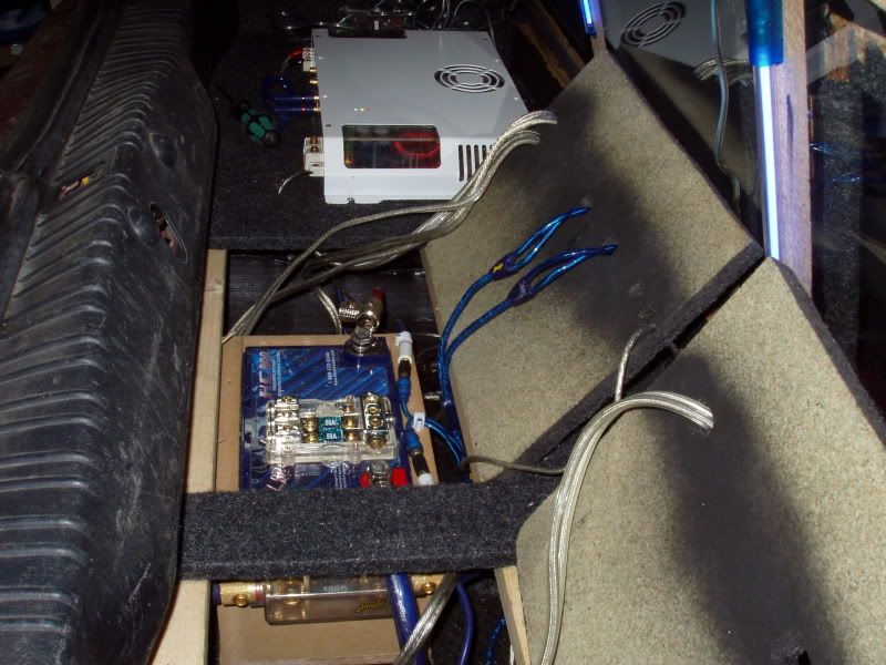

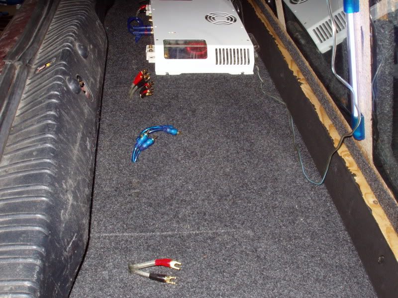

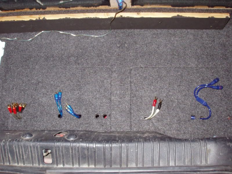

- Klargjøring av kabler til forsterkerene:

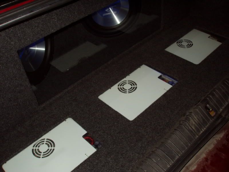

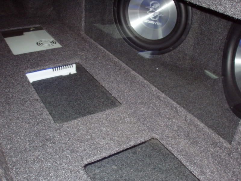

- Luker under hver forsterker for lett tilgjengelighet:

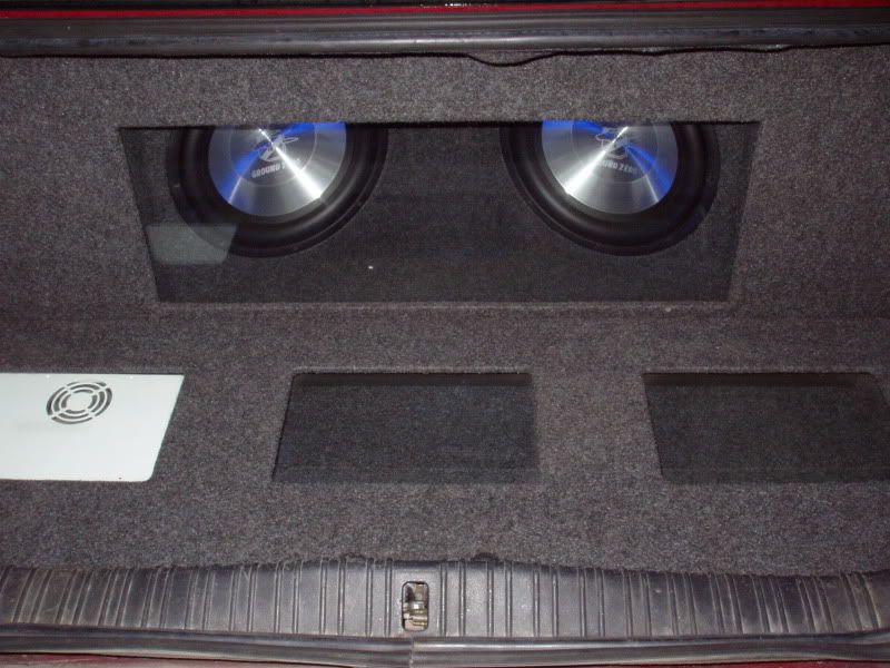

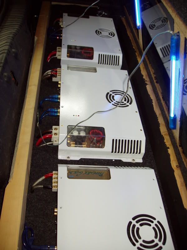

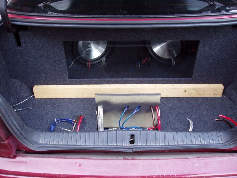

- Klart for montering av forsterkere:

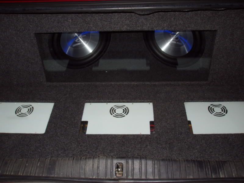

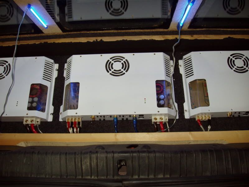

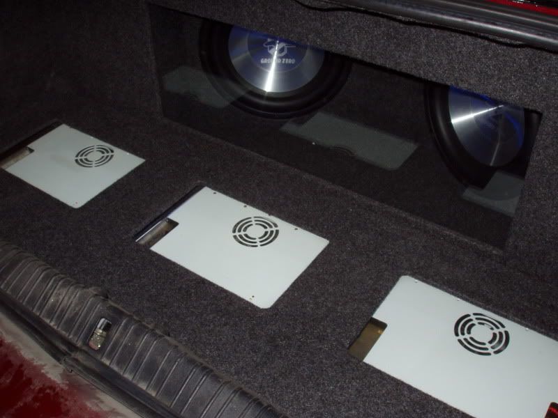

- Det øverste gulvet lagt ned, som er trekt med stoff og montert glassplate over hver forsterker:

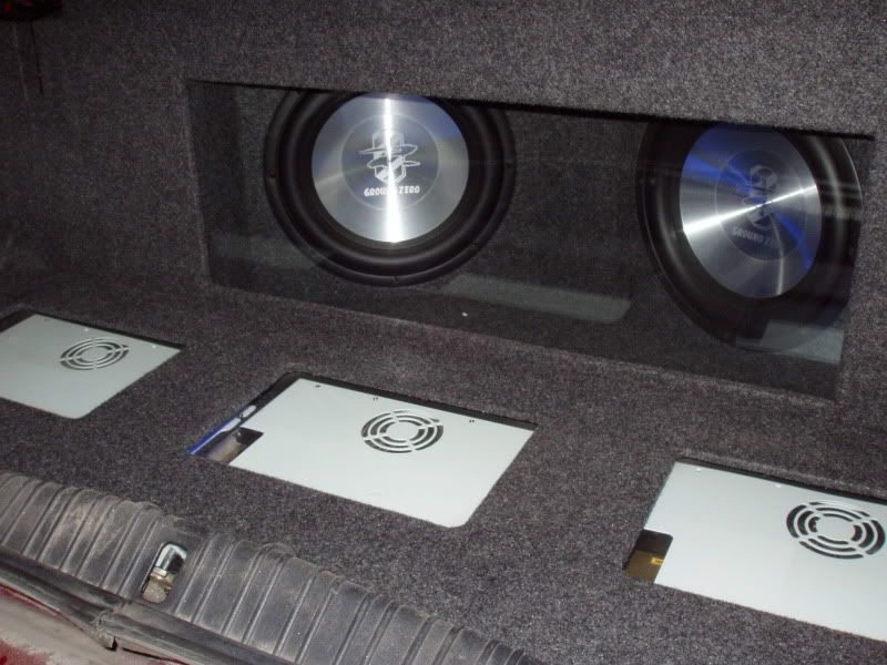

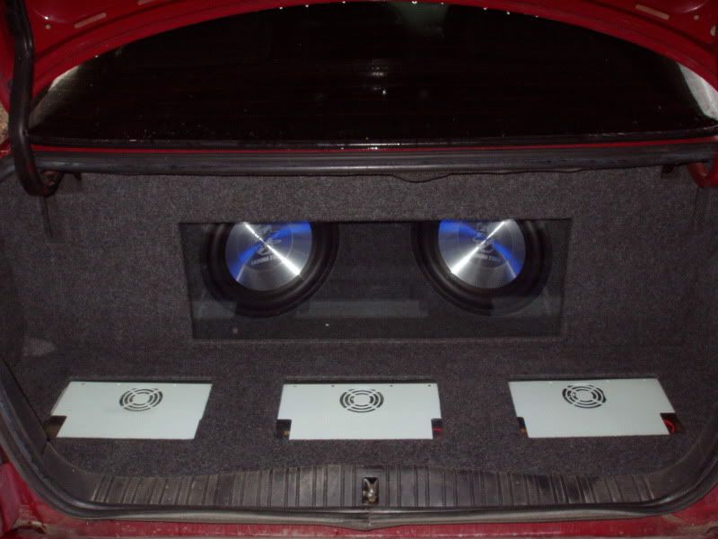

- Alle forsterkerene montert og koblet:

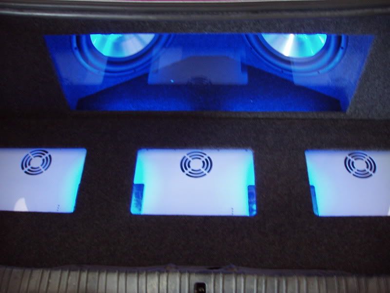

- Ferdig produkt:

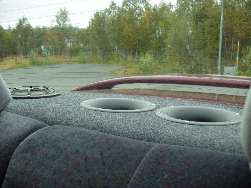

- Bilde av hattehyllen, siden den har to forsenkninger måtte disse fylles igjen og hele hattehyllen ble trekt opp på nytt (forsekningene som er fylt igjen vises på det øverste bildet). Å gå for en slik kasse var det beste jeg gjorde med denne bilen siden jeg fikk all lyden opp gjennom bassportene i hattehyllen nå. Høyden på basskassen ble bygd etter høyden på bassportene, slik at endene på bassportene er skrudd fast i hattehyllen og i toppen på basskassen. På denne måten ble bassportene skjult slik at de ikke kom fremfor elementene og skjuler dem når man ser inn gjennom glasset.
