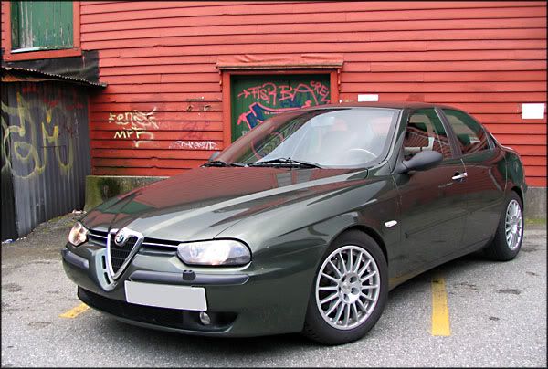

Tja. Jeg har en (riktignok manuell) så jeg er vel kvalifisert å svare. Kvaliteten er i og for seg god.
MEN, det finnes snublefeller. Kamakselvariator, registerreim (skal byttes hvert 3. år, og vi snakker bortimot 10kkr på merkeverksted), luftmassemåler er vanlige feil. De er litt følsomme for hjulstilling pga det kompliserte opphenget. Rust er uvanlig, men sjekk plateskjøter foran bakhjul og nær frontrute.
Kort oppsummert: Den MÅ HA FULL SERVICEHISTORIE! Det er ikke en Volvo eller Toyota, den kommer til å kreve mer TLC.
Man må ta det forsiktig over fartsdumper, det slår nedi for ingenting. Jeg var såpass uheldig at innsuget (i plast) sprakk. Ha det 9 000 kroner...
Deler er litt for dyrt, og tar litt for lang tid å skaffe fra importør. Men http://www.ebspares.co.uk og http://www.arparts.nl er billigere og kjappere.
På den positive siden: Få "vanlige" biler er bedre å kjøre. Den vekker mye mer oppmerksomhet enn f.eks. en 3-serie, og ikke noe misunnelse. Jenter liker den ;)
Og så er de jo litt fine da...
